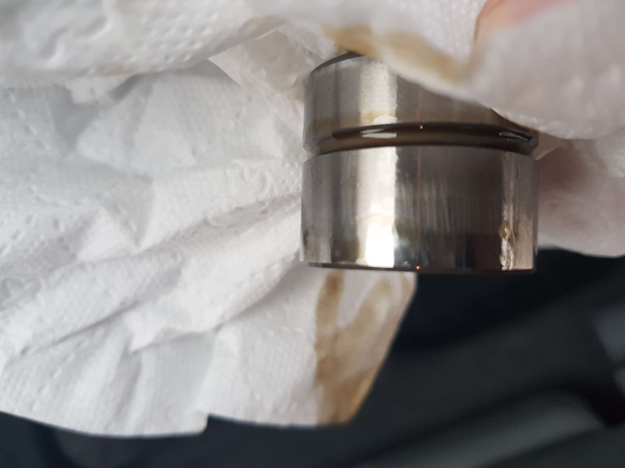

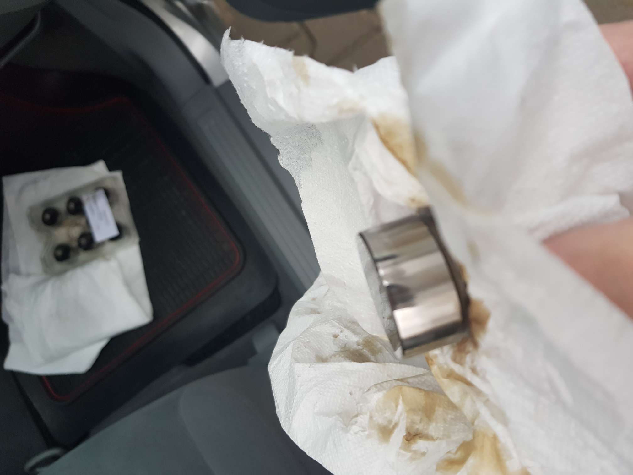

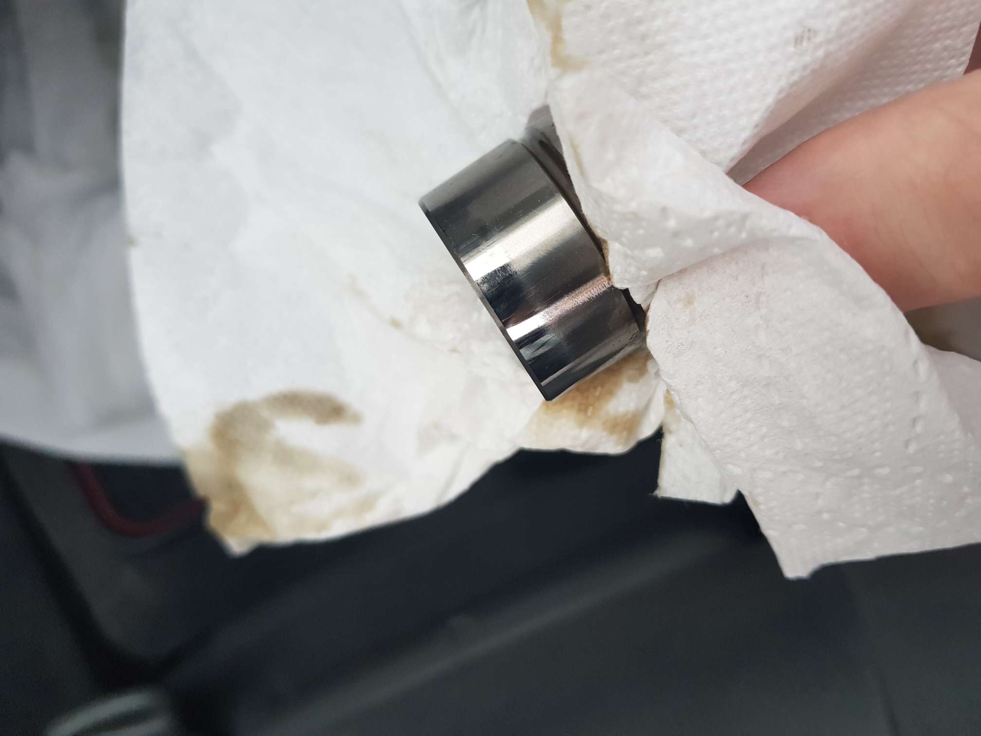

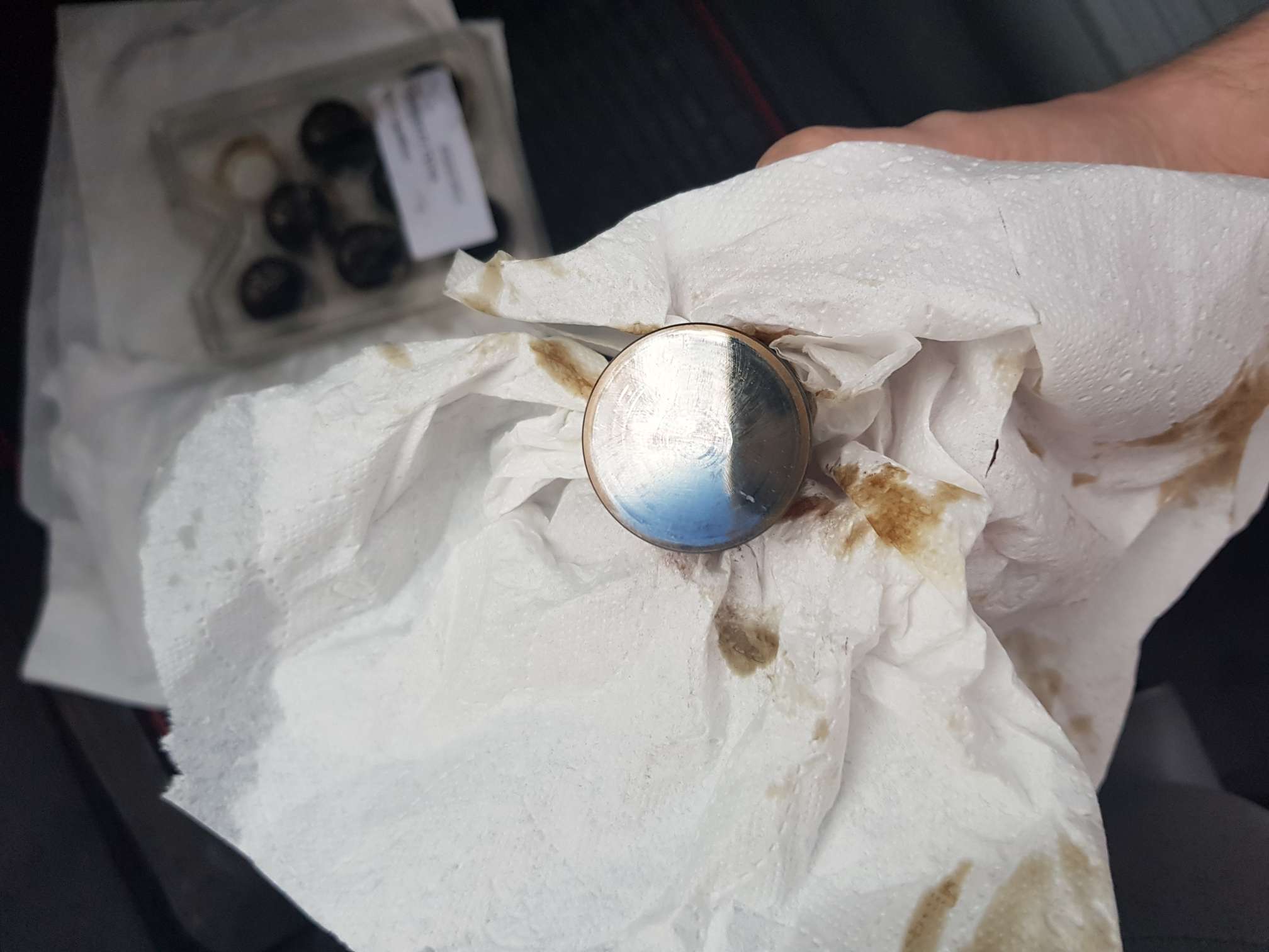

Dźwięki stukania ( na zimnym silniku - zaraz po uruchomieniu) mogą pochodzić od niewłaściwej pracy hydraulicznego popychacza zaworu i po kilku minutach pracy i właściwym wypełnieniu olejem ustają. Można zaryzykować wymianę oleju ( do poziomu maksimum) na lepszy może coś się poprawi.

Gdy samochód był nowy w trakcie docierania na 2000 km mi wlali 10 w 40 i tak sie zacinały hydropopychacze ze tak stukały , tak mi sie wydaje że jak producent zaleca 5w30 to 5w 30 ewentualnie 5w40, Moze waarto jakąś płukanke zrobić z filmiku ewidentnie wynika że się zacinają popychacze tak własnie mi kiedyś stukało w 2006r xd.

Nie ma zajrzeć, tylko ma zastosować płukankę, zlać olej (!) - nie odessać, nalać nowego (może nie na max. ale tak na 3/4), + oczywiście nowy filtr.

Rozkręcić..., ale to nie jest kwestia zdjęcia jakiegoś dekielka i zobaczenia "jak to wygląda"... to wymaga rozpięcia rozrządu, odkręcenia wałków, a i tak nie wiem czy "na oko" da się coś dowiedzieć, bo jeśli hydroregulator nie jest fizycznie uszkodzony to raczej nic nie zauważy, więc tylko ew. wymiana.
Ja dalej zostanę przy swoim = płukanka+dobry olej. Na pewno tańsze niż nowe popychacze za trzydziesćiparę zł za sztukę po rabacie.
Ale rób jak uważasz, ja mówię jak ja bym zrobił.
