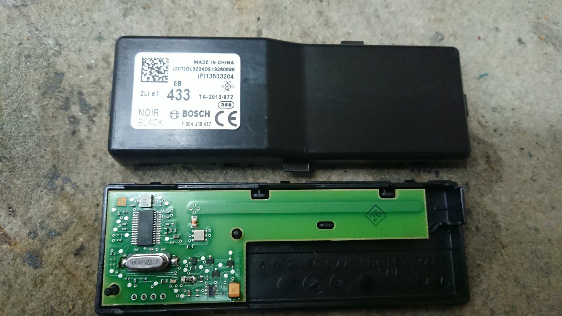

Wychodzi mi na to, że z jakiegoś powodu,, zasypia'', a pilot nie jest w stanie go obudzić. Ale wystarczy, że nacisnę przycisk na klapie i pilot już działa.
Znalazłem coś takiego.
Wychodzi na to, że nie trzeba tego ustrojstwa programować
To tylko antena.
,, Programowanie i ustawienie odbiornika zdalnego zamka centralnego
Pomoc diagnostyczna
Odbiornik zdalnego sterowania zamkiem drzwi pełni wyłącznie zadanie anteny, odbierającej sygnały wysłane przez nadajnik zdalnego otwierania pojazdu i przekazującej je do modułu elektronicznego nadwozia (BCM). Oprogramowanie układu zdalnego otwierania pojazdu jest całkowicie zawarte w module BCM.
Wymiana i programowanie ECU lub przeprogramowanie ECU
Ten moduł ECU nie wymaga programowania SPS ani żadnych procedur konfiguracyjnych.''
To tylko antena.
Pomoc diagnostyczna
Re: Dziwny przypadek z pilotem centralnego zamka
No i wyciągnąłem, otworzyłem, zobaczyłem i kupiłem inny. Zdjęcie ze środka anteny pilota centralnego zamka.
Być może się okaże, że to BCM szwankuje. Bo to BCM podaje zasilanie na ten odbiornik gdy auto jest zamknięte. Jeżeli z powodu jakiejś usterki w BCM to napięcie zanika to się może okazać, że wymiana na nowy odbiornik nic nie zmieni. No ale to się okaże. Pewnie trzeba będzie też sparować kluczyki z nowym odbiornikiem. Chyba że ten odbiornik jest bierny i kody są dekryptowane gdzieś dalej w BCM.
