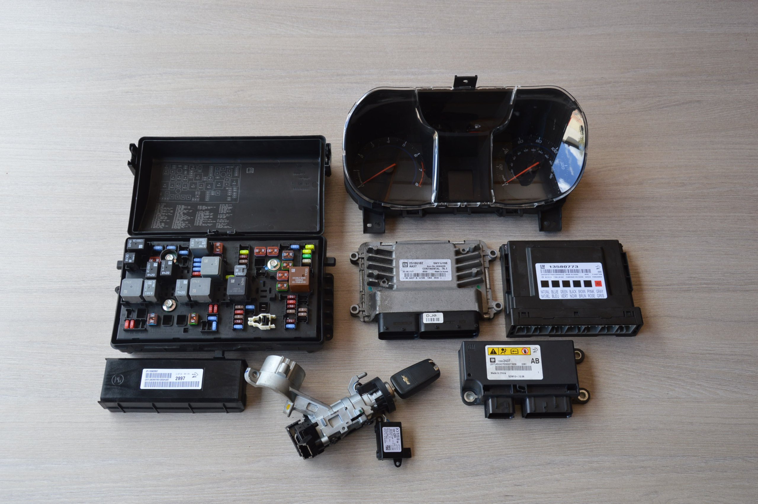

tu mam zdjęcie tego zestawu
Nawet jak będzie widać ze vin jest inny jak w dowodzie to co ? Ja tego nie muszę ukrywać przy sprzedaży - wymieniłem sterownik bo się zepsuł ...

Re: ORLANDO ZESTAW STARTOWY - awaria sterownika
Etac, a czy moduł czujników parkowania też ma vin wpisany?
wiesz ze nie wiem.
A co do VIN, ja bym nie kupił auta z innym VIN.
A zmiana polega ma tym samym, co teraz znalezienie kogoś, żeby ten obecny wyczyścił i zaprogramował na nowo z właściwym oprogramowaniem.
moduł cz parkowania też ma być dołączony. dlatego że chyba ma vin.
Mała szansa że jak będe go sprzedawał za 5 lat - będzie miało 10 lat że ktoś sprawdzi vin w sterowniku , poza tym nie jest to aż taki problem chyba ...
do tego jak będzie działał to już serwis się podepnie ale fakt bez czyszczenia nie można chyba vin zmieniać.....
A co z tym radiem ? w radiu chyba można bez problemu vin zmenić kompem ? bo rozumiem że teraz na moim radiu - nie będzie one mi działać ?
Co wogóle myślicie o tym zestawie ?
Radio też ma vin, nie będzie działało. Myślę, że można zaryzykować, ale warto przemyśleć sprawę na spokojnie, by koszty nie wzrosły. Czy liczyłeś ile będzie Cię to kosztowało? A czy w ASO nie było by taniej wymienić sam sterownik na nowy?
No i jeszcze tak pomyślałem, że jeżeli masz fachowca co wgrał Tobie soft od zafiry, to może, może zczytać z orlando i wgrać do Twojego.
w oficjalny sposób nie zmienisz VIN, musisz mieć oprogramowanie dla wyjętego sterownika.
