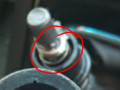

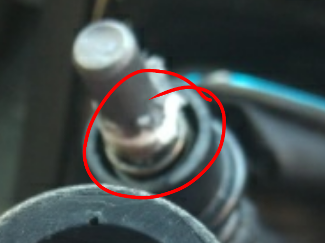

Jestem od niedawna szczęśliwym posiadaczem Chevroleta Orlando Ltz, mam problem dotyczącym wypadającej gałki zmiany biegów. Gałka nie obraca się na boki ale po podniesieniu jej bez żadnych oporów ją wyciągam, obraz jak to wszystko wygląda zamieściłem na zdjęciu gdzie link jest poniżej. Chciałbym się dowiedzieć czy w takiej sytuacji wystarczy kupić nową gałkę i po zamontowaniu nie będzie wypadać bo np.na zdjęciu okaże się, że brakuje jakiegoś elementu mocującego czy problem jest poważniejszy. Z góry dziękuję za odpowiedzi...

Ja bym spróbował okleić taśmą drążek tak żeby gałka ciasno wchodziła.

staniol1984 pisze:Też o tym myślałem a dokładnie o taśmie teflonowej ale chciałem, żeby to było zrobione porządnie stąd moje pytanie...
no to na klej do szyb.

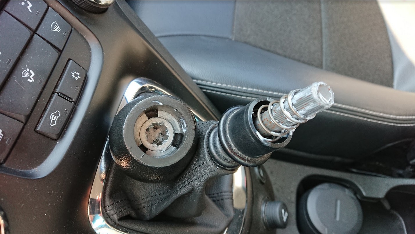

Mnie od 2 tygodni doskwiera inna przypadłość gałkowa. Gałka skacze sobie jak na sprężynie i stuka. Wyciągnąć jej nie idzie ale wyraźnie zrobił jej się luz i popycha ją wewnątrz jakaś sprężyna. Miał ktoś posobną sytuację? Lub ma pomysł co zrobić?

Post autor: bubu1769 » 3 wrz 2020, o 17:02
Popycha ja sprężynka od cięgna blokady wstecznego.
Skoro się rusza to powinna dać się ściągnąć.
Czy idzie też nią delikatnie kręcić prawo-lewo?

Re: Gałka zmiany biegów Chevrolet Orlando
Post autor: bubu1769 » 3 wrz 2020, o 17:57
Wcale nie dziwne.
Między gałką a tym cięgnem które podciągasz palcami by wrzucić wsteczny jest sprężynka które odpycha je w dół.
W Astrze F miałem założoną metalową gałkę i jak była źle dokręcona to zdarzało się że podczas jazdy wyskakiwała w górę :D

Post autor: wszim » 16 wrz 2020, o 15:33
Wyrwałem chwasta.
Czym to teraz potraktować żeby siedziało i nie latało :zastanawiasie: . W środku jest nasmarkane białym smarem.
Post autor: bubu1769 » 16 wrz 2020, o 16:18
No i jest sprężynka 😜
Oczyść i odtłuść końcówkę oraz środek gałki i wklej na epoksyd.
