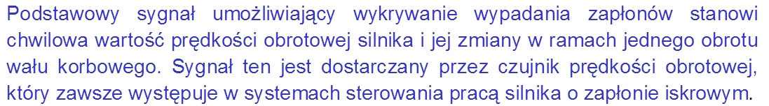

ale soliter :o . A w sumie w jaki sposób ECM identyfikuje wypadnięty zapłon? :zastanawiasie:
Już znalazłem
http://ntm.wimii.pcz.pl/download/Systemy_OBD.pdf
od strony 33
No więc może to nie silnik gubi zapłon ale ECM źle detektuje, np skutkiem usterki czujnika wału czy wady na zębni?

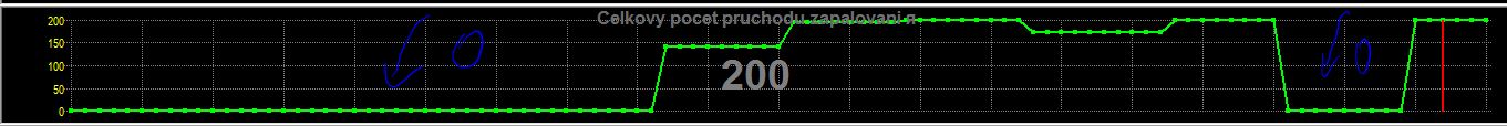

Mam Chevrolet Explorera i dzisiaj się nim pobawiłem (nie wiedziałem, że pokazuje wypadające zapłony). Teraz zauważyłem, że faktycznie wypadanie zapłonów mam tylko w parze 2/3 i jest to dokładnie taka sama liczba wypadnięć na 2 jak i na 3. Nie zauważyłem żadnej dodatkowej powtarzalności - ani czasowej (że rośnie proporcjonalnie do czasu) ani ilości przejechanych kilometrów, ani obrotów/prędkości itp.
Mam pytanie, jak obliczałeś ile jest wypadających zapłonów na ilość obrotów wału? Czy jest dodatkowy parametr, który mówi o liczbie obrotów i dzieliłeś przez siebie 2 wartości zebrane w tym samym okresie?
PS. Zauważyłem coś podejrzanego jeśli chodzi o sondę 1... mam wrażenie że stoi zbyt płasko w okolicach 0V (czyli chyba na ubogo)
EDIT: Chyba ma to związek z wypadaniem zapłonów. Sinusoida znika po pojawieniu się pierwszego odczytu wypadających zapłonów (97) po których zaświecił się Check.

Czasem nie łapie i trzeba powtórzyć - chyba z 5 razy musiałem klikać i dawać gazu.
GoLL@B pisze:Mam Chevrolet Explorera i dzisiaj się nim pobawiłem (nie wiedziałem, że pokazuje wypadające zapłony). Teraz zauważyłem, że faktycznie wypadanie zapłonów mam tylko w parze 2/3 i jest to dokładnie taka sama liczba wypadnięć na 2 jak i na 3. Nie zauważyłem żadnej dodatkowej powtarzalności - ani czasowej (że rośnie proporcjonalnie do czasu) ani ilości przejechanych kilometrów, ani obrotów/prędkości itp.
A próbowałeś jeździć na wysokich obrotach? Bo te błędy od braku korekty się ludziom objawiają właśnie na wysokich obrotach.
GoLL@B pisze:Mam pytanie, jak obliczałeś ile jest wypadających zapłonów na ilość obrotów wału? Czy jest dodatkowy parametr, który mówi o liczbie obrotów i dzieliłeś przez siebie 2 wartości zebrane w tym samym okresie?
Ponieważ liczniki są aktualizowane co 200 zapłonów, więc wydaje mi się, że jak rosną po 100, to znaczy że jest pełna powtarzalność. Cyt. za manualem:
Kod: Zaznacz cały
Kiedykolwiek pojawia się przerwa zapłonu w cylindrze, diagnostyka przerw zapłonu je liczy i zapisuje położenie wału korbowego w czasie wystąpienia przerwy. Te "liczniki przerw zapłonu" to zasadniczo kartoteka każdego cylindra silnika. Dla każdego cylindra jest oddzielny licznik przerw zapłonu obecnych i ich historii. Liczniki obecnych przerw zapłonu (Przerwy zapłonu Ob. #1-4) wskazują liczbę zdarzeń zapłonu z ostatnich 200 zdarzeń zapłonu w cylindrze, które zostały opuszczone. Licznik obecnych przerw zapłonu wyświetli dane czasu rzeczywistego bez zachowywania diagnostycznego kodu usterki (DTC) przerwy zapłonu. Liczniki historii przerw zapłonu (Przerwy zapłonu Hist. #1-4) wskazują całkowitą liczbę zdarzeń zapłonów, które zostały opuszczone. Liczniki historii przerw zapłonu wyświetlać będą 0, aż diagnostyka przerw zapłonu zakończy się porażką i ustawiony zostanie kod DTC P0300. Gdy ustawiony zostanie kod DTC P0300 przerwy zapłonu, liczniki historii przerw zapłonu będą uaktualniane co 200 zdarzeń zapłonu w cylindrze. Dla każdego cylindra jest oddzielny licznik przerw zapłonu”.

Pojeździłem dzisiaj z CE i poniżej załączam mój log, jakby ktoś miał chęć i czas zajrzeć. Nagrany poprzez CE1.1 w wersji czeskiej, ale CE1.7 RU lub RU/PL też go otwierają.
I teraz odpowiadając na pytanie Krzyśka:
Kolejność liczb wypadania zapłonów. Przy starcie zapomniałem skasować błąd, więc zaczęło się od 264 na 2 i na 3 garze:
1: 0
2: 264
3: 264
4: 0
Potem w kolejnym kroku:
Wypadnięte zapłony total: 144
1: 0
2: 336 (+72)
3: 336 (+72)
4: 0
1: 0
2: 336 (+72)
3: 336 (+72)
4: 0
Wypadnięte zapłony total: 142
1: 0
2: 407 (+71)
3: 407 (+71)
4: 0
Potem w kolejnym krokach podaję już tylko total. Oczywiście pomijam 0. Czasem jest tak, ze wykres spada do 0, jak np. w tym kawałku w załączniku (zakładam, że oznacza to, że są cykle w których nie ma wypadnięć zapłonów, choć nie wiem, jak powinienem interpretować ten wykres). Przyglądając się linii z 200 wypadniętymi zapłonami, wygląda na to, że trochę trwa te 200, ale nie są to kolejne cykle, bo nie dodaje ich do sumy per gar. Z drugiej jednak strony, wygląda to tak, jakby aktualizowane to było, co 2 kratki, ale chyba ilość cykli per czas, który jest na osi X zależy od obrotów silnika. No chyba, że program sam zlicza ilość właśnie z dokładnością 2 kratek czyli ok. 5s.
Jako, że wypadnięte zapłony rozkładają się zawsze równo pomiędzy garem 2 i 3. kolejne wypadnięte zapłony total: 184, 180, 200, 200, 200, 142, 194, 200, 174, 200, 200, 180, 178, 200, 160 itd. Zakładam, że brak tu regularności, o której wspominałeś?
Log: https://megawrzuta.pl/download/ad3a5cec ... 83a78.html
