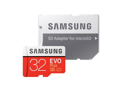

Właśnie pierwsza lepsza to Samsung Evo Plus i nie koniecznie w każdej można zmienić numer CID :)

Wersja "filipińska" z euro daje radę :)
Re: Aktualizacja NAVI600 oraz NAVI900 za +/- 59 zł
Post autor: Bunioopl » 24 maja 2017, o 07:42
Ja też filipińską mam z euro. Dała radę

Trochę o tych kartach... masakra.
Karta czerwona EVO+ (znaczek), Korea działa zmiana CID, Filipiny różnie ze zmianą CID.
Karta czerwona EVO PLUS (pisane), obecnie produkowane od 2017 na Filipinach nie działa zmiana CID.
Dostać kartę w najlepszej opcji, czyli ze znaczkiem + i wyprodukowaną w Korei graniczy już z cudem. Były produkowane do maja 2016.
Jak ktoś ma taką, to z chęcią odkupie! :)

Dorwałem kartę made in korea 64GB. Aktualizacja i metoda działa jak trzeba :)
Post autor: Bunioopl » 27 lip 2017, o 13:58
Podobno kupując kartę 64 giga Samsunga jest duża szansa na zmianę CID

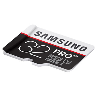

Miałem ten fart, że na olx Gość wystawiał używaną i mogłem zobaczyć co jest na tylnej stronie karty napisane. Z tego co się dowiedziałem to w tej chwili 32 i 64 GB w Korei są produkowane tylko karty PRO+.

Domel - czy ty kupiłeś na olxie właśnie tą kartę której dodałeś zdjęcie ?? Bo nie wiem czy szukać tylko czerwonych EVO+ czy ta PRO+ też może być.
Jak ktoś ma podobne doświadczenia to proszę o info.

Jak kupiłem czerwoną z +, made in Korea, 64 GB - działa! Kupowałem używaną.
Jeżeli chodzi o PRO+, to napisałem jako ciekawostkę, że tylko te są produkowane w Korei w chwili obecnej - czy działa zmiana CID? nie wiem...
