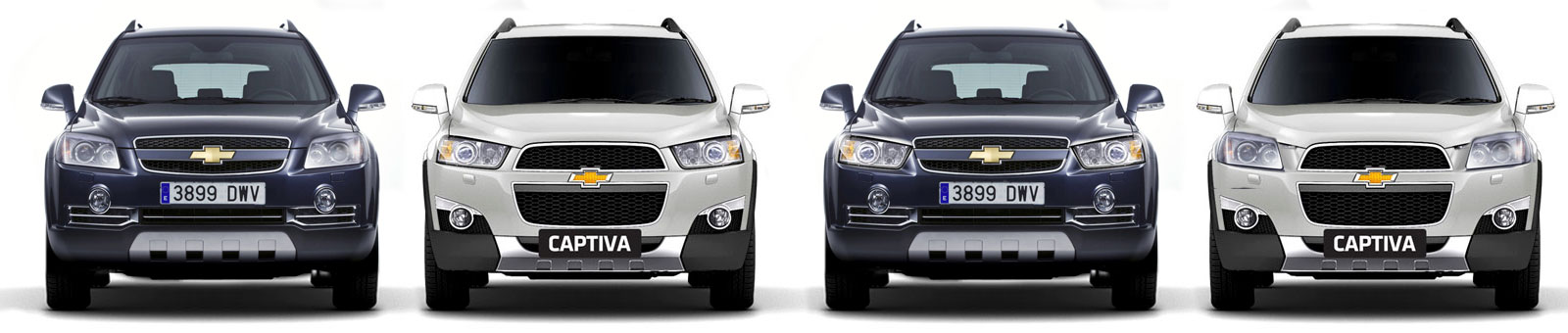

A wiecie, że to chyba lampy robią największą robotę?
od lewej oryginały, potem stara z nowymi lampami, nowa ze starymi

Sporo tego do przeróbki, nie wiem czy się opłaca, a same lampy robią już wrażenie
W sumie idzie sporo do zamiany i koszta znaczne się robią. Tak jak Piotr zaznaczył, zderzak, lampy, maska i bóg wie co jeszcze
