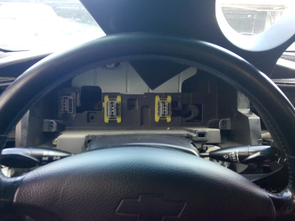

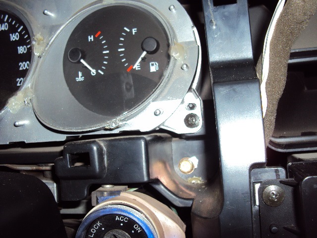

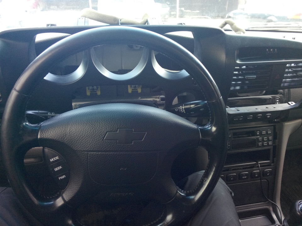

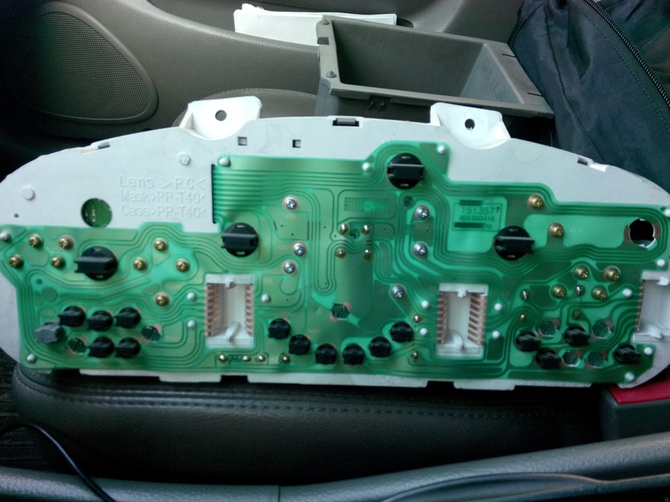

Re: Wymiana oświetlenia tablicy zegarów
Post autor: C77 » 23 kwie 2017, o 23:19
Wykręcasz dwa wkręty po środku od góry, dwa wkręty po środku pod ramką (jak na rysunku)
wyciągasz ramkę,
wykręcasz dwa wkręty na skrajnych dolnych rogach liczników,
rozłączasz 3 wtyczki (dla każdego budzika osobna)
wyciągasz zegary.
