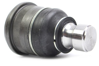

Sworzeń to ten element co wychodzi do góry i tam ja nie widzę śruby, dla przykładu dam sworzeń do lacetti

Zerknij niżej, dla mnie to wygląda jak jedna cała część i sworzeń jest integralną częścią wahacza.
Tak wygląda rozbieralny i wymienny sworzeń w wahaczu.
