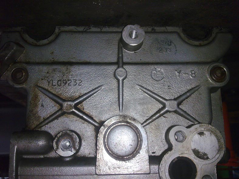

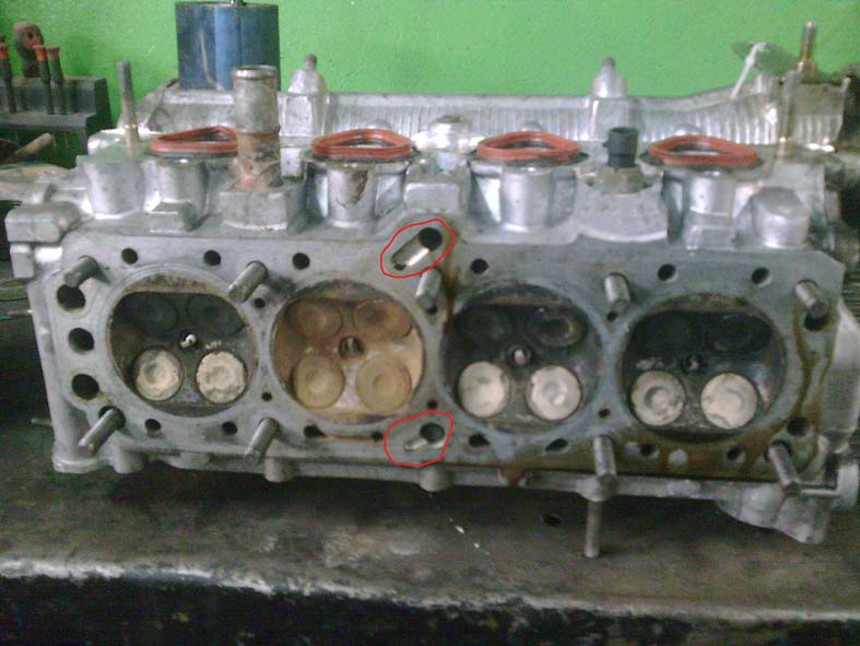

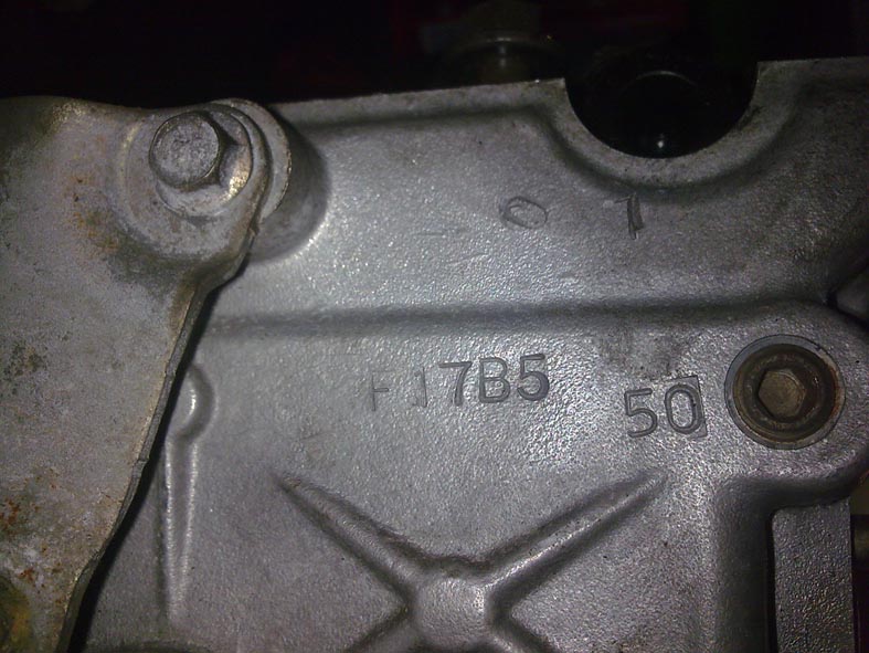

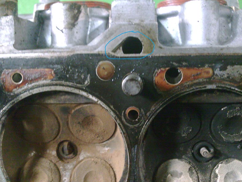

No i pojawił się problem. Głowica przyszła ale różni się ilością kanałów olejowych i kształtem uszczelki. Podaję to co powiedział mechanik. O co chodzi i dlaczego? Czy gdzieś na głowicy i silniku są jakieś konkretne numery do sparowania? Bo na zdjęciu w ogłoszeniu jakieś są. Zaznaczam że ja jestem kompletnym laikiem. jak to dalej ugryźć?
Re: Głowica
Post autor: Sebastian » 13 kwie 2017, o 19:11
Powinny byc na głowicy, niech mechanik sprawdzi i poda, jakie numery ma "twoja" głowica, i głowica którą kupiłeś.

A więc sprawa wygląda tak: na czerwono różnice w ilości kanałów, moja z pojedynczym. Na niebiesko: po założeniu starej uszczelki na drugą głowice, głowica wystaje poza. Nowa (druga) symbole F17B5 i 50. Moja stara to YL09232 i Y-8. Ki czort? To o co pytać i na co zwracać uwagę ? Jakieś różne wypusty, typy tego samego? Coś mi się wydaje że chyba trzeba poszukać całego silnika.

Re: Głowica
Post autor: XaRaDaS » 19 kwie 2017, o 10:50
Może najlepiej pojeździć po autoszrotach, nie zawsze wystawiają, a mogą mieć pełno części. Jak nie to zostanie zakup całego silnika.
Re: Głowica
Post autor: Sebastian » 19 kwie 2017, o 15:11
Na allegro widze ze glowica ze starej nubiry wyglada podobnie - http://allegro.pl/glowica-silnika-daewo ... 70518.html
Jedz na jakis szrot w okolicy, i popytaj może mają, ew. niech jakoś oznaczą gdyby nie pasowała żebyś mógł oddać.
