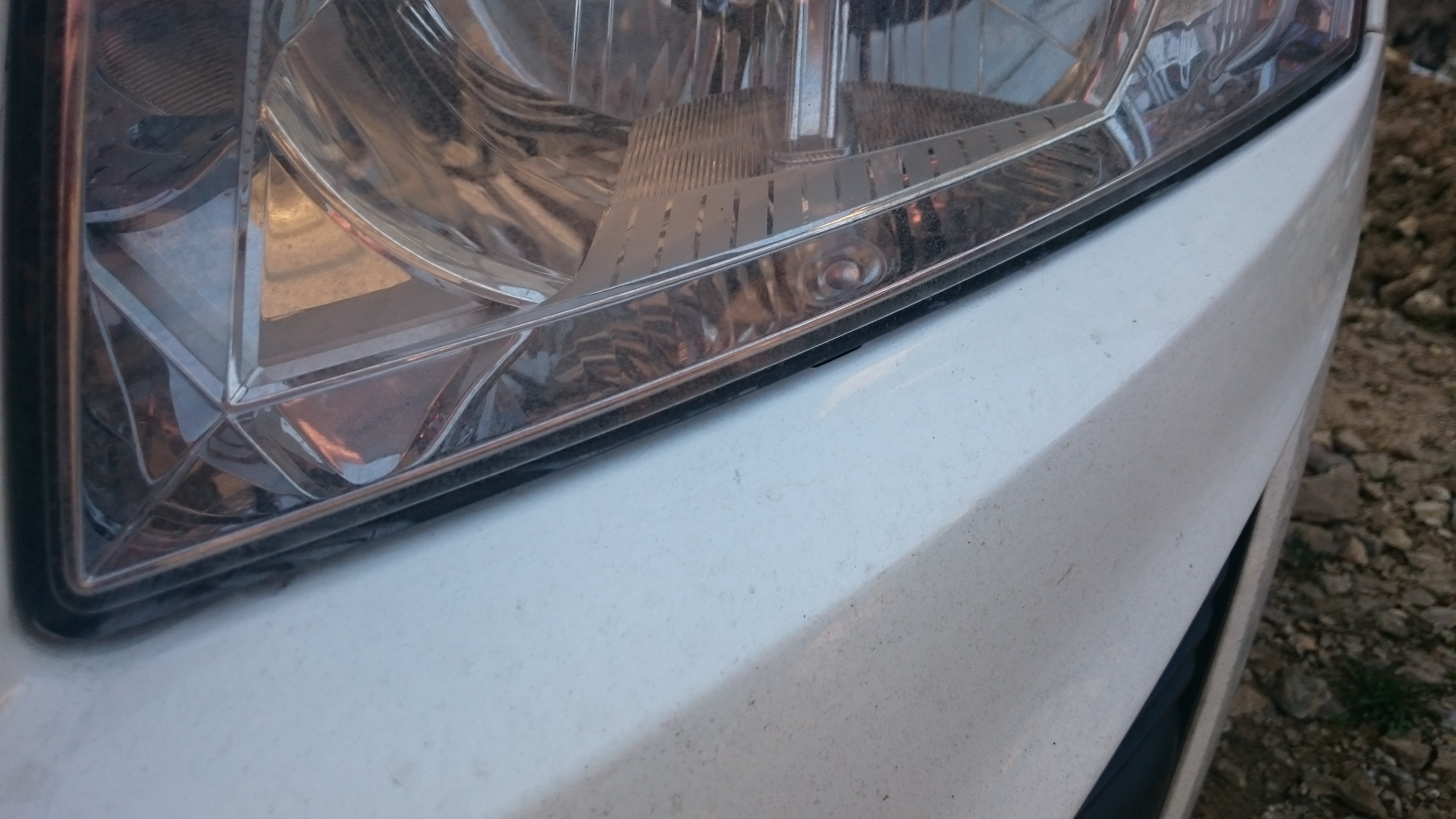

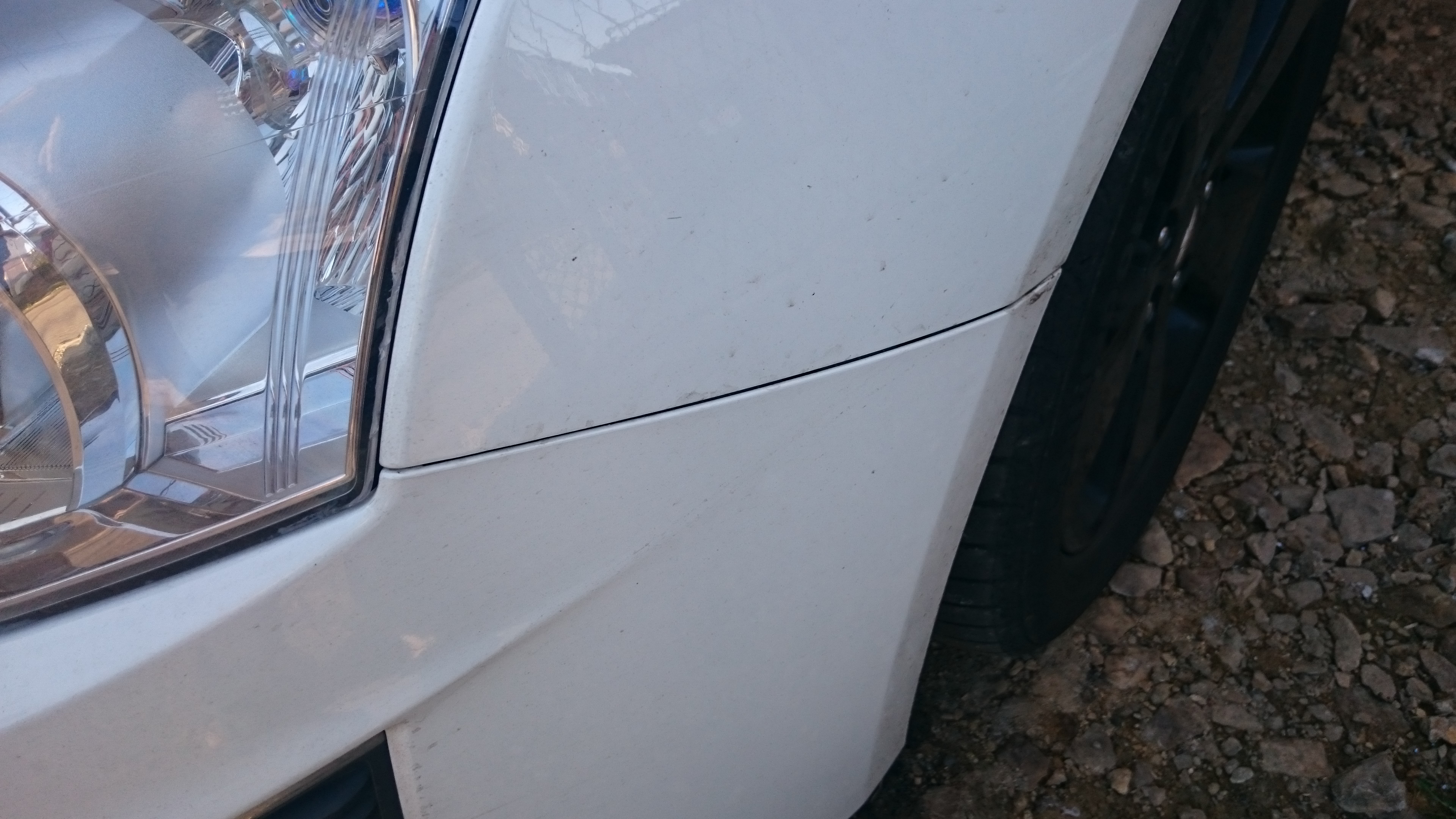

Fotki po wymianie zderzaka
1. szpara między zderzakiem a błotnikiem z jednej strony (z drugiej jest OK)
2. szpara między zderzakiem a lampą z jednej strony (z drugiej jest OK)
3. szpary między halogenami a osłoną halogenów
Wypowiedzcie się co sądzicie...
- Posty: 24970
- Reputacja: 301
Re: Reklamacja naprawy w warsztacie
Ja się powstrzymam od komentarza.

etac pisze:Postaram ci wstawić zdjęcia z mojego zderzaka po demontażu - tylko.
Czyli, że się czepiam ?
Może masz rację...
Najbardziej wkurza mnie luka między zderzakiem a lampą (zdjęcia 2 i 3).
Na zdjęciu 2 widać ją ale mniej razi niż w rzeczywistości a na zdjęciu 3 po lewej stronie jest naprawdę spora dziura.
- mario78
- Posty: 592
- Rejestracja: 15 sie 2013, o 06:40
- Samochód: CRUZE Black Roof
- Lokalizacja: Białystok
Wg. mnie nie ma tragedii, wrzuć może fotke całego przody w większej rozdzielczości to będzie to lepiej widoczne.

tak to wygląda u mnie:
U ciebie to jedynie bym ten narożnik zderzaka przy lampie poprawił, a reszta jest ok

etac pisze:tak to wygląda u mnie:
Masz na myśli zdjęcie nr 1 ?
Powiedzieli, że lepiej się nie da tego spasować bo wcześniej coś było robione przy błotniku (za poprzedniego właściciela).
Boją się podginać żeby nie uszkodzić błotnika.
Mnie wkurza luz na zdjęciu 3 między zderzakiem a lampą (jest spory czego nie widać dobrze na zdjęciu a zwłaszcza luka w lewym rogu.
Gdzieś w tym miejscu zderzak jest felerny tylko czy można coś z tym zrobić ?
A o lepsze spasowanie zderzaka w swojej Chevie nie walczyłeś ?
tak, to można jedynie poprawić, a reszta ładnie leży na ślizgach.
Pracowałem wiele lat na serwisie, parę lat na obsłudze lakierni. Nie jesteś pierwszy który zauważa wady pojazdu po lakierowaniu
