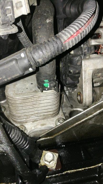

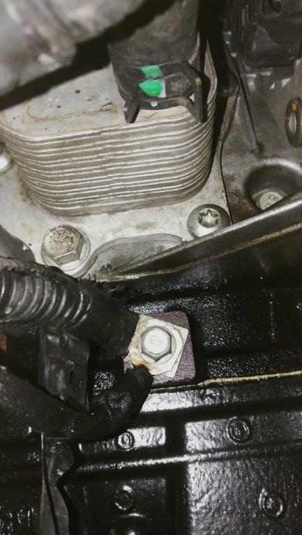

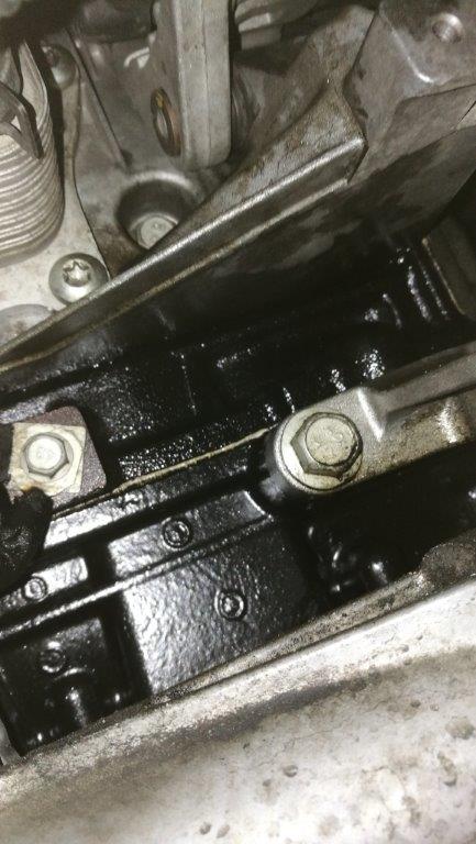

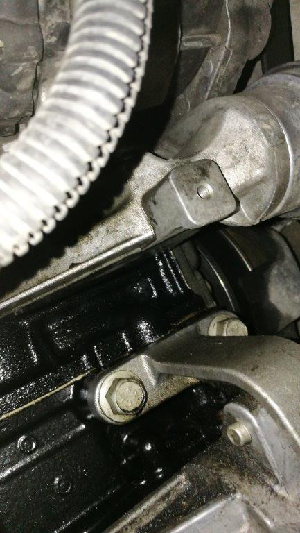

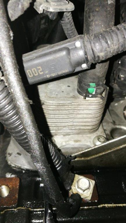

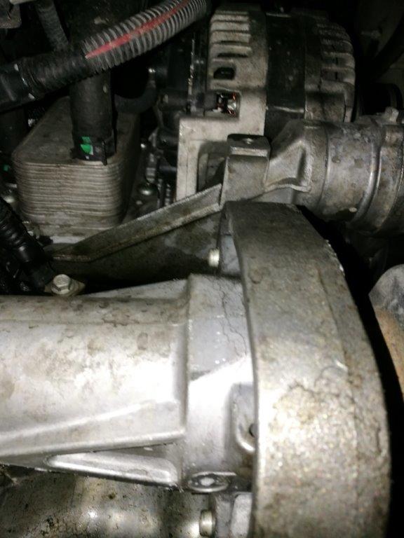

Mam pytanie. Jak zlikwidować wyciek oleju w okolicach podstawy filtra oleju, chłodnicy oleju. Captiva z 2011r. Silnik 2.2 184KM. Samochód posiadam od nowości. Przebieg 50 tyś. km. Wymienione zostały wszystkie uszczelki. Wyciek znów się pojawił. Serwis twierdzi że to wada fabryczna tego silnika.
Prośba o pomoc.
Re: WYCIEK OLEJU
Post autor: etac » 31 sty 2017, o 11:06
Zdjecie mozesz dac?

Otóż to, daj trochę zdjęć to powiemy gdzie go boli.

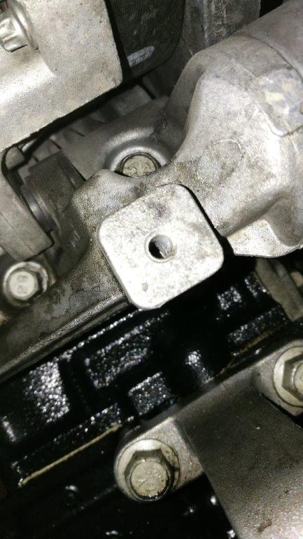

Post autor: Prymus » 31 sty 2017, o 21:12
Prymus
Posty: 6
Rejestracja: 22 sty 2017, o 10:31
Lokalizacja: Busko Zdrój
Re: WYCIEK OLEJU

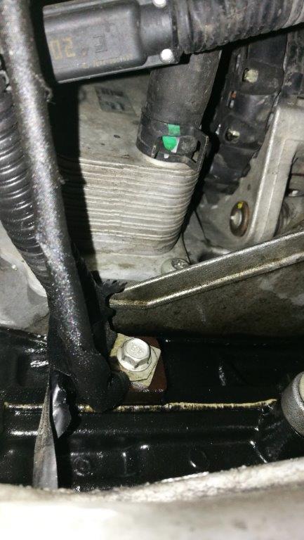

Post autor: Prymus » 31 sty 2017, o 21:15
Prymus
Posty: 6
Re: WYCIEK OLEJU

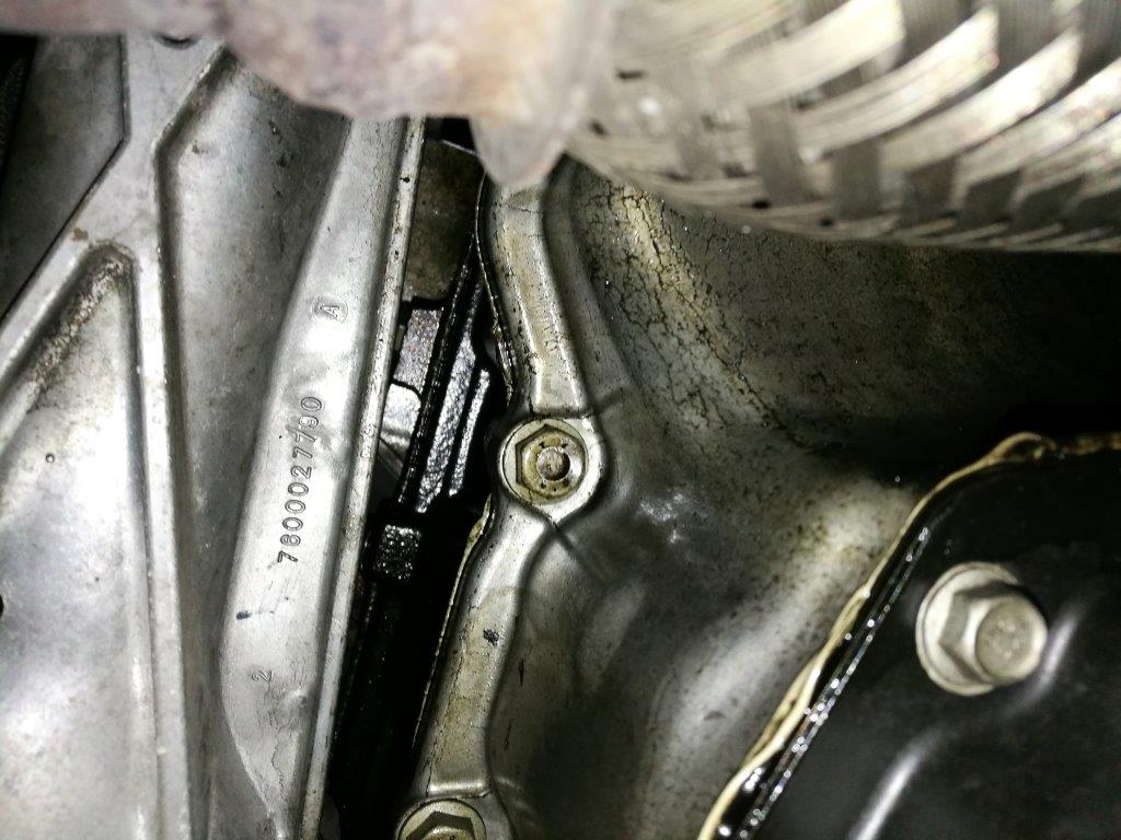

Post autor: Prymus » 31 sty 2017, o 21:17
Prymus
Posty: 6
Re: WYCIEK OLEJU

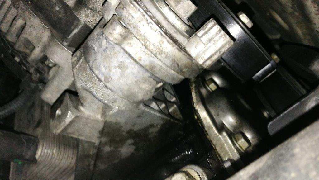

Post autor: Prymus » 31 sty 2017, o 21:37
Witam
Po fotkach część dalsza. Serwis jest bezradny. Nie są w stanie zrobić nic. Auto zostało zabrane i zaprowadzone do zaprzyjaźnionego warsztatu. Tam było kilka prób, min. Planowanie całej podstawy ponieważ okazało się że była krzywa, oczywiście nowe uszczelki. Pomogło na 2 tyś. km.
Następna próba dorobienie uszczelki. Oryginalną ciężko nazwać uszczelką. Dorobiona, poskładana na specjalnym silikonie. Wszystko cacy. I znów 2 tyś. km. Plama na płytkach w garażu.
Jeśli macie jakieś pomysły jak to naprawić to prośba o info.

Wyciek zlokalizowany. Okazało się że olej pojawiający się w różnych miejscach, to przy podstawie filtra oleju, to przy misce itd. w każdym miejscu silnika pojawiał się u góry i na dole. Powód prosty tylko żaden z mechaników zarówno i tych z serwisów i prywatnych warsztatów patrzy na to by klient przyjechał wymienił olej i filtr, skasować PLN i następny. To są fachowcy. Po co blokować stanowisko na parę dni. Pomocy szukałem wszędzie. Płacąc za każdym razem krocie. W końcu zrobiłem sam.
Problemem jest pokrywa rozrządu. Dosyć że krzywa to jeszcze za długa. A masa fabryczna na której została zamontowana nie uszczelnia jej wcale. Stąd pojawiający się wszędzie olej.
Roboty jest na kilka dni. Wszystko rozebrać (pół silnika), wyczyścić, wymyć i poskładać. Do chwili obecnej, a minął już rok silnik suchutki, żadnych plam w garażu na płytkach i kostce przed domem. Można podjechać do znajomych i nie myśleć ze po paru godzinach będzie kałuża.

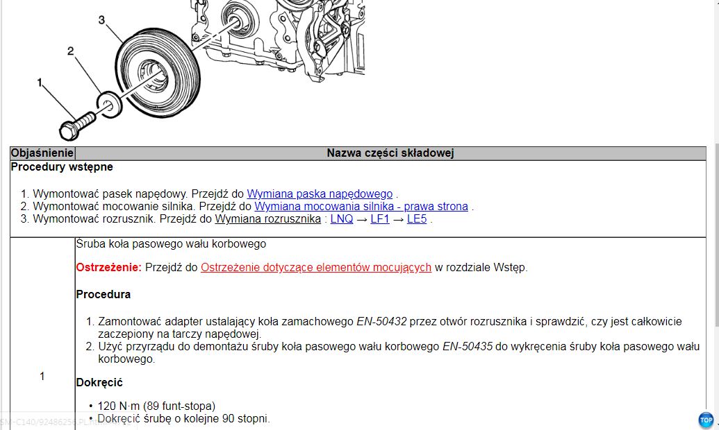

A wie ktoś może z jaką siłą należy później dokręcić koło od wału?

Post autor: kochar » 14 maja 2020, o 09:39
