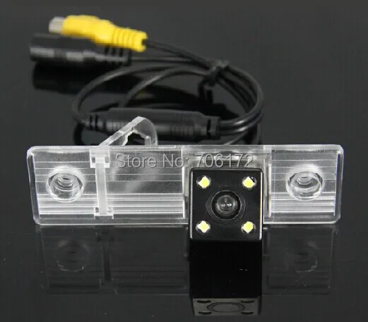

Kupiłem taką https://www.aliexpress.com/item/Car-Rev ... 0.0.5VQyyP Przyszła wczoraj. Montaż jak będzie cieplej.
Jakby co posiadam taką kamerę cofania ale do Cruza Sedan. Cena 50 zł + koszt wysyłki

Mój Cruzik to hatchback. Będzie do niego pasować?
Re: Kamera cofania+ kamera najazdu
Post autor: etac » 23 lut 2017, o 19:51
ta, wystawiona przez szczuplin właśnie NIE

Ta z linka www bedzie
