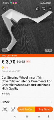

Post autor: oto2467 » 20 maja 2022, o 20:58
Dobry wieczór Chciałbym zapytać, jak zdjąć dekoracyjną plastikową osłonę srebrnej farby z kierownicy na krzaku? Chcę go przykleić z pęcherzykami węglowymi i nie wiem, jak go usunąć, dziękuję
Re: Wymiana kierownicy zwykłej na mulifunkcyjną w Cruze
Post autor: etac » 20 maja 2022, o 22:38
trzeba zdjąć airbag.
