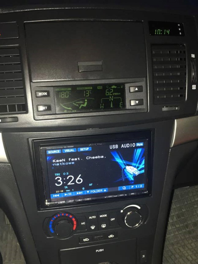

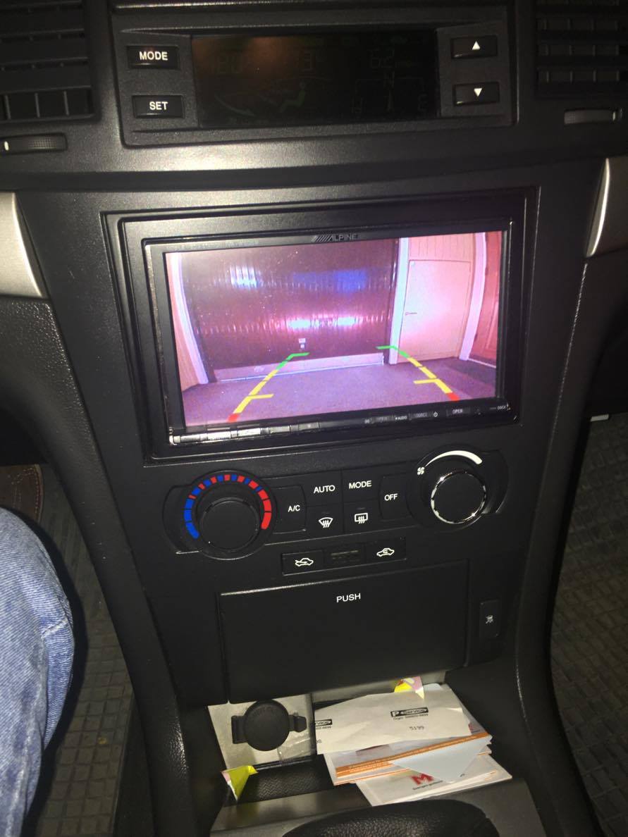

Witam, ja w swojej Epice mam Alpine Iva w505R.Polecam !
Podpiętą mam do niej nawigacje oraz kamere cofania. Czasem potrafi ekran zamulić ale to wina nawigacji która jest sterowana inną skrzynką i cały czas przesyła dane na ekran. Można było mieć fabryczną alpine ale wiadomo że wiąże się to z kosztami aktualizacji a tak to samemu się aktualizuje automape :) Sorki za jakoś zdjęć ;)
montaz:
-z tego co wiem nie było komplikacji pasuje prawie idealnie według fabrycznego radia. Wakacje będę je rozbierał bo chcę dorzucić auxa plus muszę antenę poprawić bo zaczeło trzeszczeć radio. :zastanawiasie:
