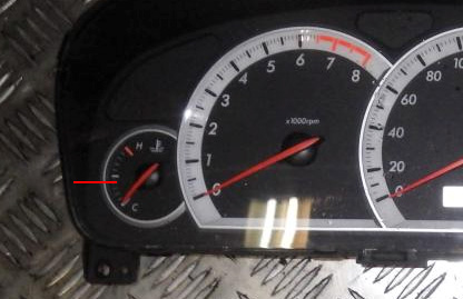

Jaka jest przyczyna, że w Captivach (przynajmniej starych :) 2.0D) wskazówka temperatury jest zawsze maksymalnie poniżej połowy? Czemu to jest tak skonstruowane i czy nie ma to negatywnego wpływu na silnik?

Czyli dużo powyżej połowy. I to Ciebie nie zaniepokoiło?
U mnie niezależnie od wszystkiego dochodzi do miejsca na zdjęciu i nigdy wyżej. Dokładnie tak jak pisze artiws, kiedyś też na starym forum chyba o tym była rozmowa z konkluzją, że ten typ tak ma. No ale z czego to wynika?
Jestem przyzwyczajony z każdego innego auta, że normalna sytuacja, to jak wskazówka po nagrzaniu stoi jak wryta równo w połowie.
Maciejj
Posty: 38
Rejestracja: 22 gru 2013, o 13:50
Imię: Maciej
Samochód: Captiva LS
Lokalizacja: Niemcy
Re: Termostat do wymiany??
Post autor: Maciejj » 19 mar 2017, o 11:13
Tak wlasnie u mnie teraz tylko do tego miejsca dochodzi. A wczesniej bylo powyzej polowy.
