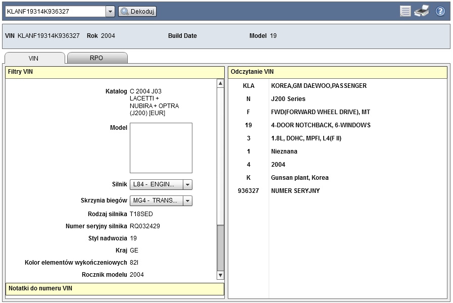

lewychelmno
Posty: 2
Rejestracja: 31 paź 2016, o 20:57
Imię: Marek
Lokalizacja: Bydgoszcz
Re: 1.8 w dowodzie, 1.6 w rzeczywistości?
Post autor: lewychelmno » 28 gru 2016, o 20:54
Jestem posiadaczem od niecałych 2 miesięcy
klanf19314k936327
Engine T18SED, czyli z tego co wynalazłem, 1.8 (choć w różnych "sprawdzarkach" widziałem już dzisiaj też 1,6 i nawet 2,0 ;-)
Jak w takim razie z tym rozrządem, możliwe że pasował teoretycznie ten do 1.6, czy jednak wychodzi na to, że silnik wymieniany?
Post autor: etac » 28 gru 2016, o 21:23
Fabryke opuscił z 1.8
Masz numer silnika, wiec zerknij czy masz ten sam, powinien byc na bloku przy skrzyni
