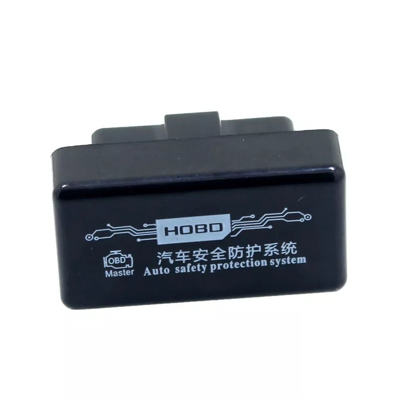

kupujesz takie:
wkładasz w gniazdo OBD i masz funkcje

Ja kupiłem to: http://www.ebay.pl/itm/Car-Window-Roll- ... Sw9IpXzVYR
Działa, ale... ma jedną denerwującą "funkcję". Po otwarciu samochodu pilotem i otworzeniu drzwi (lub bagażnika) zaczynają migać awaryjne. 10 razy. Mniej więcej tak długo jak długo świeci się światło w środku.
Spotkał się ktoś z czymś takim?

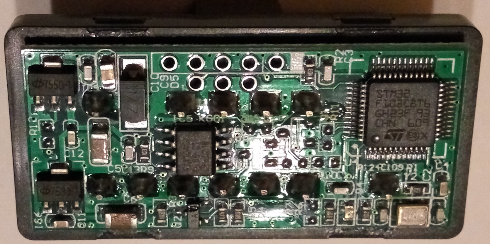

Porównajcie jak wyglądają płytki, bo nie zdziwiłbym się gdyby ta funkcja aktywowana byłaby jakimś dodatkowym rezystorem
Tak jak w driverze latarki którą kupiłem, po zmianie miejsca lutowania rezystora dostałem dwa dodatkowe tryby

Re: Domykanie otwieranie szyb za pomocą kluczyka
Tak w środku wygląda moduł .
- Załączniki
- obd 1.jpg (629.46 KiB) Przejrzano 8761 razy
