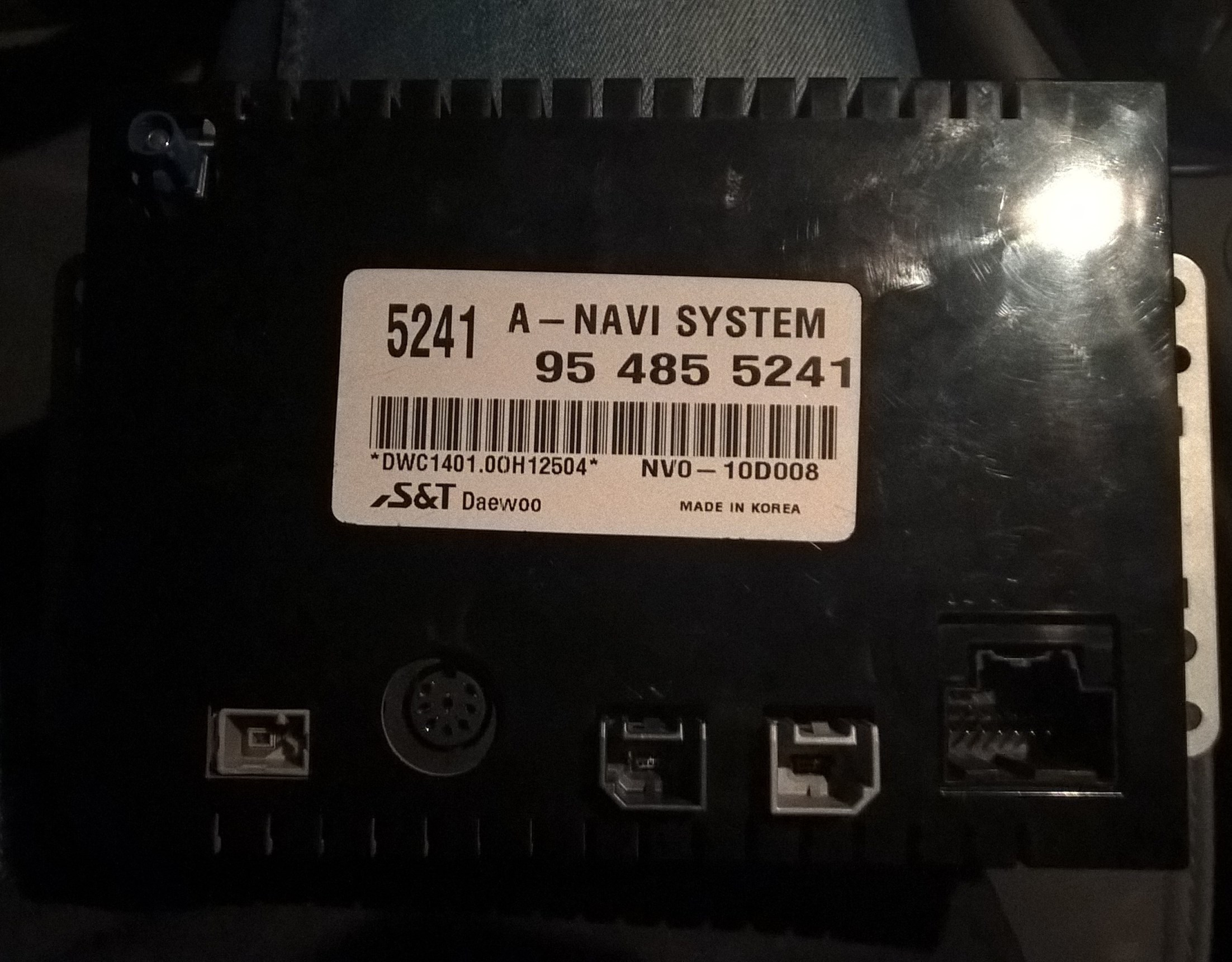

dopisuję się do wątku ponieważ również mam problem z navi. Padł panel dotykowy. Zgodnie z przewodnikiem serwisowym znalezionym w necie, jest on do wymiany. Niestety nie łatwo o taki, a w serwisie chcą za niego kosmiczne pieniądze.
Jeśli jest to możliwe to potrzebuję schematu do tego urządzonka (Daewoo NV0-10D008, numer części 95 485 5241, choć w necie znalazłem 95 485 2410), albo przynajmniej proszę o podpowiedź czy wyświetlacz włącza się przy podaniu zasilania, czy potrzebuje jakiś impuls (autoryzację) z radia/komp. pokładowego itp.?

Wyświetlacz potrzebuje 2 plusy i powinien się załączyć poza tym mam taki na części a o schemacie zapomnij
