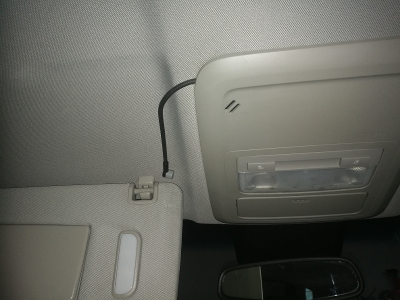

Gdzie w Olku znajduje się mikrofon od zestawu głośnomówiącego?
Radio chyba org..
Radio chyba org..

powinien byc przy lampce sufitowej z przodu.

Re: Zestaw głośnomówiący
Dzięki Krzysztof, czy to jest to?
Nie wiem
A zdejmij ta osłonę (jest na zatrzaskach) i zobacz czy w miejscu tych dwóch dziurek jest mikrofon?

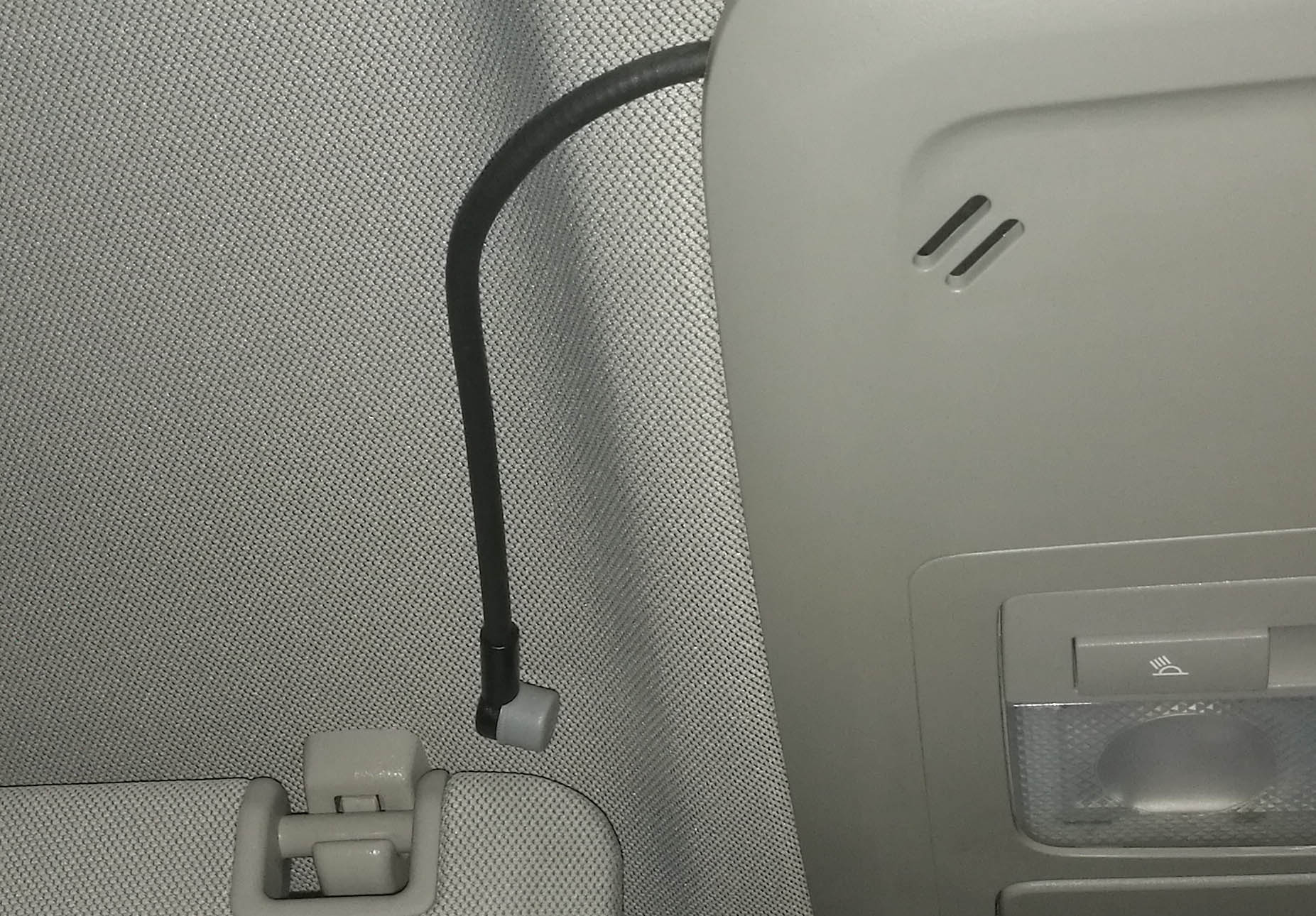

Sprawdzone, w miejscu tych dziurek jest mikrofon.
W takim razie co to może być?
Ja się poddaje.
Trzeba by zdjąć tą osłonę i poszukać gdzie to podłączone jest.

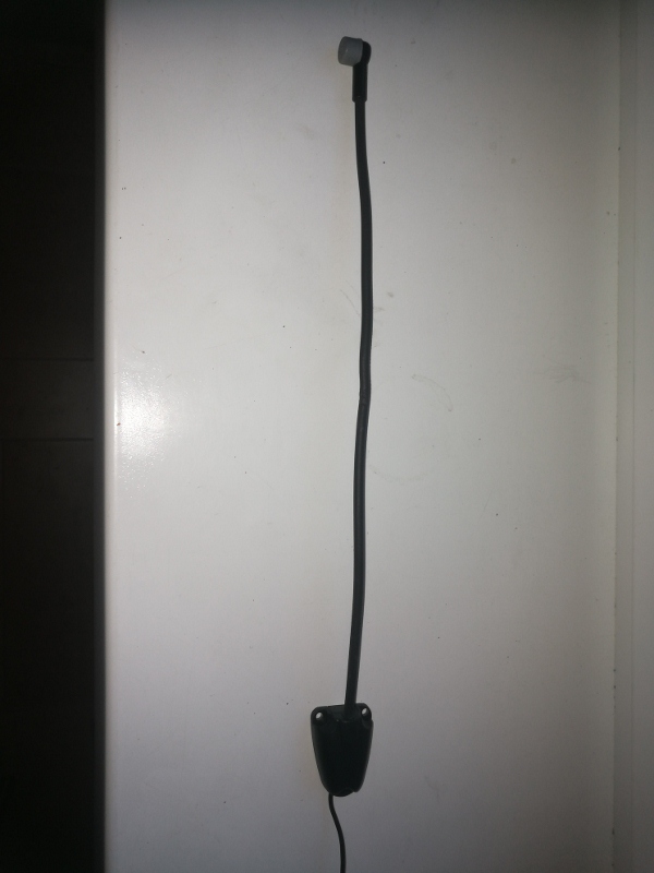

Tak też się stało
Sprawa teoretycznie rozwiązana, to jest (był) dodatkowo dołożony mikrofon.
Pytanie brzmi - po co?
Org. mikrofon był odłączony.
Wydarłem ten dodatkowy, co widać na zdjęciu, podłączyłem ten oryginalny i wszystko działa jak należy.
Ciekawe, może poprzedni właściciel stwierdził ze jest za słaby lub zbierał za dużo szumu z dachu.
Może ma na myśli brak wygłuszenia od sufitu lub brak ekranu na przewodzie mikrofonu ale wtedy to by zbieral zakłócenia a nie szum... Jak nie było testu przed i po zmianie mikrofonu możemy sobie gdybać.
Co nieco na temat tych szumów podczas rozmowy telefonicznej przy użyciu zestawu głośnomówiącego w radiu chińskim przy pierwszej instalacji tego radia w moim samochodzie mogę powiedzieć. W moim przypadku, gdzie też mam umieszczony mikrofon w lampie sufitowej, kawałek nie ekranowego przewodu tuż przed mikrofonem nie powodowało żadnego dodatkowego szumu. Oczywiście zgodnie ze sztuką ja mam ekranowany przewód do samego mikrofonu. U mnie problem polegał na tym, że przy prowadzonej rozmowie telefonicznej, ja rozmówcę przez głośniki samochodowe słyszałem b. dobrze natomiast rozmówca słyszał mnie kiepsko tzn. oprócz mnie słyszał w tle duże zakłócenia, jakieś burczenie itp.
Zacząłem szukać przyczyny tego zjawiska, czyli ponowny demontaż radia
W radiu chińskim sygnał z mikrofonu zdalnego, nie wiedząc, czemu nie bezpośrednio do radia,
trafia do ekranowanego panelu wyświetlacza a tam wzmocniony i dalej za pomocą taśmy (przewodów) nieekranowanej o długości chyba 50 cm doprowadzony jest do głównego panelu radia. Aby wyeliminować te zakłócenia nieekranowane przewody toru mikrofonowego wymieniłem na ekranowanie, co skutkowało znaczną redukcja szumów, ale nie wyeliminowało ich całkowicie. Aby całkowicie wyeliminować szumy musiałem jeszcze oba ekrany paneli, wyświetlacza i radia, połączyć dodatkowym grubym i nie za długim przewodem.
Później okazało się też, że duży wpływ na te zakłócenia miał zamontowany Interfejs BT ELM327 w gnieździe OBDII.
Może w tym samochodzie były podobne problemy jak u mnie i ktoś kombinował z dodatkowym mikrofonem
Zbyt często z tego nie korzystam, więc czas pokaże jak będzie.
Wykonałem kilka telefonów w czasie jazdy raz z jednym, raz z drugim mikrofonem.
Osoba po drugiej stronie nie słyszała żadnej różnicy.
