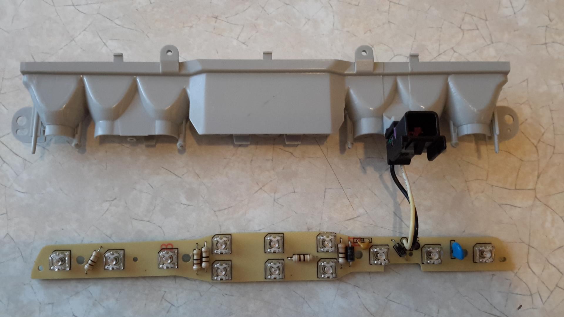

Post autor: szary77 » 16 sie 2017, o 20:26
Poniżej obiecane fotki rozebranej lampy.
Mierzyłem napięcie w momencie naciskania pedała :nerwy :D) hamulca ale nie we wtyczce bo ni jak sie tam nie szło sondami miernika wbić, tylko na płytce zaraz tam gdzie są wlutowane kable od wtyki. Dziwnie to wyglądało. Na ułamek sekundy pojawiało sie jakieś napięcie od 2 do 5 Volt a potem miernik wskazywał zero jak pedał był naciśnięty. Diody wtedy ledwo się jarzyły. Jedna uwalona, jedna uwalona w 90% :roll:
Mierzyłem rezystory wszystkie mają po 18 Omów te dwie czarne diody też OK. Nie wiem jak te dwa kondensatory.
Rezystory myślałem że mają 91 Omów sądząc po kodzie paskowym ale może sie mylę.
Jakieś pomysły? :ocochodzi:
Re: Tylne światło STOP źle dział ( chyba )
Post autor: etac » 16 sie 2017, o 20:46
Lampka STOP górna jest zasilana oddzielnie z modułu BCM. Zasilanie tych diod idzie z złącza X4 pin 11 (VT/WH)
Można tam sprawdzić jakie napięcie tam wychodzi jest identyczne jak przy lampce, można tez sprawdzić czy oporność tez jest prawidłowa.
Jak jest ok na zasilaniu, to wymiana lampki, albo wymiana - ale czy znajdziemy takie diody.
EDIT: http://www.sklepy24.pl/szukaj/dioda+led ... %82a+4+pin ja bym kupił i sam się pobawił
