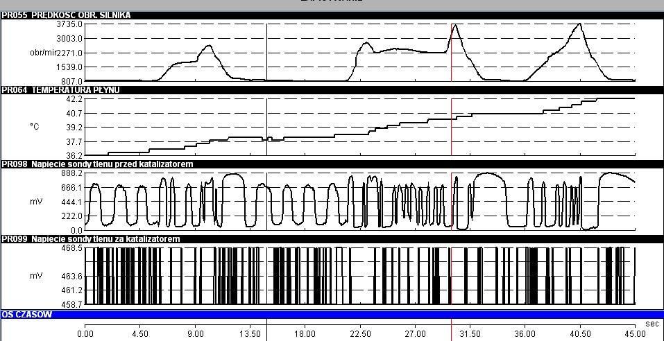

Wygląda jak kaszana a nie prawidłowy przebieg sondy lambda. Możliwe że podstawa czasowa oscylogramu jest źle dobrana i próbkuje zbyt rzadko, stąd taki zły obraz albo faktycznie sygnał jest czymś zakłócony i stąd twój problem. Jeżeli masz możliwość spróbuj zmienić podstawę czasu żeby widzieć wykres np w zakresie 5 lub 10s.
Sygnał sondy powinien być prawidłowy jak np tu (trzeci wykres od góry)

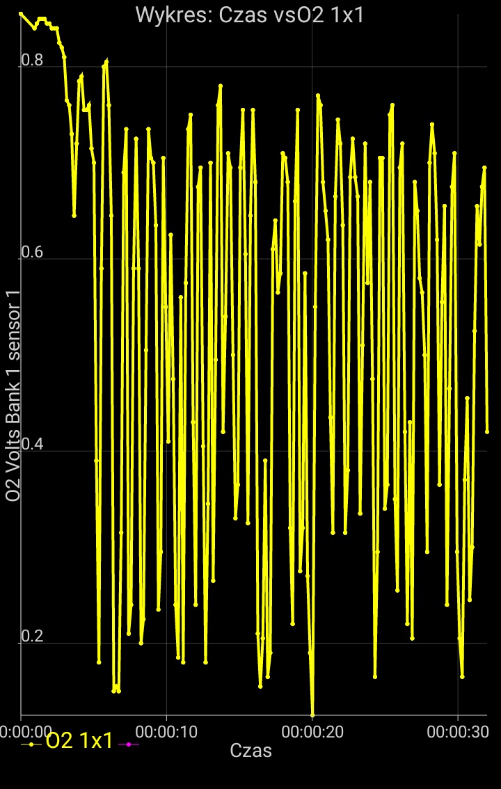

Re: Potrzebna pomoc
Oto zdjecia z realtime z wolnych oraz z 2100 obr

Re: Potrzebna pomoc
No i nie wygląda to dobrze. Przebieg zwłaszcza na wolnych jest zbyt poszarpany. Sonda na pewno nowa? Wygląda trochę jak nieszczelność na kolektorze wydechowym lub zaburzenia elektryczne sygnału sondy. Piszesz o emulacji drugiej sondy. Czy po odpięciu tej emulacji coś się zmienia? Wycinałeś katalizator jaka była tego historia. Czy po wycięciu było dobrze czy to jest cały czas kontynuacja poszukiwania problemu?
