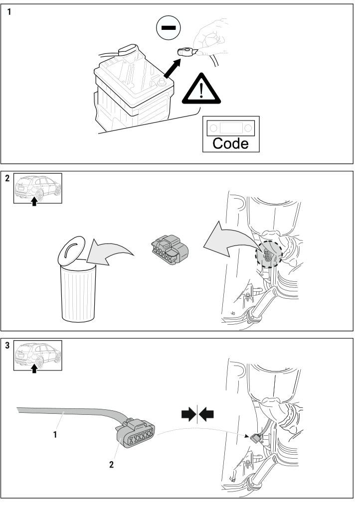

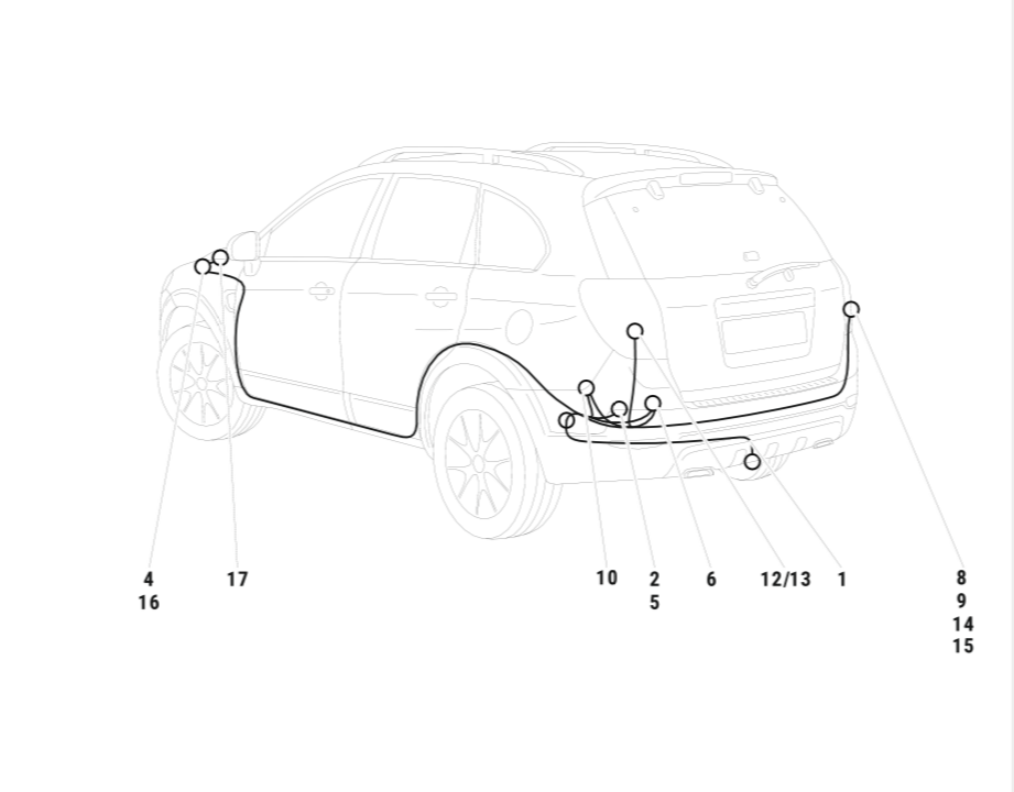

- Posty: 6870
Re: Hak z modułem
Według instrukcji Westfalia są dwa rodzaje, w samochodach rocznika 2006-2013 oryginalna wtyczka do instalacji haka powinna być z tyłu z prawej strony przy wydechu.
W rocznikach 2013-> trzeba podłączać się w wielu miejscach
