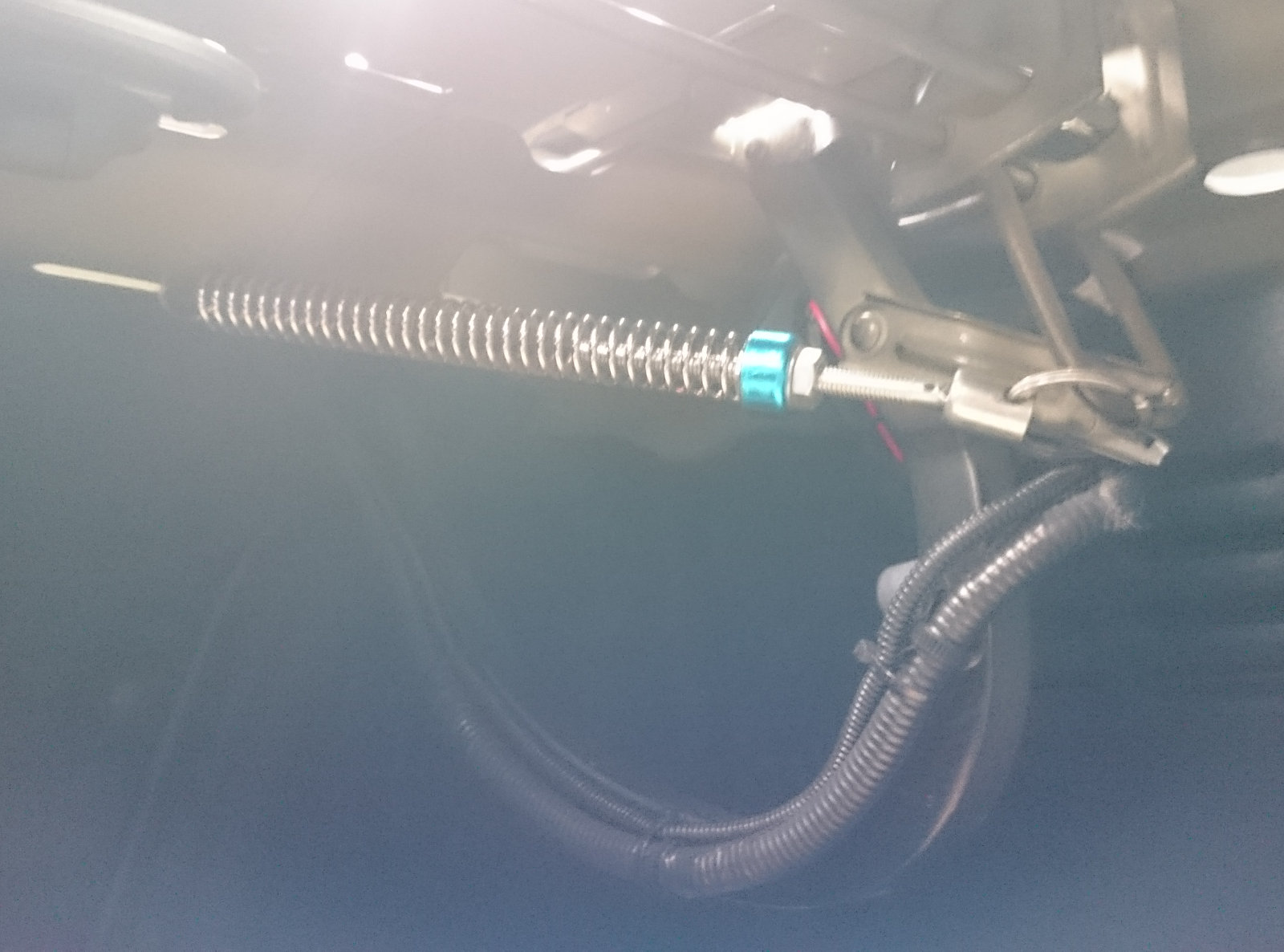

Trudno coś więcej opisać, niż widać na zdjęciu... kółko zakładasz na ramię klapy (tylko w jednym miejscu jest występ to umożliwiający) a haczyk do otworu w tylnej półce. Potem eksperymentalnie dobierasz długość przez wkręcanie śruby w korpus sprężynki, żeby nie otwierało się zbyt gwałtownie.
Re: Sprężynki do bagażnika
Post autor: Regulus » 15 paź 2016, o 19:02
Widok od strony bagażnika:
i od strony kabiny (bagażnik zamknięty):

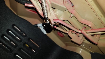

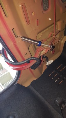

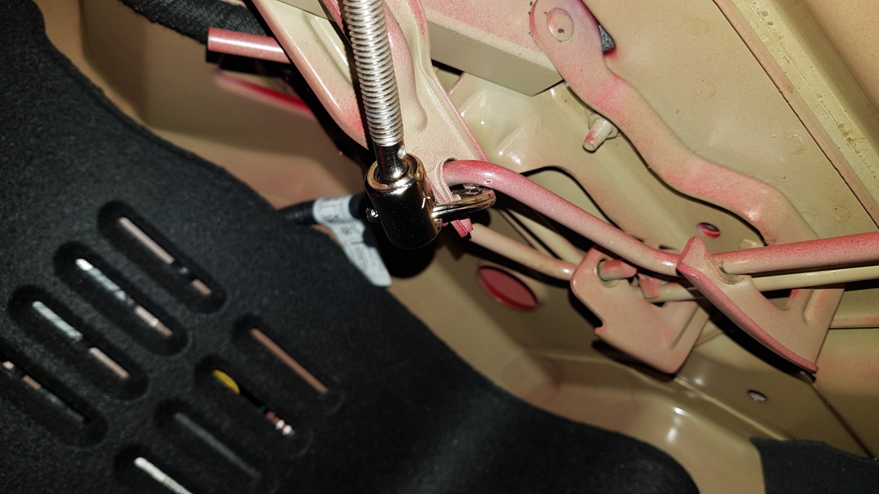

Udało wam się idealnie wymierzyć sprężynę by się otworzyło i hamowało bez odbicia? Przy okazji daje swoje dwie fotki, bo tego drugiego punktu zaczepienia nie mogłem znaleźć a może ktoś będzie też takim neptykiem jak ja podczas montażu :D przy okazji mam też jedną sprężynę na zbyciu, trochę czekałem od dostawcy i mi przysłał dwie
