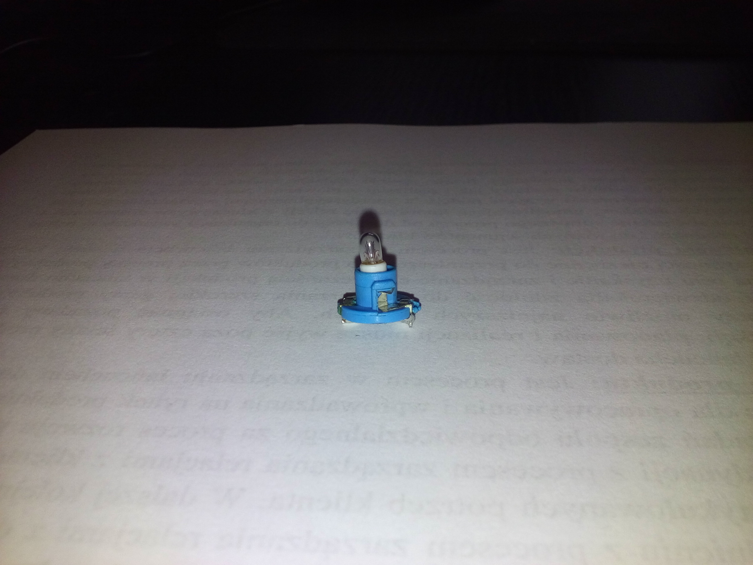

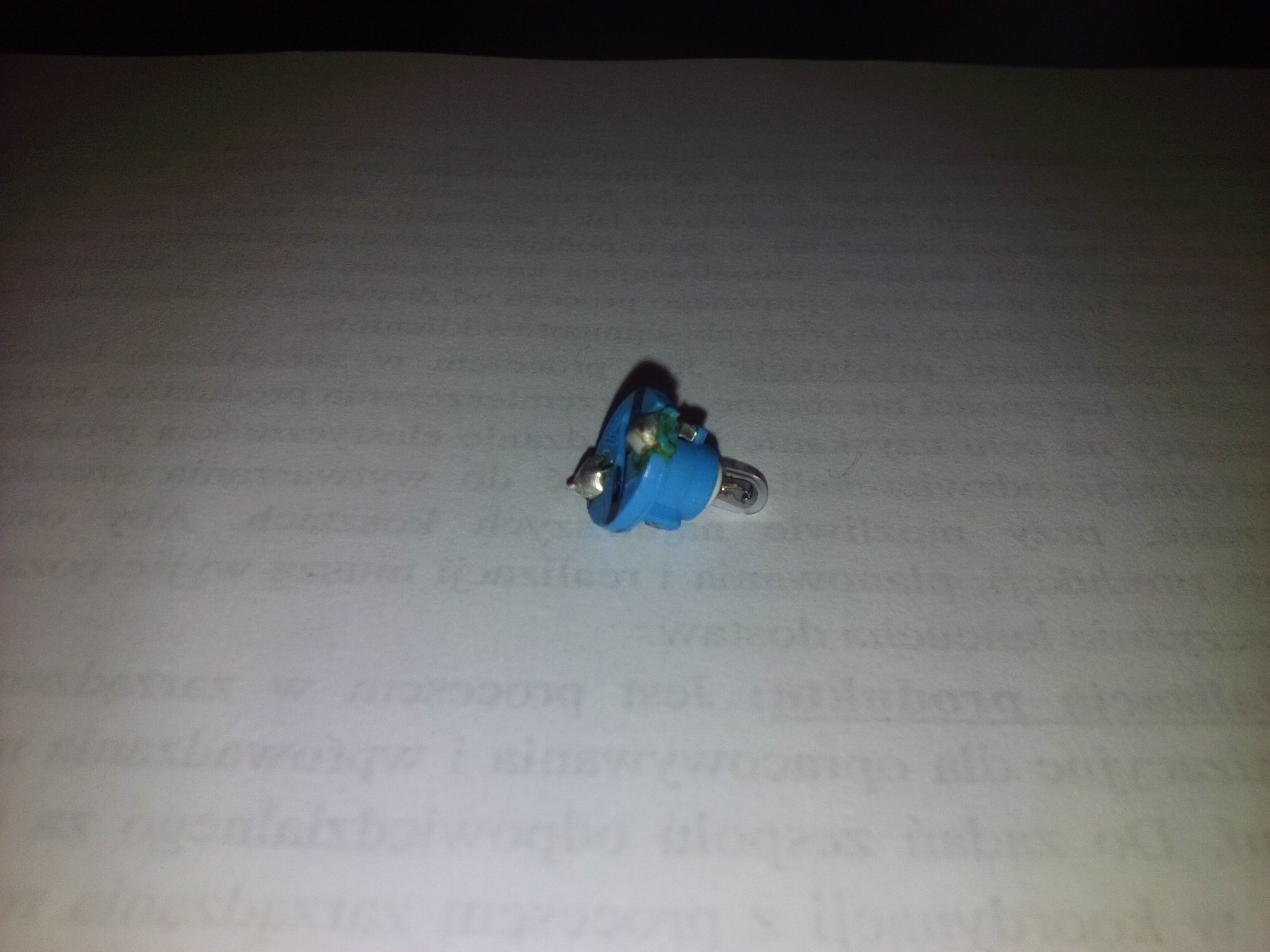

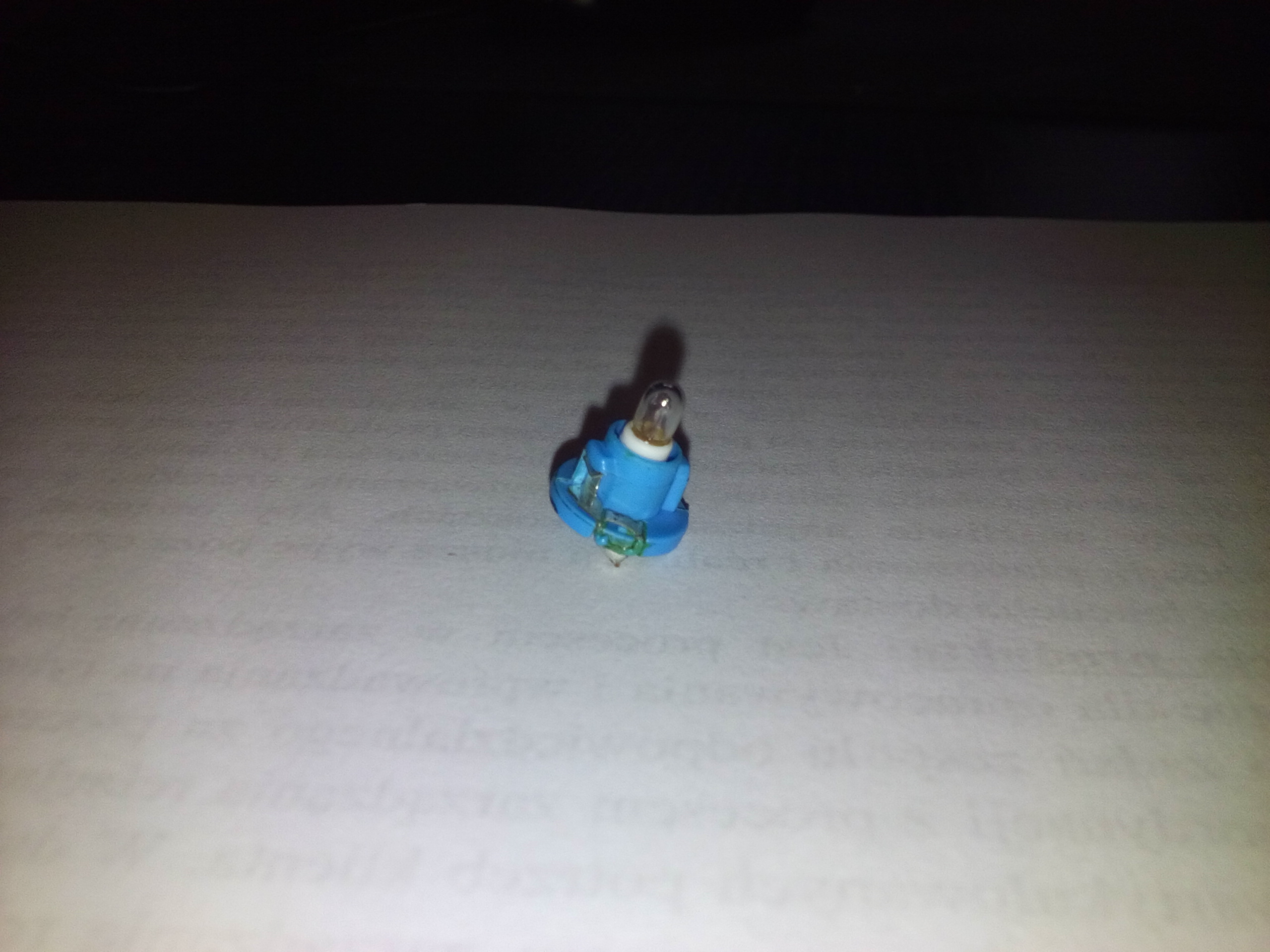

mam w ręku wyjętą żarówkę podświetlenia pokrętła i to na pewno nie ta z linku
Re: Żarówka podświetlenia pokrętła do regulacji podświetleni
Post autor: etac » 17 lis 2016, o 19:34
no to zrob zdjecie i wstaw na forum

777i pisze:mam w ręku wyjętą żarówkę podświetlenia pokrętła i to na pewno nie ta z linku
Nie wiem z czego ty ją wyciągłeś, bo ta z regulacji podświetlenia w lacetti jest lutowana nie wkładana ??
777i
Posty: 20
Rejestracja: 25 kwie 2016, o 11:37
Imię: artur
Samochód: Nubira
Post autor: 777i » 18 lis 2016, o 11:14
z panelu klimatronika, w nim są cztery jeśli dobrze pamiętam takie żarówki
lutowane do plastikowego kołnierzyka i to w całości wkładane w otwór

Post autor: smyku86 » 28 lis 2016, o 18:00
Taką żaróweczkę mam obok z regulacji świateł drogowych
