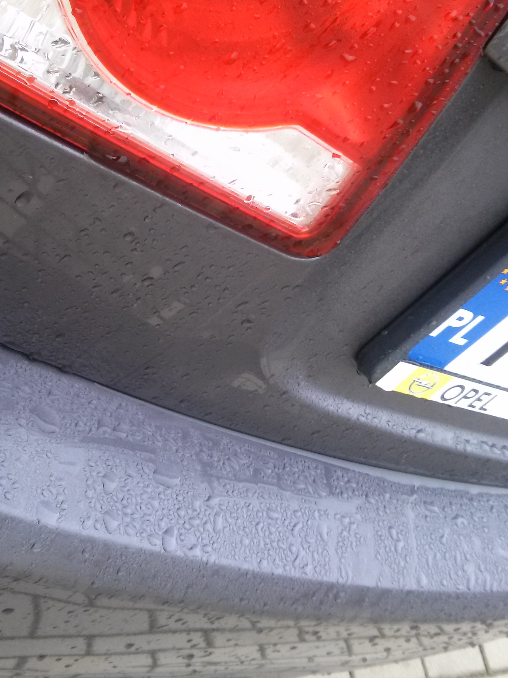

Do tego doszła jeszcze jedna sprawa. Miałem delikatnie wgniecioną klapę bagażnika. Prawie niezauważalnie, więc normalnie taką rzecz oddaje się do specy którzy wyciągają takie wgniotki a ASO zrobiło mi to blacharsko-lakierniczo, mało tego odrywali znaczki Chevroleta (bo inaczej się podobno nie da) więc spodziewam się że całą klapę malowali. I teraz sam nie wiem jak na to zareagować?
Co radzicie?
Tracę cierpliwość.
Co radzicie?

Jedno powiem. Prace powinny byc zgodne z zleceniem i ustaleniami z klientem
Co do malowania, to maja racje, ze nie da się pomalować klapy bez zdjecia napisów. Niestety napisy maja literki pojedynczo i trzeba dawać nowy napis (który jest ułożony w odpowiednim szablonie do przyklejania).

No i powiedzcie sami czy to uszkodzenie byście naprawiali blacharsko-lakierniczo, zrywali przy tym wszystkie znaczki i malowali całą klapę?

Według mnie, raczej blacharz, niż wyciągacz, ale niektórzy z tych specjalistów nie takie wgniecenia wyciągali - podobno.
Lakierowanie, bo jest na kształtowy profilu, wiec jest ryzyko pęknięcia lakieru.
ASO raczej innego podejścia bym się nie spodziewał, tam nie mają ludzi od wyciągania blachy za 80 zł, wola skasować malowanie za 800 zł.
Tak jak mowie, jeśli poprosiłeś o wyciągniecie,a wykonali za malowanie bez konsultacji z tobą, to możesz powiedzieć dziękuje, ale place za wyciągniecie. Jeśli jednak powiedzieli ze się nie da, to trzeba powiedzieć dziękuje, ale się zastanowię i podjechać do innego specjalisty. A jak powiedziałeś OK, to trzeba płacić.
