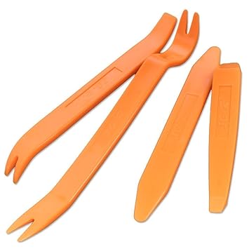

Post autor: etac » 28 lut 2016, o 13:49
Nie jest to trudne jak masz wiedze, lub przynajmniej takie narzędzia:
