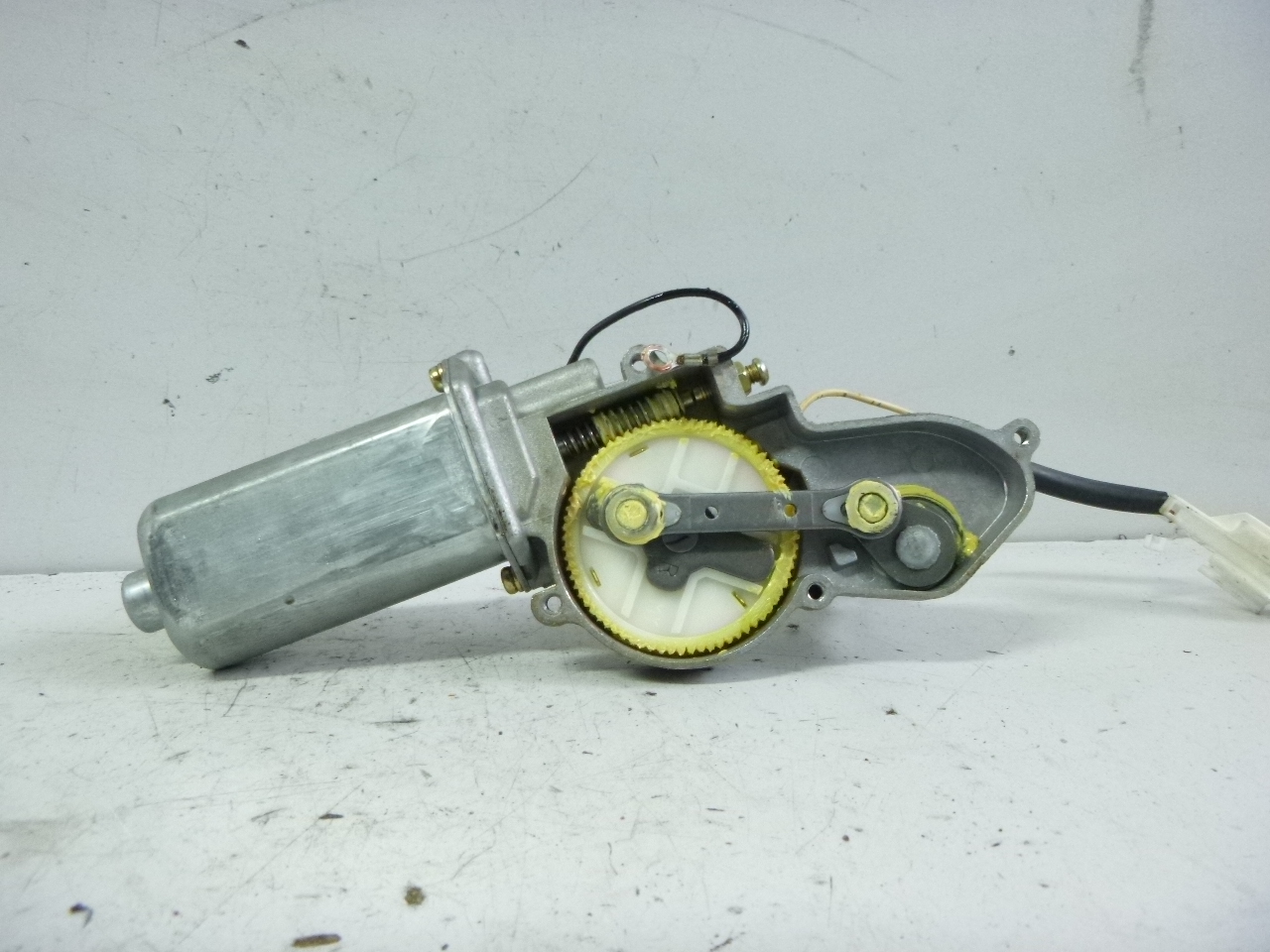

Musiałem się za to zabrać, bo ostatnio wycieraczka przestała chodzi, o ile jeszcze kilka dni temu zadziałała, poszła do góry, ale już nie miała siły wrócić, tak więc dzisiaj na warsztat poszedł silnik. Zaczynamy oczywiście od zdjęcia ramienia, w tym celu zdejmujemy plastikową osłonkę śruby i odkręcamy śrubę kluczem 12.
Po tej operacji musimy otworzyć klapę i zdjąć całe poszycie, aby dostać się do trzech śrub trzymających silnik, które odkręcamy kluczem 10.
Odłączamy także kostkę zasilającą ;) i wyciągamy cały mechanizm.
Odpinamy tą plastikową kostkę, od drugiej strony szczypczykami łapiemy i wypychamy, kostka zdjęta:
Odkręcamy cztery śruby, aby dostać się do środka, tu dam zdjęcie już po wyczyszczeniu i przesmarowaniu
Ściągamy prowadnicę od koła zębatego to trzpienia wycieraczki, jak nie chce zejść sama to wykorzystujemy od drugiej strony zawleczkę, którą zdejmujemy i koło zębate wychodzi razem z prowadnicą.
Dla tych co mają większe doświadczenie, można odkręcić silnik, tylko trzeba uważać na szczotki i sprężynki
Teraz najgorsze, wyciąganie trzpienia, od wewnątrz tak to wygląda i podważanie nic nie daje
Gdyż od góry trzyma
a nad podkładką jest
sprężynujące kółko, które trzyma całość :H ale żeby nie było łatwo to po zdjęciu podkładki jest jeszcze oring, który trzeba wyciągnąć, jak nie mamy zapasowych to delikatnie, żeby nie przerwać. Po rozłożeniu całości tak to wygląda
Żeby wszystko miało ręce i nogi, czyścimy wszystko z starego smaru, trzpień dodatkowo ja oczyściłem pilniczkiem, tak samo otwór w którym siedzi wyczyściłem płaskim małym wkrętaczkiem i szmatkami, aby jak najmniej syfu zostało w środku. Dodatkowo po wyjęciu trzpienia w otworze widać jakąś jakby zapadkę czy cuś tam, gdzie właśnie dobrze by było wyskrobać brud wkrętakiem, potem malutki okrągły pilniczek i wewnątrz w otworze ścianki staramy się doczyścić.
Jeszcze foteczka koła zębatego
Tak jak wcześniej to kółeczko też jest nieźle upaprane starym smarem więc jak widać tutaj jest już czyste.
Trzpień po pilnikowaniu :)
Teraz smarowanie, zastanawiałem się czego użyć, jako że mam dwa smary w sprayu, jeden ceramiczny, ale ze względu na właściwości nie zastosowałem go, jest wysokotemperaturowy, a tutaj lepsze będzie zabezpieczenie przed dostawaniem się wilgoci, więc poszedł Wurth HSW 100 i tak jak widać na fotce dałem tego sporo, a niech będzie więcej niż ma zbraknąć, zresztą po rozebraniu to na różnych elementach siedziało sporo oryginalnego smaru.
Jedna uwaga przy składaniu, koło zębate musi być w takim położeniu jak widać, wcześniej na zdjęciu koła zębatego jest ogranicznik obrotu, po prostu jak źle założymy to wycieraczka nam może nie ruszyć, bo nie będzie szedł prund :D)
Teraz składamy odwrotnie do rozbierania i cieszymy się praktycznie nowym silnikiem. Muszę przyznać, że po przeczyszczeniu i nasmarowaniu wycieraczka znacznie szybciej chodzi, nawet nie sądziłem, że ona z taką prędkością chodziła, przed pełną awarią to tak jakoś leniwie, a teraz zasuwa jak ta lala 8-)

Słuchaj a powiedz mi jak zdjoles samo ramię bo nie umiem zrzucić starego połamanego,chodzi tylko o wymianę na nowe ramię
Re: Naprawa tylnej wycieraczki (kombi)
Post autor: Bunioopl » 21 sie 2017, o 16:41
Bez zciągacza chyba nie dasz rady.
Post autor: XaRaDaS » 3 paź 2017, o 10:17
sebastian89 pisze:Słuchaj a powiedz mi jak zdjoles samo ramię bo nie umiem zrzucić starego połamanego,chodzi tylko o wymianę na nowe ramię
U mnie łatwo się ściąga, ale jak nie możesz to poruszaj samą końcówką. Oczywiście śrubę odkręciłeś. Możesz też popsikać WD40.

Bardzo podobną procedurę przeszedłem w Astrze latem, tylko że tam obudowa silniczka nie jest na wkręty a na nity i nie na 4 a chyba z 12 i najwięcej mordowania się było właśnie z ich rozwierceniem i powstałymi opiłkami. Ale ogólnie widzę problem ten sam, po reanimacji ożyła bo już nie miała siły się ruszać a trzpień wyglądał o niebo lepiej. Powinien być nasmarowany przy wkładaniu, to zapobiega korozji - póki się nie ulotni oczywiście. Być może nie ma tego w instrukcji a było robione - w manualu do Astry miałem zalecane smarowanie trzpienia.
Post autor: XaRaDaS » 30 sty 2018, o 17:00
Już nie pamiętam czy smarowałem trzpień, ale od wewnątrz to na pewno poszło, bo smaru nakitowałem sporo ;)

Mam pytanie co do samego trzpienia, czy powinien on się dać przekręcić kombinerkami, czy tylko silnik ma tyle mocy, żeby to ruszyć?
dessal
Posty: 1096
Samochód: Lacetti 2.0TCDI
Lokalizacja: Wawa Tarcho
Post autor: dessal » 14 kwie 2018, o 11:00
z konstrukcji wynika, że najprawdopodobniej połamią się plastikowe zęby na zębatce jak przyłożysz zewnętrzną siłę
