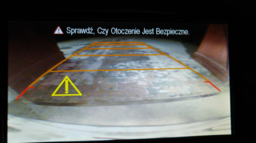

W sierpniu miałem wymieniany tył w Cruzie po kolizji, miedzy innymi kamerkę. Od początku było coś z nią nie tak, wydawało mi się ze kamera jest krzywo zamontowana ( nie było czasu jechać do ASO), ostatnio zauważyłem że ustawienie kamery jest ok, tylko linie które w niektórych wersjach się skręcają razem z kołami (u mnie są na sztywno) są właśnie lekko skręcone w jedną strone. Czy jest jaką możliwość wyprostowania tych linie bez udziału ASO ? Okazało się że auto naprawiałem w salonie Chevroleta a w momencie naprawy oni już nie byli ASO i nie ma na to gwarancji od GM - jeśli nie da się tego ustawić samemu to zostaje walka z serwisem który mi robił naprawę, a oni pewnie stwierdzą że wszystko jest ok.

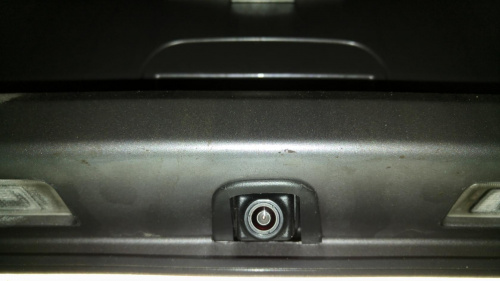

daj zdjecie tej kamery i obrazu wyświetlanego.
Jezeli są jakiekolwiek uszkodzenia tych lini to jest to wina tylko i wyłacznie samej kamery.

Mam zrobić zdjęcie zamontowanej kamery w zderzaku ? Wrzucę jak tylko dotrę do domu.

zrób zdjecia:
- kamery
- mylinka z obrazem z kamery.

Na zdjęciu z liniami widać że poziome nie są proste tylko lekko poząbkowane. Jest to na tyle mocne skrzywienie ze odległość o krawędzi ekranu miedzy lewą a prawą strony na końcach lini to prawie 1cm. Przez to wjeżdżając idealnie prostopadle w miejsce parkingowe, linie sugerują po lewej stronie ze wjadę w bok auta po lewej, a w rzeczywistości auto jest ustawione równolegle. Na poprzedniej kamerze było idealnie.

tak myślałem ze to co opisałeś będzie to normalne działanie kamery, miałem tylko obawy czy nie założyli ci jakieś podróbki.
Poniżej masz zdjęcie z mojej kamery i tez widać na nim pewne przestawienie grafiki. Jest to od początku, ale tez na to zwróciłem uwagę ale zaraz po kupnie. Ten sam problem miałem na chińskiej kamerce założonej w Aveo.
Po drugie te linie, to linie pomocnicze i nie są one przyrządem kalibrowanym, a serwis pewnie chciał cie naciągnąć na kasę, robiąc sobie tylko problem, bo pewnie dalej byłby problem a ty tylko bardziej wściekły.
Ja tez w TIS nie znalazłem żadnej informacji o kalibracji tych linii, ale dla pewności zapytam w przyszłym tygodniu mojego serwisanta w ASO, czy wie coś na ten temat.

Czyli wychodzi na to że sama kamera fizycznie jest krzywo zamocowana. Czekam na odpowiedź jak to wygląda od strony ASO, jutro jeszcze wrzucę zdjęcie przy stojącym za mną aucie i wtedy bedzi dobrze widać jak duża jest odchyłka

jest duża, ale można się do niej przyzwyczaić.
Ja w pracy zawsze parkuje na parkingu z liniami i zawsze jak wyjdę po parkowaniu patrząc w kamerę, zawsze można to było zrobić lepiej.

Wg mnie ta kamera na zdjęciu jest krzywo założona...
Przyłóż do niej dłuższą linijkę, i mierzac odległości sprawdź, czy nie ucieka w jedną stronę

Wydaje mi się że problemem jest krzywa linia rysowana przez komputer a na to nie wpływa montaż samej kamery ponieważ linie nakłada się na obraz.
Chyba że czegoś nie zrozumiałem

Też mi się tak wydaje, bo linia jest poząbkowana

ale juz wiemy ze TTTM

No tylko zastanawia mnie jak to się stało, z programistycznego punktu widzenia łatwiej zrobić prostą linie niż skośną chyba że celowo jest taka w przypadku gdy kamera nie jest idealnie w osi, pytanie czy jest idealnie na środku pojazdu?

Linie te w niektórych wersjach skrecaja razem ze skretem kół. Ta opcja jest w wersji z elektrycznym wspomaganiem. Z tego co mi mowil gość w serwisie po wymianie kamery powinno się zrobić kalibracje kamery.

Powiem szczerze w Tech nie znaleźliśmy żadnej funkcji ktora pozwoliłaby skorygować linie, także powodzenia tym co chcą to robić i jeszcze kasować za to 350 zł
