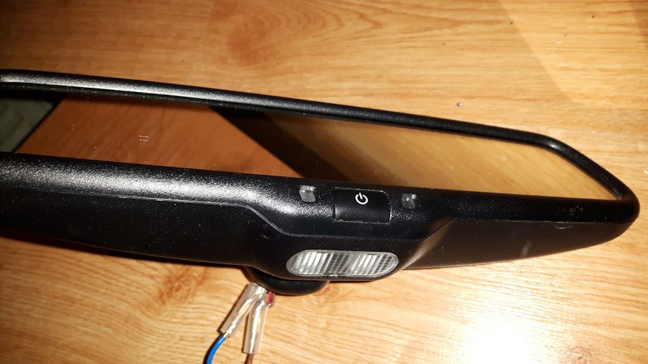

Witam ,zebrałem się i zrobiłem mały poradnik.Jak wiecie zakupiłem w ciemno lusterko z captiwy w okazyjnej cenie(50zeta) razem z kostkami i przewodami co ułatwiło pracę.Obrazek
Lusterko okazało się sprawne i mocowanie ma takie samo jak lacetti trzeba tylko zrobić małe modyfikacje;
1.nasze lusterko jest nasuwane od góry na zaczep na szybie a z captivy od dołu więc trzeba wypiłować część obudowy,wcześniej odkręcamy zaczep ze spreżyną z lusterka może ciężko iść ale ostatecznie puści-ok0,5 g pracy,po wypiłowaniu wygląda tak
i tak
2.z naszego lusterka także odkręcamy zaczep i przykręcamy do nowego w takiej pozycji jak w naszym( ten jest krótszy ale pasuje idealnie w prowadzące otwory) co wygląda tak
wycięcia zamalowałem niezmywalnym pisakiem
3.nasuwamy na zaczep na szybie iczęść mechaniczną mamy za sobą.
4.teraz elektryka z kostki wychodzą trzy przewody czarny -minus,różowy z paskiem zasilanie +12 po stacyjce i zielony wsteczny i lub oświetlenie wewn także +12 tak jak widać na 1 zdjęciu. Ja podłączyłem zasilanie i masę do kostki od zegarka i wsteczny,a przewody poprowadziłem po słupku
całość wygląda tak

mam lusterko od Antary i różni się ono od tego z Captivy dodatkowym światełkiem od dołu, poniżej wyłącznika
świeci to na żółto i nie wiedziałem jak to odłączyć, próbowałem zewrzeć któryś dodatkowy kabel z kostki z masą lub +12V, a okazało się (z anglojęzycznego forum Antary), że jest to po prostu dodatkowe światełko kabiny (a myślałem że np. sygnalizuje otwarte drzwi jak zwykła lampka), i aby je wyłączyć trzeba po prostu wyłącznik przytrzymać wciśnięty przez kilka sekund :lol:

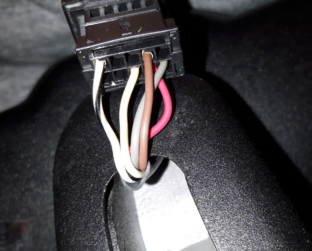

dla potomnych opiszę kolory kabelków od strony lusterka (kostka połączeniowa ma numery pinów):
lusterko od Captivy:
PIN1 - czarny ----> GND
PIN4 - zielony
PIN8 - biały ----> +12V (ACC)
PIN9 - żółty
PIN10 - szary ----> sygnał biegu wstecznego
lusterko od Antary:
PIN1 - biały z czarnym paskiem ----> GND
PIN4 - brązowy
PIN9 - czerwony
sygnału biegu wstecznego nie podłączałem :P

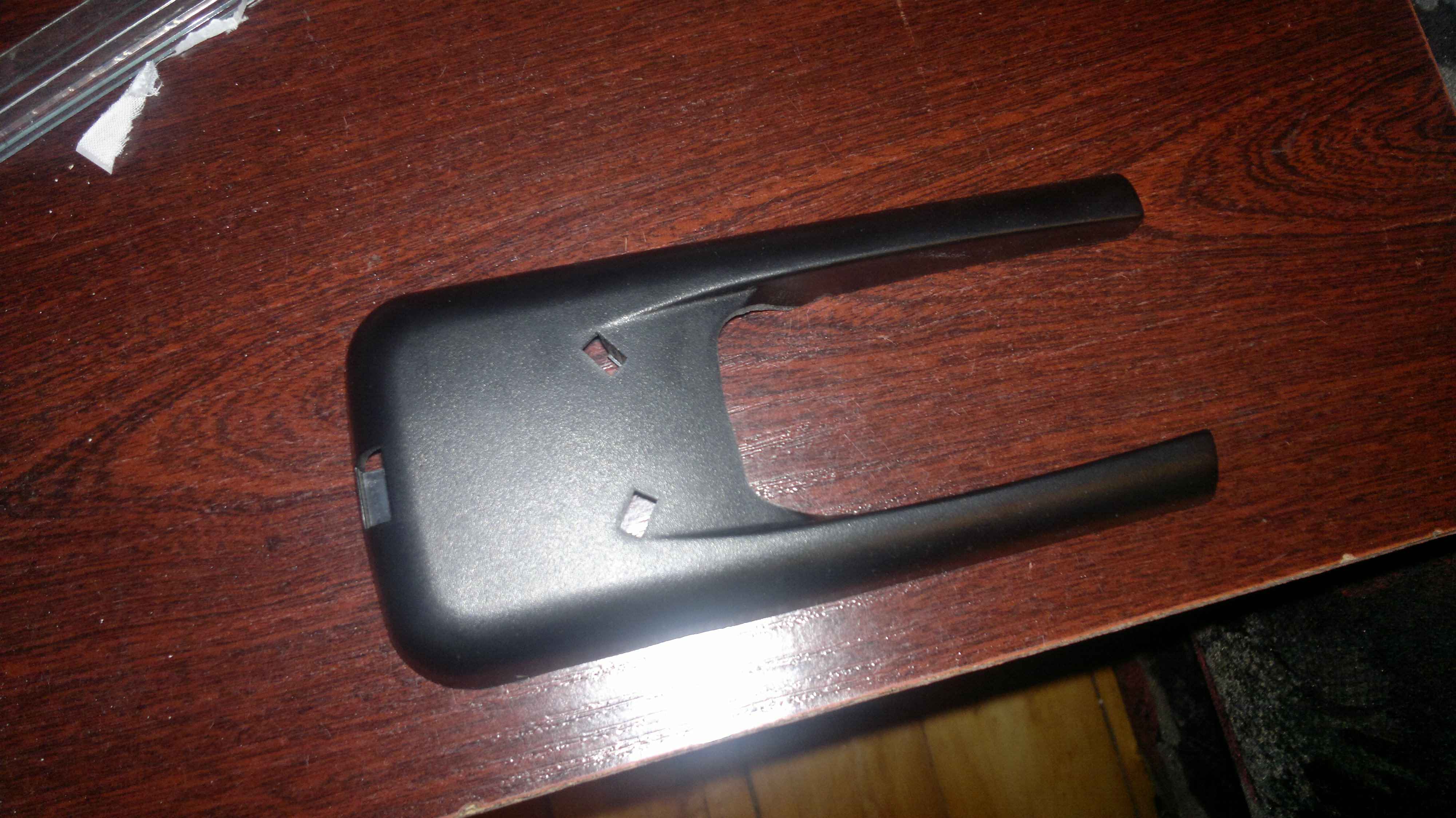

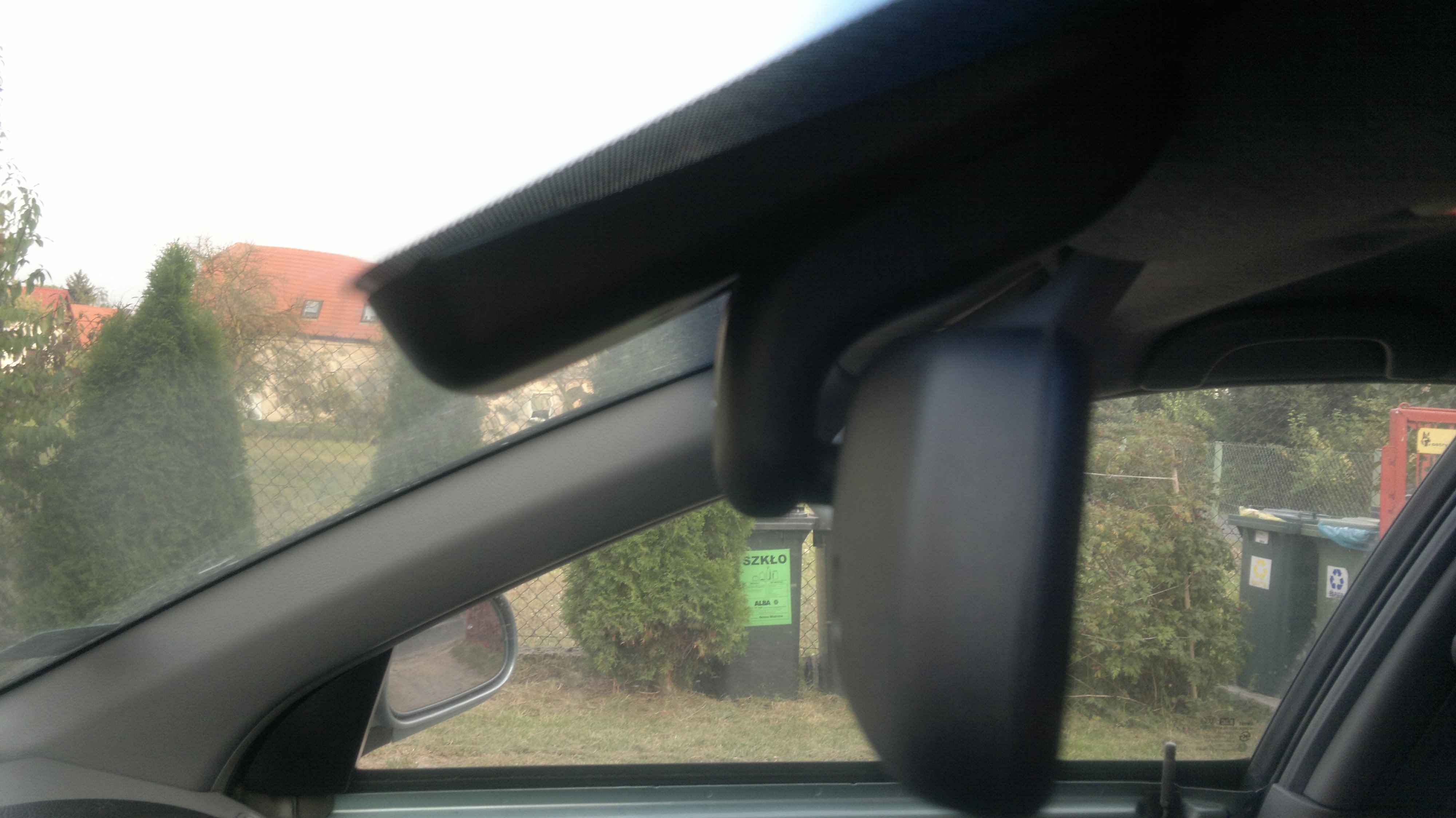

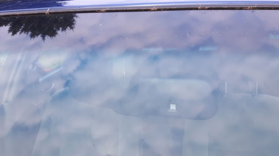

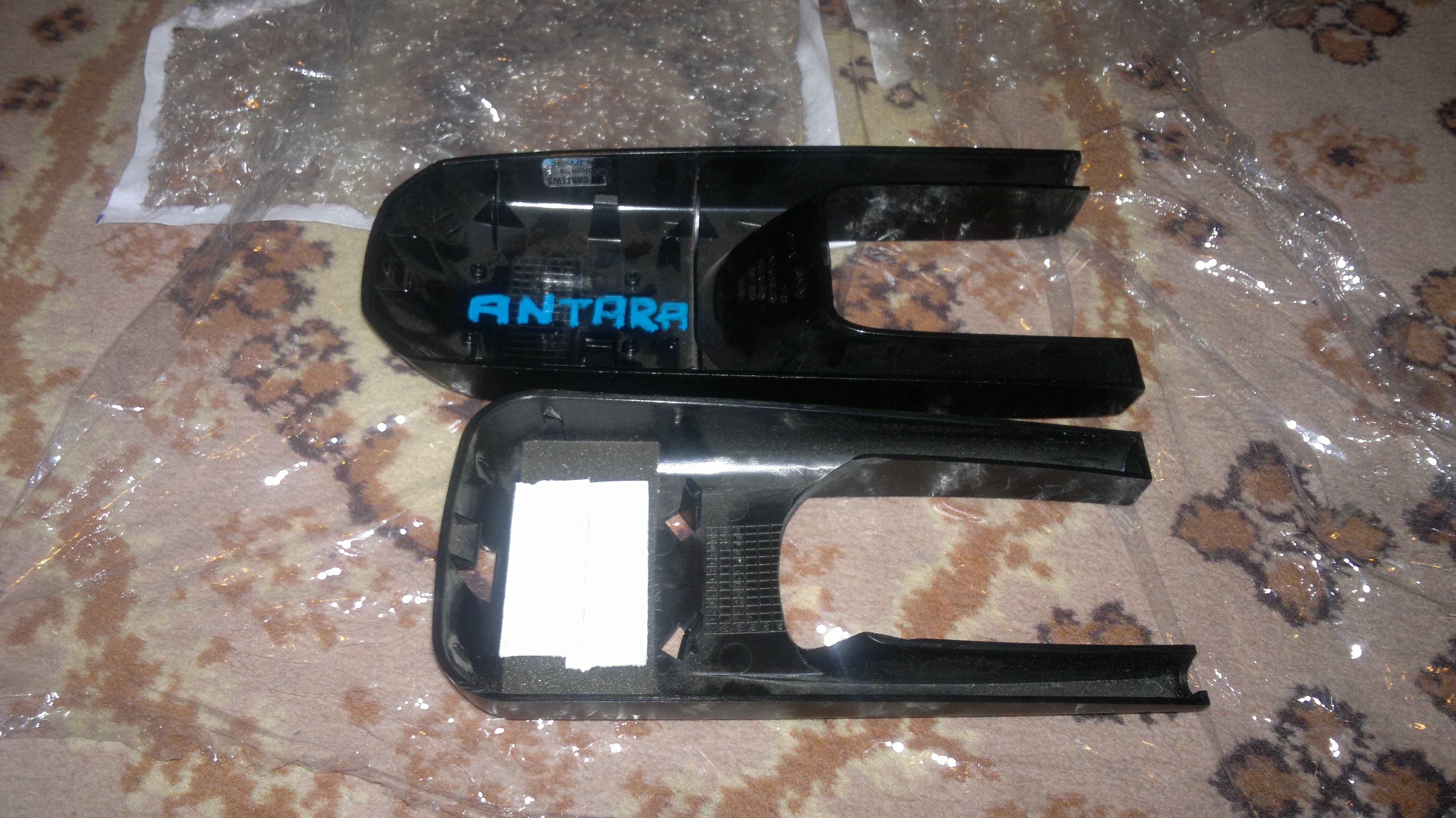

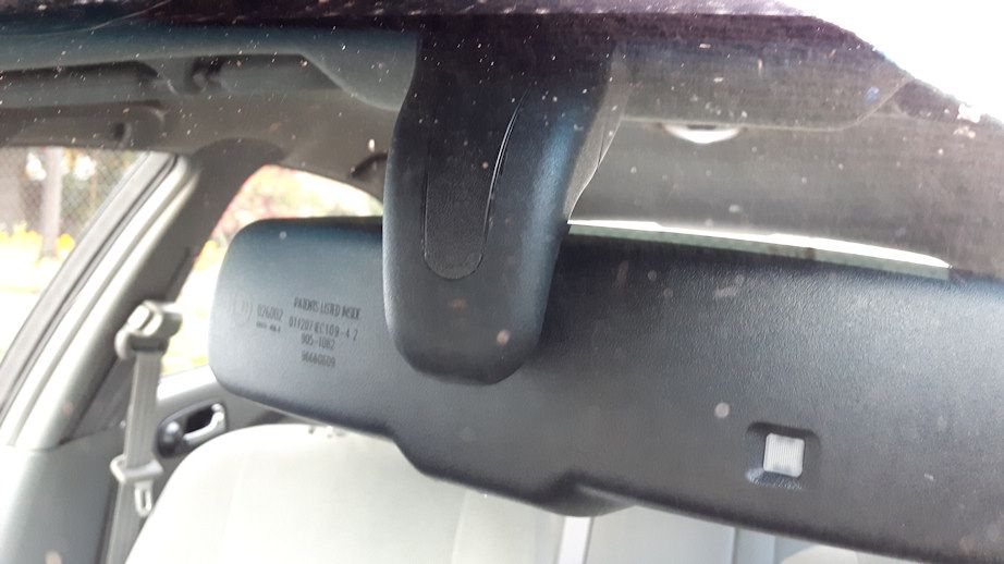

Dla tych, którzy mają czujnik deszczu, a też chcieliby mieć lusterko fotochromatyczne zła wiadomość jest taka, że bez szlifu oryginalnej maskownicy się nie obejdzie. Dobra jest taka, że wciąż da się to zrobić.
W razie gdyby były problemy z dopasowaniem ramki od Lacetti, od razu kupiłem maskownicę od Antary. Jest sporo większa, więc w razie co też powinna przykryć czujnik. Jej otwór otaczający uchwyt lusterka jest oczywiście większy, więc tam nic nie trzeba by szlifować - jedynie czujnik jest inaczej umiejscowiony, więc na pewno trzeba by pokombinować przy bolcach mocujących. Jeśli kolega Krzysztof (kjas9) się zdecyduje na odkup, to może będzie w stanie coś tutaj więcej powiedzieć, bo ja ostatecznie nie musiałem tego modyfikować.
Poniżej porównanie maskownic z Antary oraz Lacetti:
A tu już dokończone szlifowanie maskownicy do Lacetti, która weszła ostatecznie i pewnie wskoczyła na swoje miejsce:
Najlepiej tutaj narysować sobie półkole ołówkiem, a następnie doszlifować Dremelem ze średniej ziarnistości papierem ściernym. Generalnie nie widać u mnie za bardzo efektów szlifowania, aczkolwiek więcej będę mógł powiedzieć przy świetle dziennym. Zrobię też zdjęcie finalnego efektu jutro.
Z moich obserwacji, najlepiej jest wykorzystać uchwyt z Antary/Captivy. Po jego obróceniu lusterko z Antary/Captivy jest wyżej niż na uchwycie z Lacetti. Dzięki czemu przepust na kable w zaślepce od lusterka Antary/Captivy będzie wyżej i będzie jeszcze mniej widoczny. Z drugiej strony jest mniej do wyszlifowania na maskownicy, gdy posiada się czujnik deszczu.

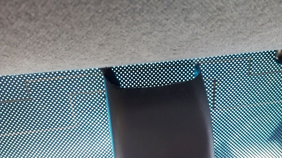

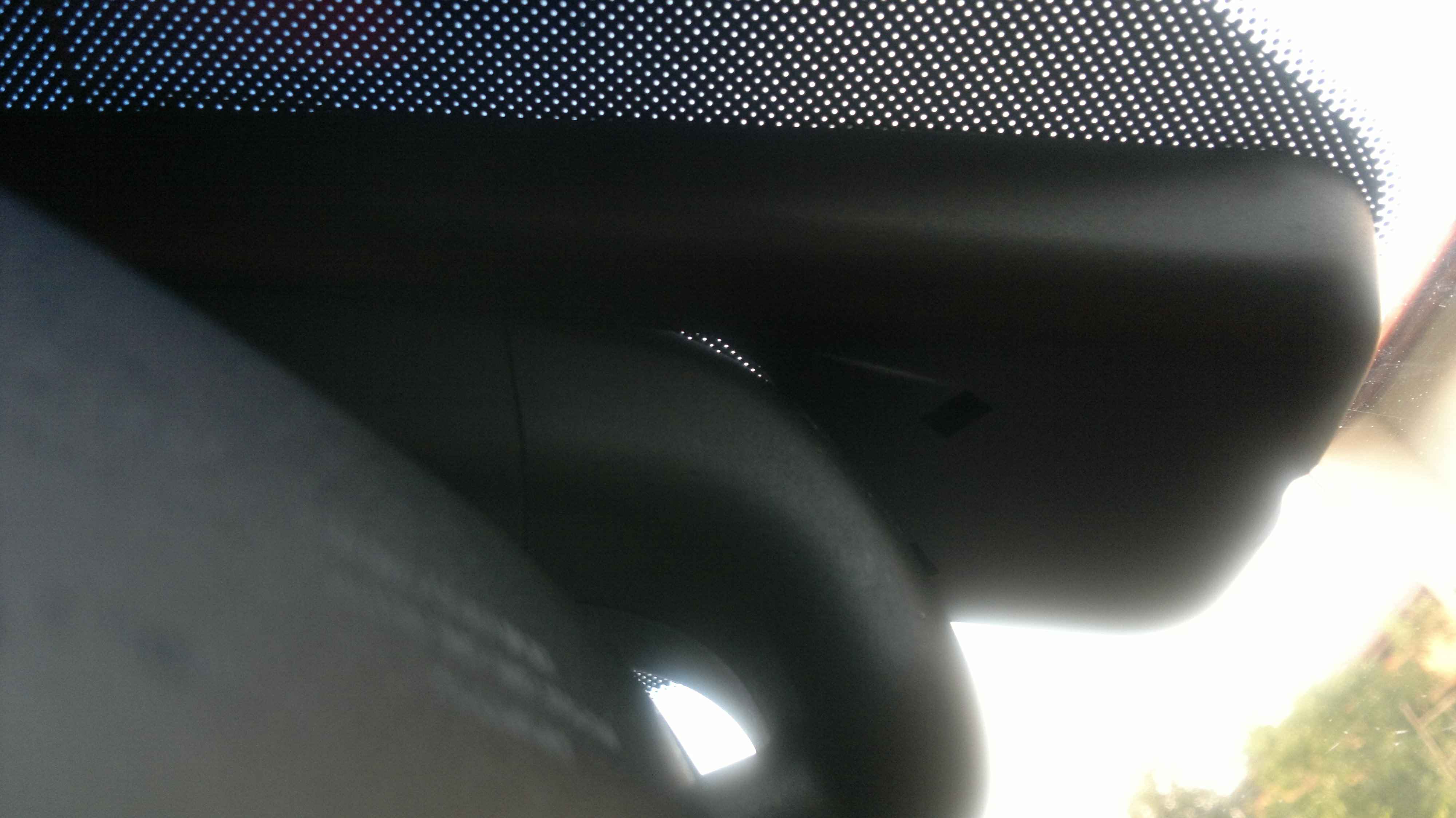

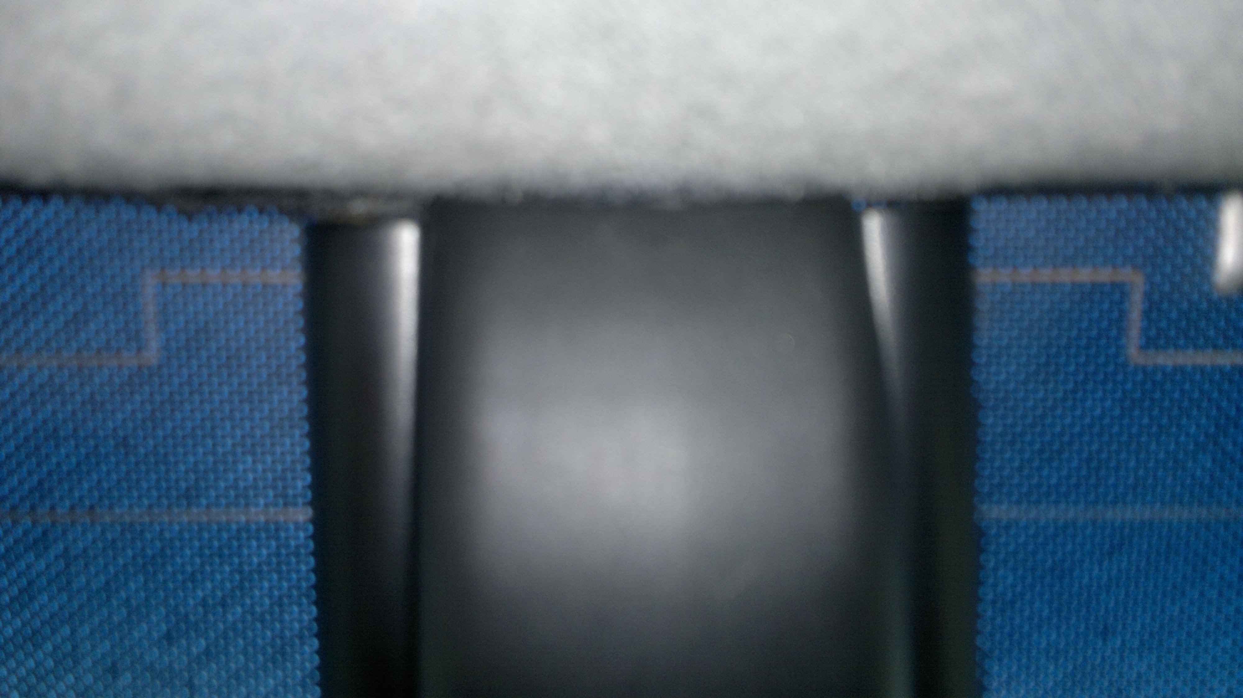

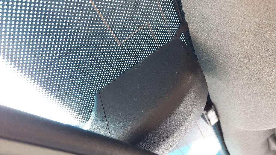

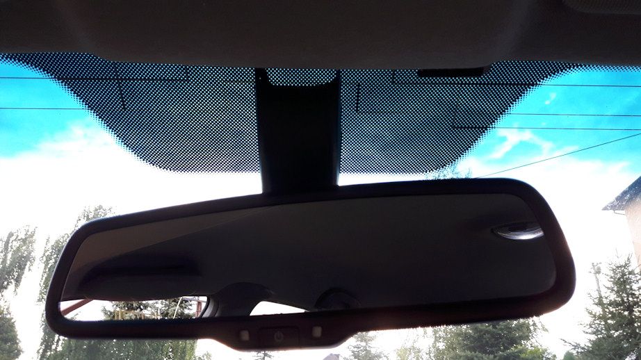

I obiecane kilka zdjęć:
- Na uchwycie z Antary:
- Z zamontowaną osłoną pod czujnik deszczu:
kjas9

Wygląda super z wewnątrz ktoś musi się znać aby dostrzec różnice ja mam inna szybę bez czujnika( z wklejonym czujnikiem300 zeta używka) w miejsce czujnika doklejałem folię z zewnątrz widać braki ale założę osłone a resztę olewam nie jestem profesjonalistą ważne że działa i nie ingerowałem w fabryczny montaz

Lusterko od Antary ma 26,5cm szerokości. Z Captivy pewnie tak samo. Dla porównania to z Lacetti ma 22cm.
Różnica między lusterkiem fot. z Captivy a Antary zapewne polega tylko na obecności (bądź nie) lampki. Notabene ja tę lampkę mocno polubiłem. Fajnie w nocy oświetla wnętrze (oczywiście bardzo delikatnie, więc nie przeszkadza).
O ile jest wyżej, ciężko powiedzieć. Sprawdziłem, że od podsufitki do górnej krawędzi lusterka jest około 5cm. Ile było w Lacetti, nie pamiętam, może ktoś dopisać.
Czy ciężko się przyzwyczaić... co do wysokości na pewno nie, zarówno mnie jak i mojej kobietce przyszło to 'naturalnie'.
Co do szerokości, teraz bezproblemowo obejmuje się całą tylną szybę, więc moim zdaniem widać więcej. Przez jakieś 2 dni dziwnie się czułem widząc się niemal całego (mam na myśli twarz) w lusterku wstecznym, ale teraz nie zwracam już na to uwagi.
Z minusów... z jakiegoś powodu oberwał mi się zaczep. Generalnie u mnie dość dużo razy lusterko jest przestawiane - bo codziennie do pracy kawałek jadę ja, potem moja druga połówka zabiera auto dalej. Z powrotem sytuacja ma się podobnie, najpierw jedzie po mnie, potem się przesiadamy. Lusterko z Antary na pewno też chodzi ciężej - jest mniej wyrobione jednak niż codziennie przestawiane (od kilku lat) lusterko z Lacetti. Może to też spowodowało poddanie się uchwytu. Ostatecznie dokupiłem najtańsze lusterko z Lacetti, przeszczepiłem uchwyt, lekko podsmarowałem WD40 żeby lżej trochę chodziło i śmiga dalej.
