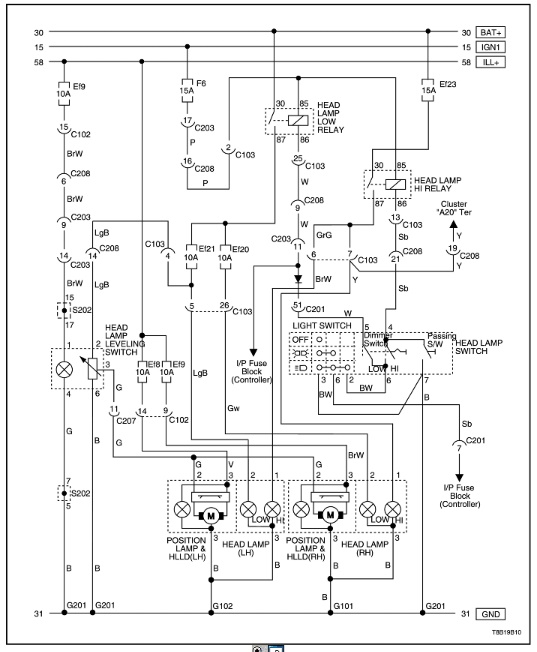

Witam forumowiczów
Zastanawiam się nad założeniem do AVEO T255 z 2010 roku modułu 30% do długich świateł, żeby korzystać z nich jako dziennych. I tu mam dylemat, bo sprzedawca nie wie czy żarówki w Aveo są sterowane plusem czy masą, jak większość samochodów koreańskich i japońskich. Ja też nigdzie nie mogę znaleźć tej informacji i nie wiem który moduł zamówić.
Może ktoś wie?
Re: Dzienne na długich.
Post autor: etac » 30 maja 2015, o 22:03
Sterowanie minusem? :ocochodzi:
swiatla T255.jpg (96.81 KiB) Przejrzano 5097 razy

BTW, a jak w T255 wyłączysz światła mijania, bo chyba tam tez jest to zblokowane?

myślę że Administracja powinna ostrzej się zabrać za posty typu "weź na klatę" albo "pożegnaj się z dowodem" albo "na to brak homologacji"! a wracając do tematu (choć trochę OT) jak w cruze są zasilane długie?
Post autor: wszim » 30 maja 2015, o 23:26
Przekaźnikiem sterowanym z BCM.

Post autor: zzzz » 30 maja 2015, o 23:32
dzięki, a coś więcej? każda lampa osobno? sterowanie plusem?
