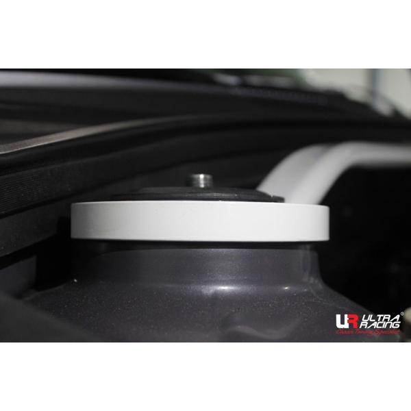

etac pisze:Takie coś znalazłem, pytanie czy warto :zastanawiasie:
http://allegro.pl/rozporka-wiechers-spo ... 05284.html
Nie warto. Raz ze droga w opór a dwa ze jako jedyna dostepna rozporka wymaga rozwiercania. Oznacza to ze nie jest dostosowana do cruza tylko do innego auta ale próbują ja sprzedac tez do cruze.
Sa rozporki tansze, nie wymagajace ingerencji.

Post autor: maro » 3 maja 2015, o 11:28
Cruze ma twarde zawieszenie i nie kladzie sie w zakretech jak inne auta. Czy warto uzaleznione jest od stulu jazdy.
Ja nie wchodzę w zakrety tak by kolo odrywalo sie od asfaltu, z drugiej strony odciaza to przeguby przy ostrych zakretach i zmniejsza prawdopodopienstwo uslizgow.
Pisalem kiedys na innym forum o tym, zanim trafilem do klubu. Górny chciał wykonac rozporki do cruza w dobre cenie ale nie jedna sztuke a minimum 5-10. Jego rozporki drzemią w rajdowych autach i dostosował by mocowanie do cruzakow tak by nic nie modyfikowac. Cena wahala sie w granicach 180-200 zl.
Po za mną nikt nie chciał wiec temat umarł.
http://gorny-sport.pl/viewpage.php?page_id=10
Do cruza jedynym rozsadnym rozwiazaniem jest ulter sport. Koszt 180$
Wystarczy wpisac w google Cruze strut bar i mozna nawet montaz namyutube obejrzec.

Zdjęcia w załączniku. Do mojego cruza jest dostępna taka belka
Www.youtube.com/watch?v=BpJpuVkfU9A
Tutaj pokazany montaż imkomora silnika.

Wygląda elegancko :) i montaż też prosty :ok: .
maro pisze:Ja nie wchodzę w zakrety tak by kolo odrywalo sie od asfaltu, z drugiej strony odciaza to przeguby przy ostrych zakretach i zmniejsza prawdopodopienstwo uslizgow.
Ja czasem wchodzę :D) i taki gadżet naprawdę by się przydał.

Tyle że w tych wideo mówią o rozporce z przodu i wymianie komponentu z tylu, rozumiem że planujecie wymianę obu elementów?
Re: Rozpórka kielichów by Gorny
Post autor: etac » 3 maja 2015, o 18:07
Na początek przód. :nerwy
Maro, trzeba tylko pamiętać ze mamy rożne silniki :zastanawiasie: Mocowanie może takie same, ale silnik troszkę inaczej ułożony.
Post autor: Regulus » 3 maja 2015, o 18:19
Mnie to wideo nie przekonało. Cruze nie jest króciakiem jak Honda Jazz, a przy normalnym aucie różnica 0.05g będzie niezauważalna. Mogła wynikać równie dobrze z prędkości mniejszej o 1 km/h.
Post autor: etac » 3 maja 2015, o 18:21
Bo video jest rzeczywiście mało przekonujące, ale widziałem inne i wiem ze ma to sens.

ta rozpórka nie ma żadnej regulacji. czy to nie jest wada? jak pamiętam sposób montażu rozpórki no nubiry to tam trzeba było najpierw podnieść przód auta, potem założyć rozpórkę a następnie odpowiednio ją rozkręcić. a tutaj pasuje "na wcisk"...
