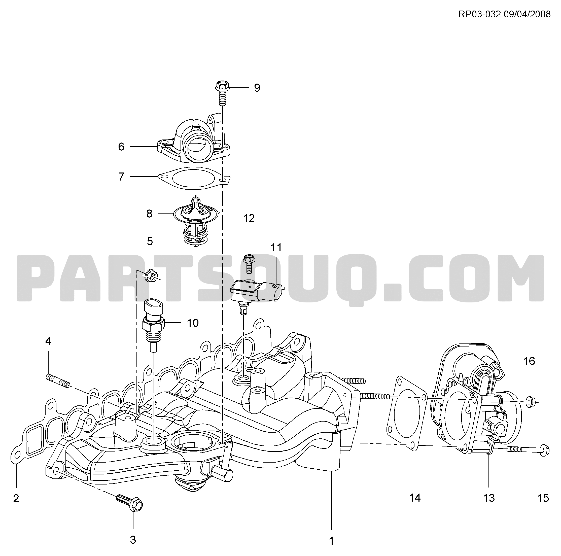

Witam szukam kogoś kto może podać mi numery przepustnicy z Chevrolet cruze 2010 2.0 diesel 150km, proszę o szybki kontakt numer vin KL1JF69RJAK752797
- Posty: 24969
Re: Przepustnica Chevrolet cruze
przepustnice czy klapę gaszącą?
Jak przejrzysz forum to na pewno znajdziesz.
96955300

sterowanie w dieslu nie jest regulowane przez położenie przepustnicy, a dawką wtrysku. To co niektórym wydaje się przepustnicą jest klapą gaszącą służącą do gaszenia silnika poprzez odcięcie dopływu powietrza.
96955300 taki ma numer ta część i jest na kolektorze dolotowym.

- Posty: 6870
Według numeru VIN powinna być właśnie 96955300
https://partsouq.com/en/catalog/genuine ... RJAK752797

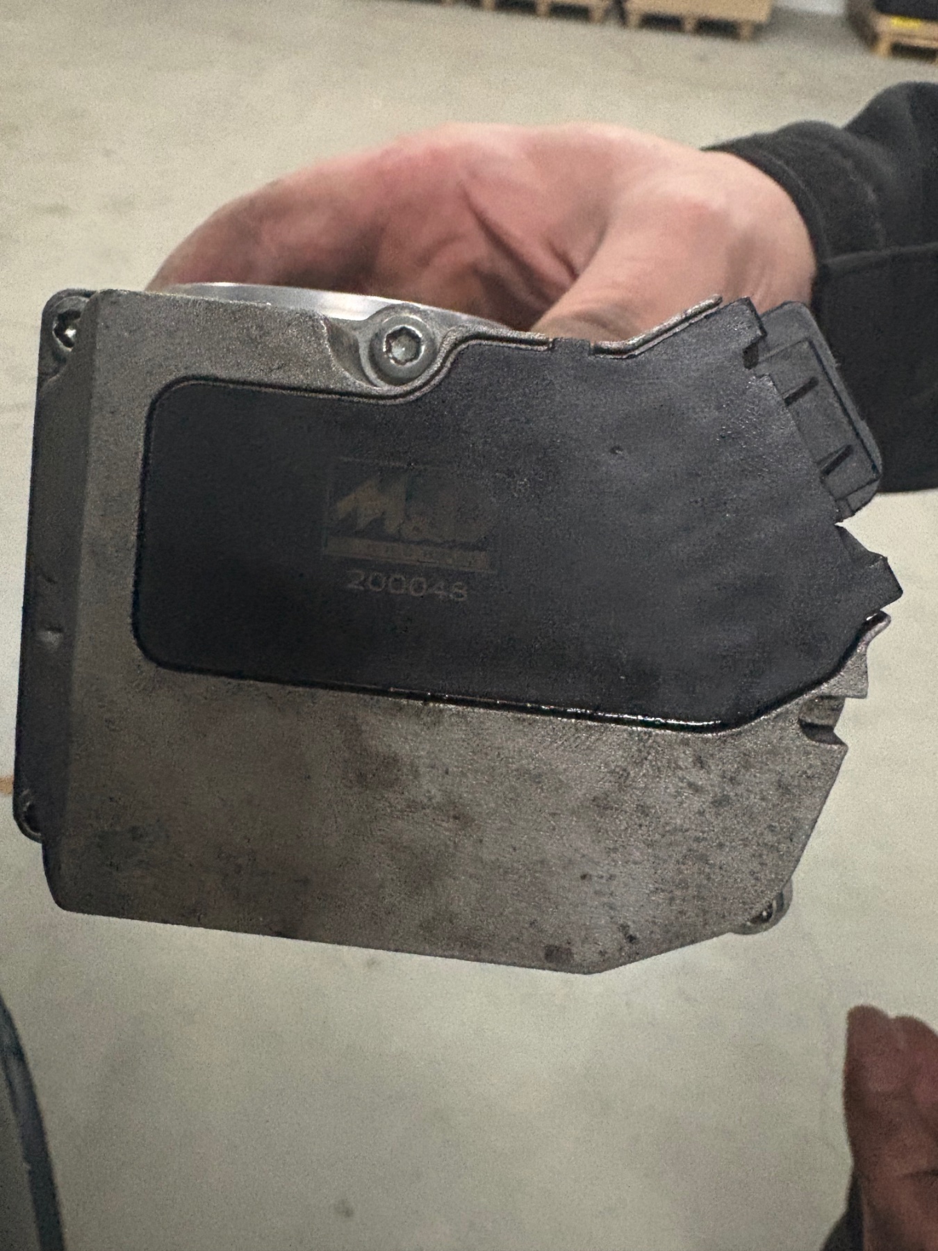

Problem, klapa gasząca, przepustnica.
Cześć,
Miałem problem z autem, które stanęło na autostradzie. Po sprawdzeniu okazało się, że winna jest przepustnica (klapa gasząca). Zębatki w niej są plastikowe i się wytarły. Klapa czasami działa, ale tylko od czasu do czasu. Dodam, że przepustnica wygląda na nową.
Mam pytanie – czy da się kupić same zębatki do tej klapy, czy muszę kupić całą nową przepustnicę? Auto mam dopiero 4 miesiące i nie wiedziałem, że firma Kamoki używa plastiku w tych częściach.
Pacjent Chevrolet Cruze (J300 2.0 VCDi
Będę wdzięczny za pomoc!
zdjecia zebatki VV
https://imgur.com/a/uOw4BKL
zdjecia zebatki VV
- Posty: 24969
oficjalnie nie dostaniesz, albo ali, albo wydruk 3D, albo cała nowa
