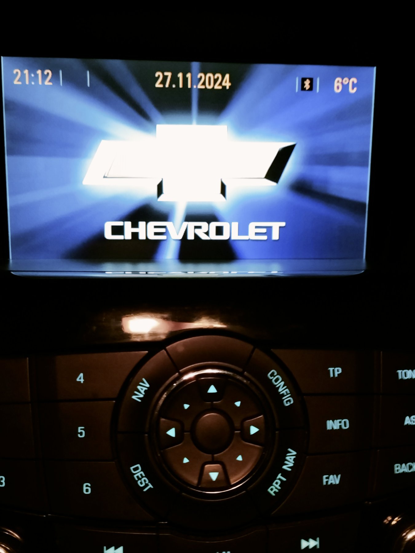

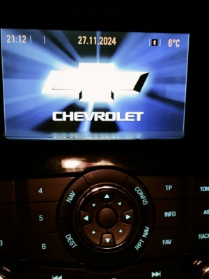

Takie radio.

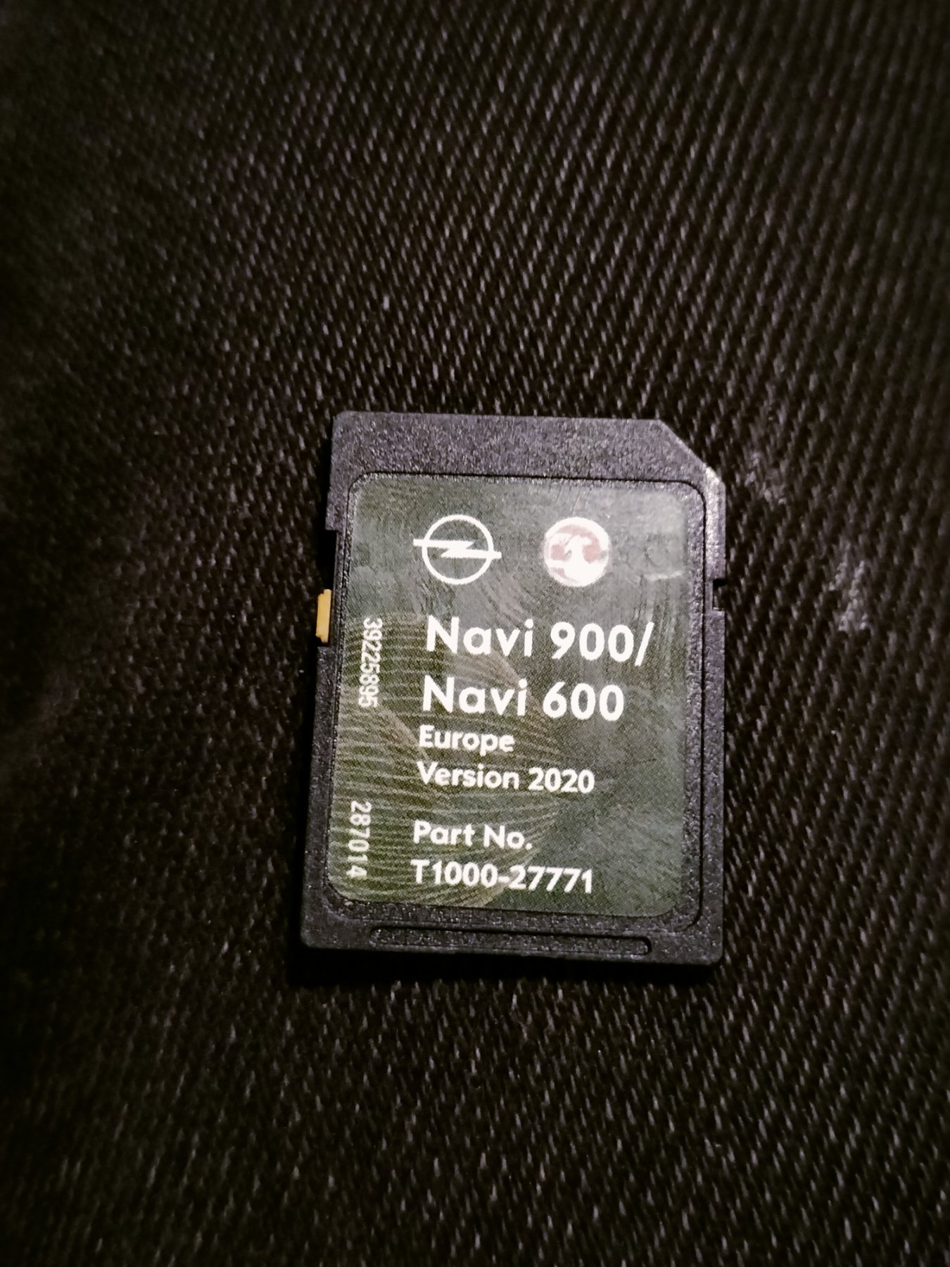

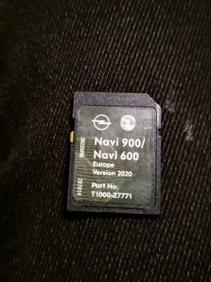

Taką kartę kupiłem.
Taką kartę kupiłem.

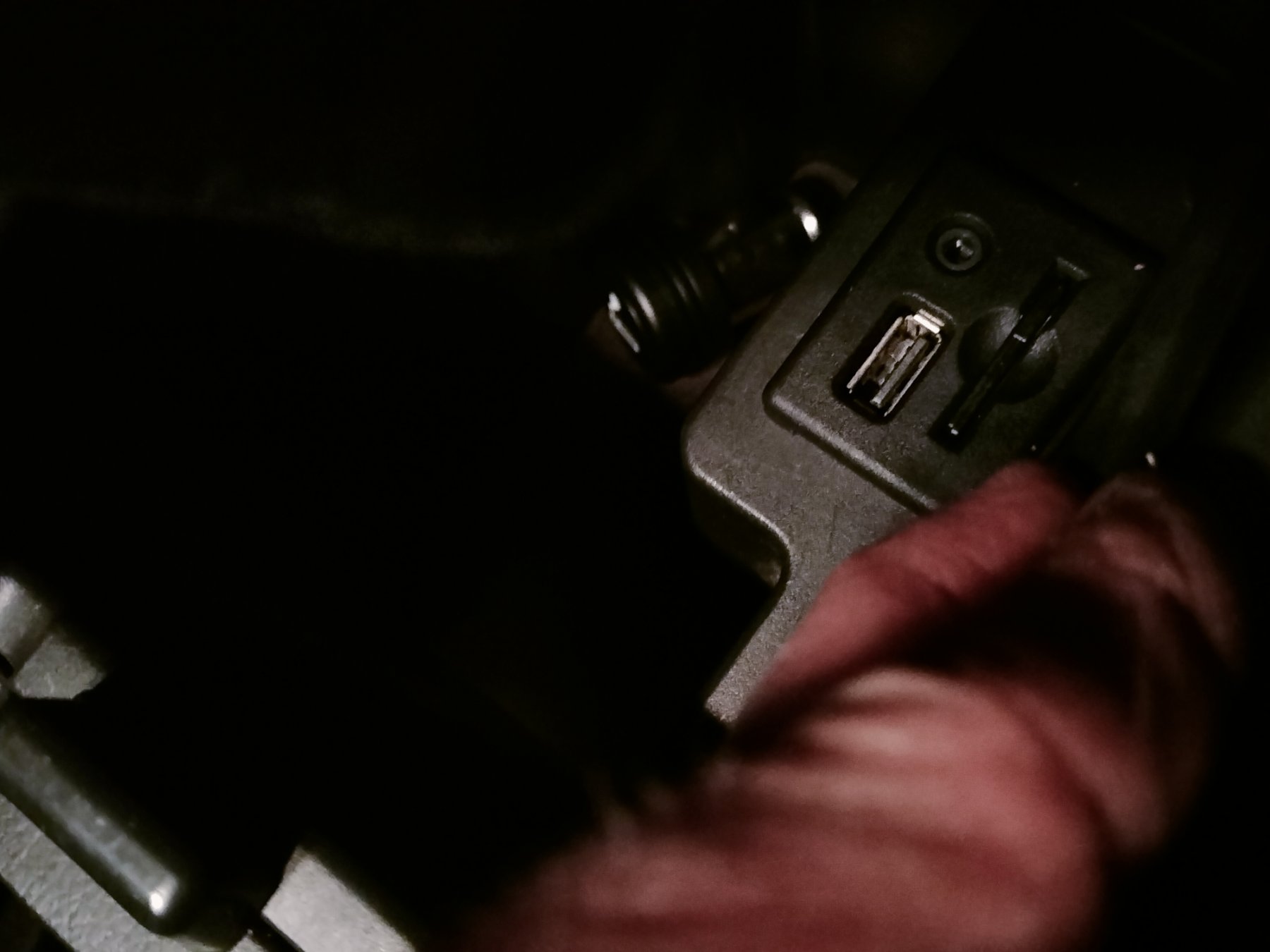

Tu jest wejście na kartę. Zaznaczę że wejście USB działa.

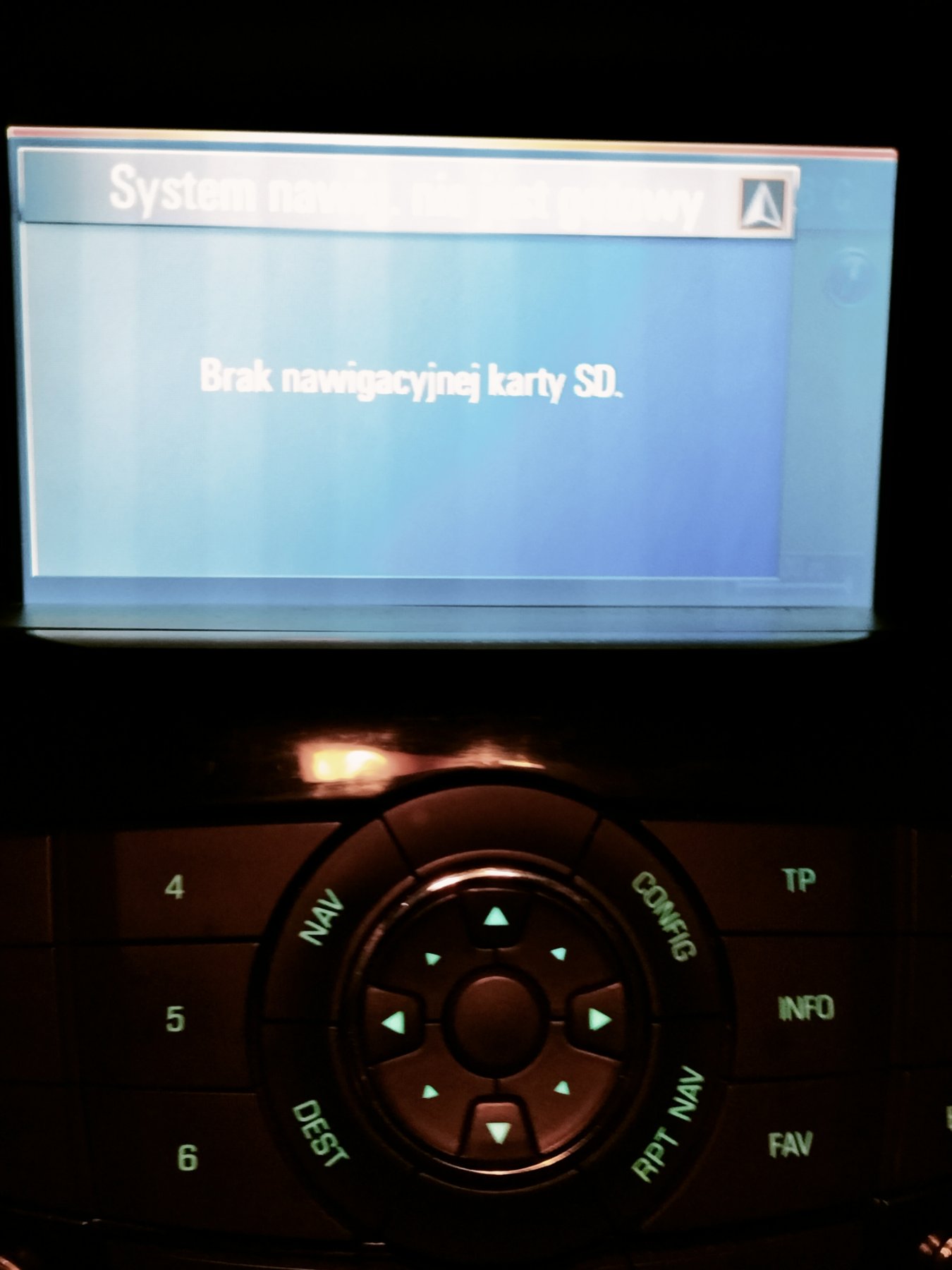

Komunikat który mi się wyświetla.
Takie radio.
Takie radio.

Jak dobrze pamiętam to karty bymy przypisane do radia, a druga opcja że jest uszkodzone gniazdo.

No to uszkodzone gniazdo.
Usb czyta?

Jak jest to navi 600 to karta nie jest przypisana do radia tylko ma zabezpieczenie przed kopiowaniem. Spróbuj pogrubić kartę jakąś taśmą bo może styki w czytniku są wytarte i nie "stykają", miałem tak w tablecie i pogrubienie pomogło.

Karta nie jest przypisana do radia. Radio odczytuje CID z karty i porównuje z CID zapisanym w programie map. Jeżeli nie czyta żadnej karty. Oznaczało by, że czytnik kart jest uszkodzony.

uszkodzone może być więc gniazdo na karte SD, co często się zdarza. Można sprawdzić czy to wina styków do karty, czy sam hub jest uszkodzony.
