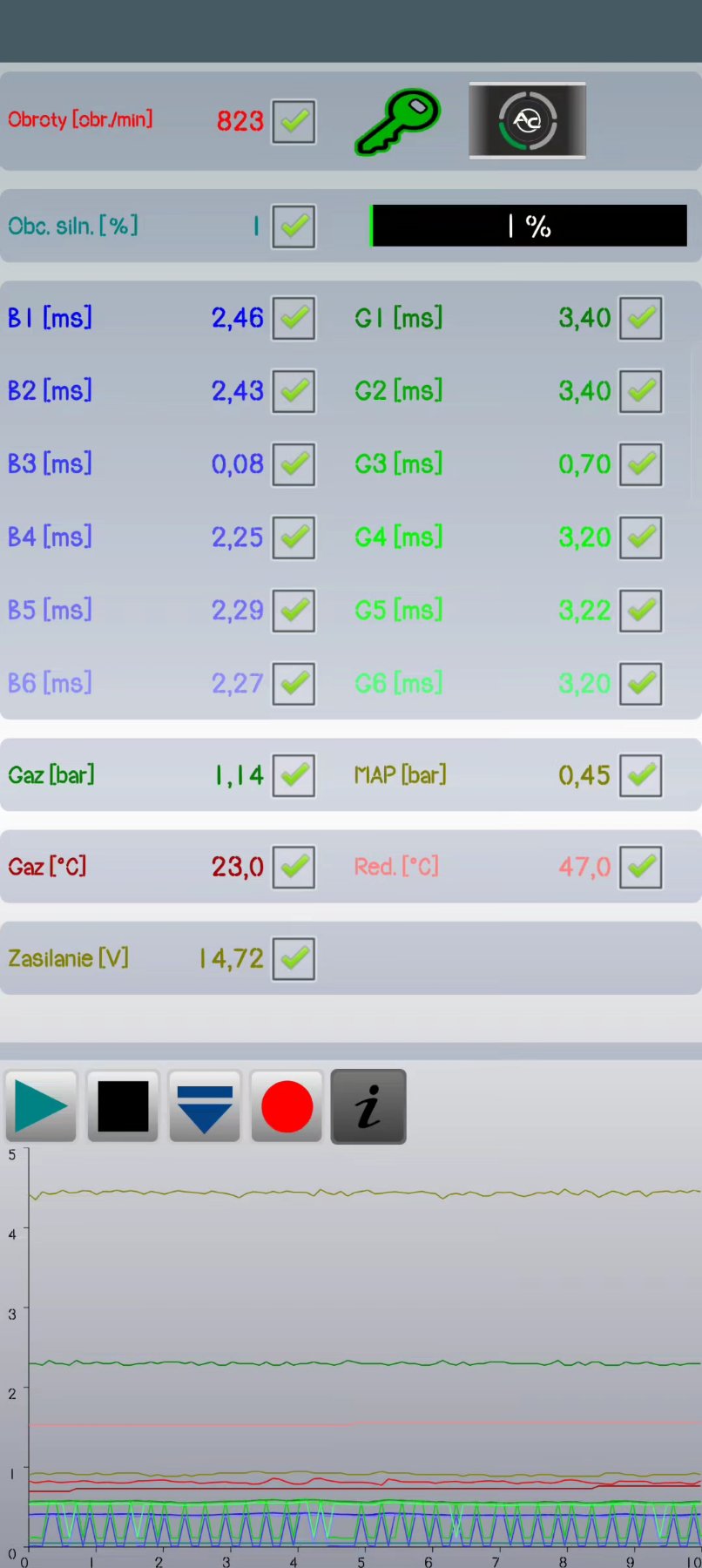

Witam serdecznie, jestem od 5ciu lat posiadaczem Chevroleta Epica 2.0 benzyna 144KM 2009r. Od zakupu zamontowana instalacja gazowa Stag. W zasadzie wszystko śmiga huczy i gra, tylko od jakiegoś miesiąca bardzo nierówno pracuje silnik a ostatnio po odpaleniu na benzynie na zimnym zauważyłem jakby się auto dławiło, mimo dodawania gazu praktycznie wskazówka prędkościomierza nie rusza się. Trwa do kilka sekund i wszystko wraca już do normy.
Po czytaniu błędu silnika pojawiły się te dwa w temacie. Dodatkowo podpiąłem jeszcze komputerek od gazu i na 3im cylindrze praktycznie cały czas wartości ok 0,0x. Sporadycznie na 6ym podobnie. Ma ktoś pomysł czego szukać?
Wymieniłem już cewki i świece na nowe ale bez zmian.
Zrzut ekranu z programu od staga

Pod kątem zdiagnozowania przyczyny dławienia się zimnego silnika po odpaleniu zajrzałbym do wtryskiwaczy benzynowych. Mają już swoje lata, więc mogą wymagać wyczyszczenia. Później zmierzył ciśnienie jakie podaje pompa paliwa. Na koniec zakręcił zawór na zbiorniku LPG i kilka dni pojeździł na benzynie, bo może reduktor przepuszcza gaz do kolektora ssącego przez co powstaje mieszanka gazowo-powietrzno-benzynowa, którą ledwo udaje się silnikowi spalić.

Wyłączenie instalacji LPG powinno być pierwszą czynnością.
W większości przypadków problemów z porannym odpalenia w samochodach z instalacją LPG to właśnie ona jest tego przyczyną.
