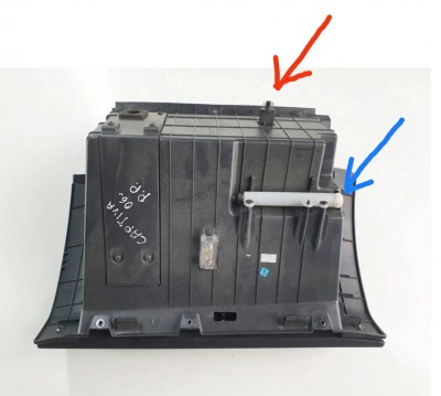

Re: Captiva LPG C100 Kręci Nie odpala
Czy ktoś wie do czego w Captivie służy ta czarna kostka wychodząca z tyłu schowka pasażera, którą oznaczyłem czerwoną strzałką? Mam wrażenie, że to ona powoduje problemy z odpalaniem samochodu.
Przy okazji co to za jasna tulejka oznaczona niebieską strzałką?
