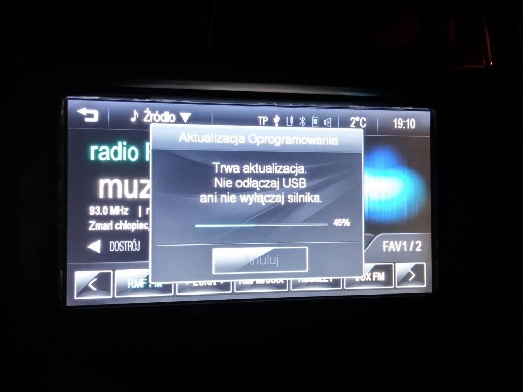

Procedura:
- ściągnąć pliki na komputer
- zgrać pliki na pendrive
- przekręcić kluczyk w stacyjce pojazdu
- zaciągnąć hamulec ręczny
- włożyć pendrive w gniazdo radia
- radio rozpozna nowe oprogramowanie i uruchomi procedurę zmiany
- nie wyłączać radia.
Jeśli nie jesteście pewni swojego akumulatora, to proponuje mu podać napięcie w tym czasie.
Nie testowałem do końca, bo oprogramowanie to jest zgodne z moim w samochodzie.
EDIT: Ryzyko uszkodzenie radia jest duże, wykonując tą czynność robicie je na własne ryzyko.

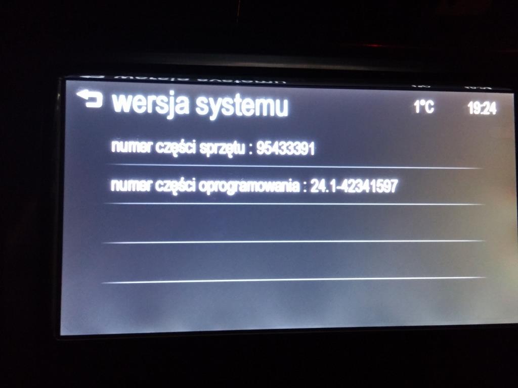

zaryzykowałem i wstawiłem nowe oprogramowanie:
https://yadi.sk/d/OjWbFYpweYaQd/%D0%9F% ... 0%BA%D0%B0
z źródla: http://www.chevrolet-cruze-club.ru/foru ... 8&page=308
Widoczne zmiany?
Żadne wobec oprogramowania 23.1, ale wszystko działa.
Podjadę do ASO, bo podobno coś inaczej trzeba dograć.
Czyli jak macie coś niżej niż 23.1 to można zmieniać, bez żadnych obaw.
Czas ładowania 20-30 minut
Widoczne zmiany?

kamera cofania uwalona..
Re: Oprogramowanie MyLink
Dziwne????
U mnie dziala
U mnie dziala

Na 13 kamera działa czarno-biała
Ale zostawię sobie 23.
