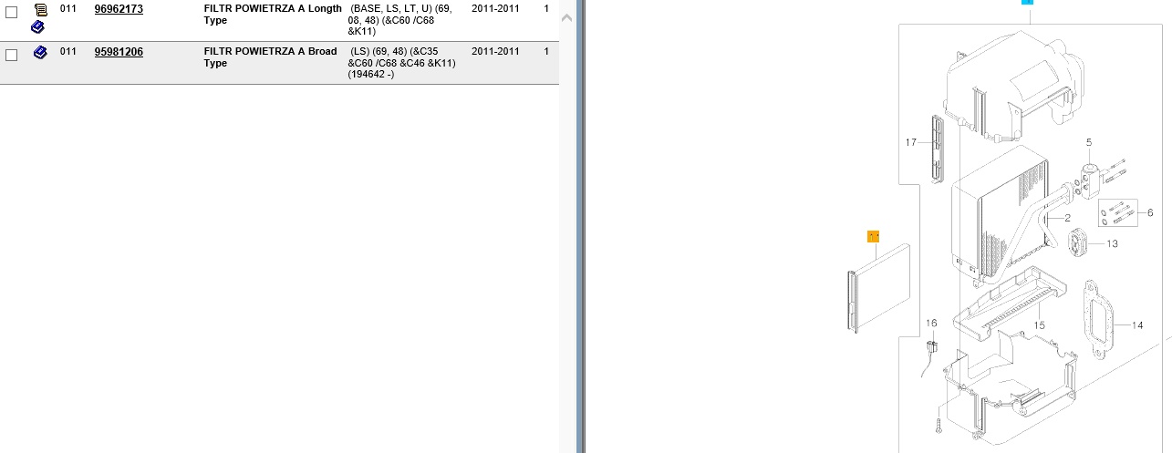

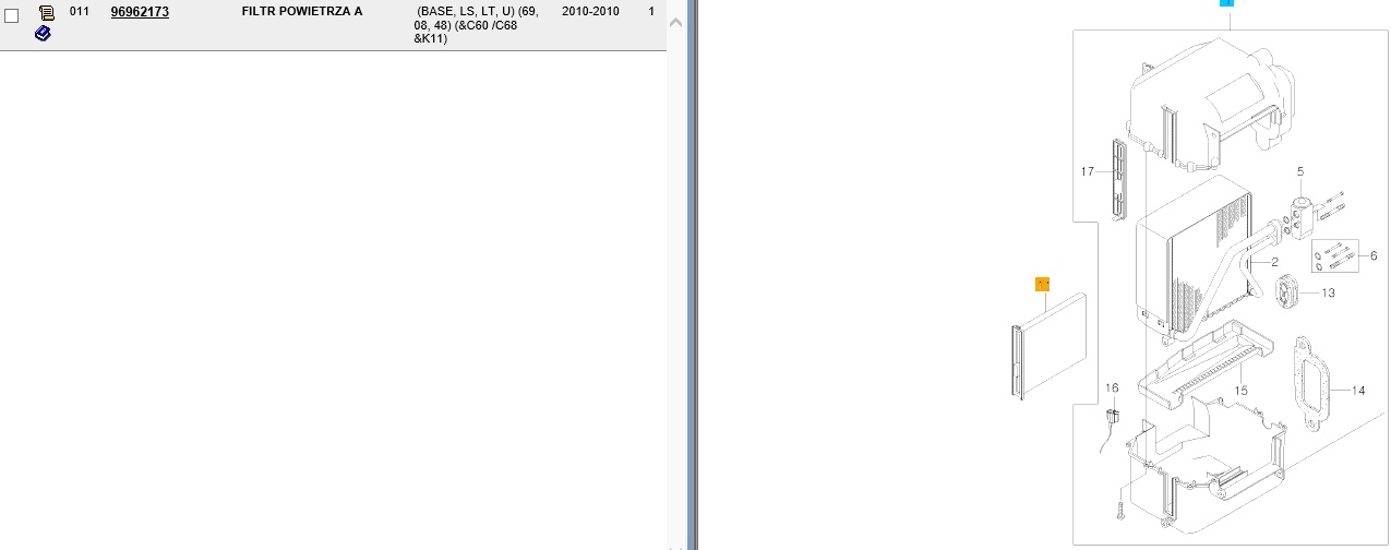

Post autor: etac » 6 lut 2015, o 21:01
filtr T255 2011.jpg (72.38 KiB) Przejrzano 3441 razy
filtr T255 2010.jpg (60.23 KiB) Przejrzano 3441 razy

A podaje wymiary program?
Re: Filtry OE dla T255
Post autor: etac » 6 lut 2015, o 21:12
konradoo, takie cuda to tylko w Erze były ;)

Post autor: konradoo » 6 lut 2015, o 21:13
Chodziło Krzysia - flebussa :) a po oryginalnym programie nie wychodzą wymiary?? Bardzo mi to ułatwiło :)
konradoo
Posty: 2747
Reputacja: 21
Samochód: Nubira x2
Lokalizacja: EBE
Post autor: konradoo » 6 lut 2015, o 21:15
A filter mi pokazuje że ten numer pasuje od T300

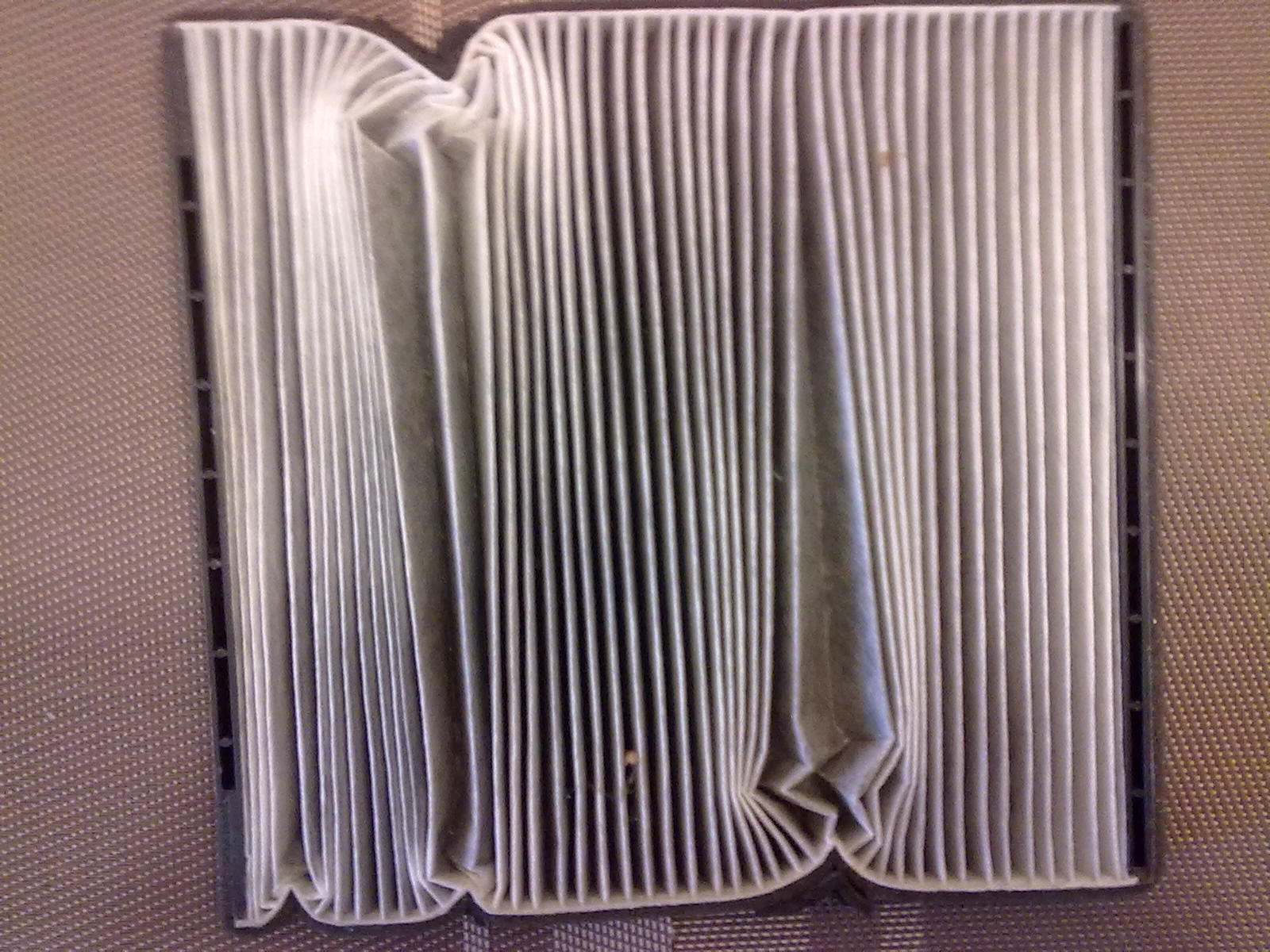

Fajnie że założyliście oddzielny wątek bo temat robi się ciekawy - ja wczoraj pracowicie spedziłem wieczór i pokopałem się po necie i nawet znalazłem ten schemat pokazany przez Etaca ale wymiarów tam nie było w sumie zacząłem szukać nie do Aveo tylko do Sparka dla modeli od 2011 i okazuje się że coś może pasować znalazłem filtry : Filtron K-1274 - 215mmx200x20; Ashika 21DW-W16 214mmx200x20; Corteco 80001722-212mmx198x18 a teraz najlepsze
tak wygląda filtr wyjęty po całosezonowej pracy- filtr jak widać za duży ale ściśnięty odkształcił się i pozostał w wymiarach gniazda a jego wymiary na dziś to ok 212x200x20mm a pod siedzeniami mam wyloty na tył ale działanie nie sprawdzone bo siedzę z przodu i możliwe że dywanik te wyloty nieco zasłania ale przy okazji przypomniało mi się coś o co dawno chciałem spytać otóż obok tych wylotów jest sporo kabli i kostka żle zasłonięte niedokładnie wyciętą wykładziną - wiadomo komuś co to łączy? :ocochodzi:Dzięki Konradoo i Etac za zaintersowanie sprawą zgodnie z poleceniem wykonałem pracę j/w :tak:ale mam wątpliwość co do szerokości czy te 215 nie będzi za dużo bo OE na pewno miał szerokość 200mm zaś długości 210 lub 215mm :zastanawiasie:
