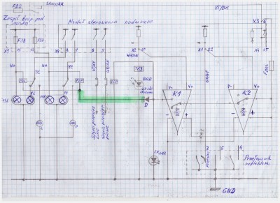

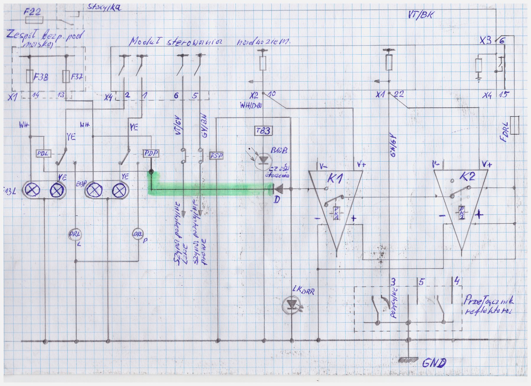

Chyba dobry dział :zastanawiasie: . Słuchajcie podyskutowałem sobie z fredem pl i zarysowała się koncepcja, żeby zrobić ten mój układ do wyłączania świateł ale w wersji bardziej profesjonalnej. Sprawa dotyczy głównie cruze i orlando. Układ, schematy i zasadę działania opisałem w tym wątku:
viewtopic.php?f=76&t=887&p=15436&hilit=CSO#p15436.
Zbudowałem prototyp, który działa bardzo dobrze, dodatkowo oprócz wyłączania świateł jest możliwość dobudowania czujnika zmierzchowego. Rozwiązanie zadziała w autach w wersji LT i niżej, czyli nie wyposażonych w fabryczny czujnik światła i z automatyką skandynawską wymagającą tzw dwukliku do zgaszenia świateł. Temat dotyczy aut w wersji na polski rynek.
