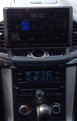

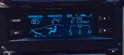

Witam. Zakupiłem Captive z taką konfiguracją jak na załączonej fotce. Chciałbym zmienić mile na km. Ale nie działa procedura z instrukcji albo coś źle robię. Wciskam przycisk SET przez ponad 2 sec i zaczyna migać zmiana C na F. I po ponownym wciśnięciu SET nie przechodzi na zmianę jednostek na tym "panelu klimatyzacji i komputera". Co robię nie tak? Czy da się to jakoś zmienić? Jak tak to jak? Wiem że poprzedni właściciel wymontował ten duży wyświetlacz z navi i zamontował to z Androidem. Wymiana tego wyświetlacza na EU czy da się to w inny sposób ogarnąć?

Aby zrobić te zmianę trzeba mieć ori radio. Teraz zakup ori to i kodowanie pod vin, trochę kosztowne.

Czy możliwe jest że jak posiadam ten wyświetlacz z wersji US to nie da się zmienić? Przy lekkim naciskaniu na wyświetlacz pogazują się opcje jakie może wyświetlić i nie ma kilometrów.
Jak odróżnić po naklejce wersję US od EU?

wyświetlacz może być ten sam, ale soft wgrany inny.
Gdzie masz te mile? Na liczniku?

Post autor: Pawel81 » 2 wrz 2024, o 12:00
Na wyświetlaczu od klimy

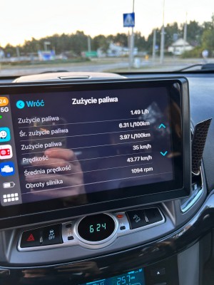

Na YT jest filmik od usera "Cichy naprawy" i on tez to wymieniał i na końcu stwierdził że w milach mu pokazuje.
Kombinował jak to zmienić - nie poszło.
Ale mówi ze zużycie paliwa to mu jednak pokazuje w litrach na 100 km.

Po obejrzeniu filmu doszedłem do wniosku że mam tak samo jak w tym po wymianie. Ale u mnie zdecydowanie spalanie w jednostkach US. Czyli sama wymiana wyświetlacza powinna przynieść efekt. A z drugiej strony u Niego spalanie pozostało w l/km. Czyli jest taka możliwość że jednostki będą UE a spalanie komp nadal policzy w galonach? Może ktoś ma na sprzedaż taki w naszych jednostkach? I czy idzie to jakiś w kompie przeprogramować? Jakim programem?

Witam. Założyłem ten temat więc i go zamknę. Okazało się że wystarczyła zmiana wyświetlacza na wyświetlacz z wartościami EU i już wszystko śmiga jak należy. Poprzedni nie miał opcji w sobie na zmianę jednostek. Ten już ma ;)
