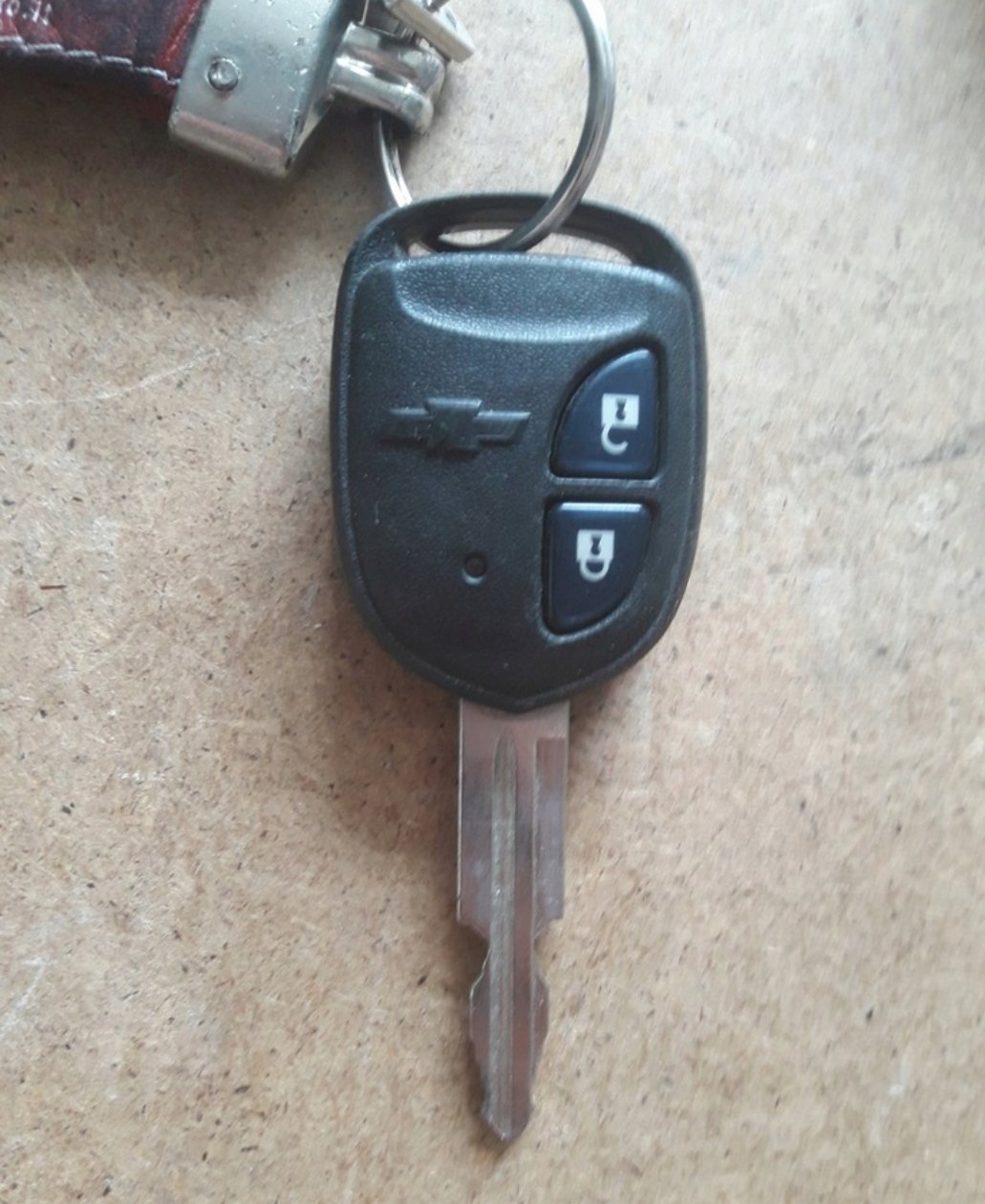

Witam. Szukam kluczyka do Sparka z 2009r o nr RK 970.
W ASO wołają ponad 600zl 🤬🥴 ma ktoś na zbyciu taki kluczyk ? Bądź oswieccie mnie że jest jakiś zamiennik🤷 co mogę dokodować. Są ogólnie dwa rodzaje z wypustka lub bez . Ja mam bez tej wypustki.

Mam ten sam problem bo mam tylko 1 kluczyk z pilotem i najprawdopodobniej skończy się tak, że:
1. Wydłubię z obudowy pilota pastylkę immo i przykleje koło stacyjki na stałe (wewnątrz obudowy kolumny kierowniczej)
2. Kupię i zamontuję uniwersalny sterownik centralnego zamka z kluczykiem - scyzorykiem (2 czy 3 szt w komplecie)
3. Do scyzoryka dorobię grot wg starego kluczyka
I będzie działać. Co prawda immo nie będzie spełniać swojej roli ale kto by kradł takiego strucla

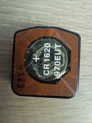

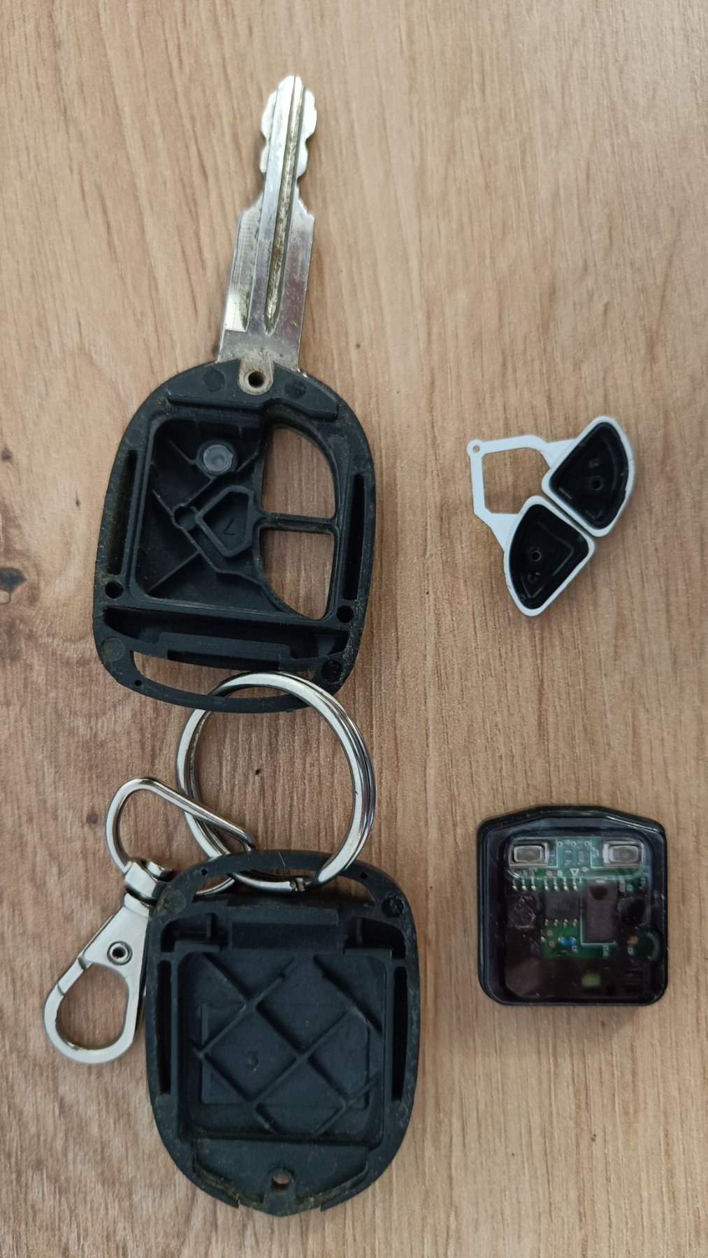

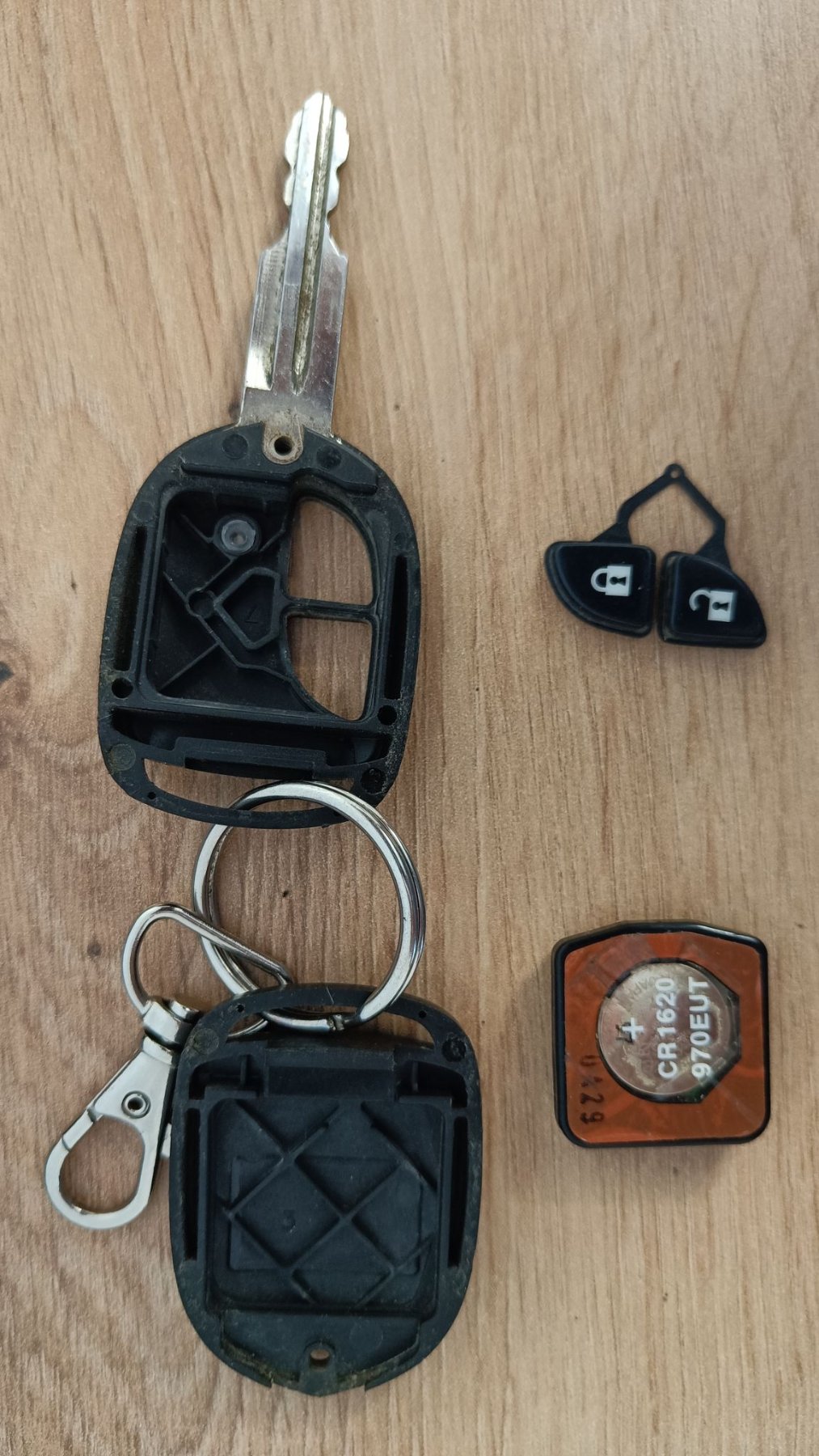

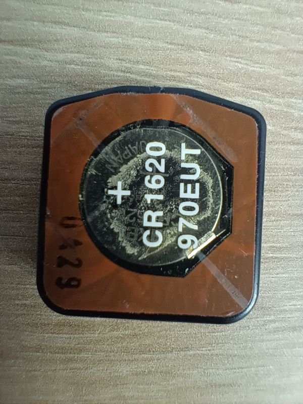

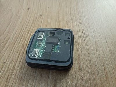

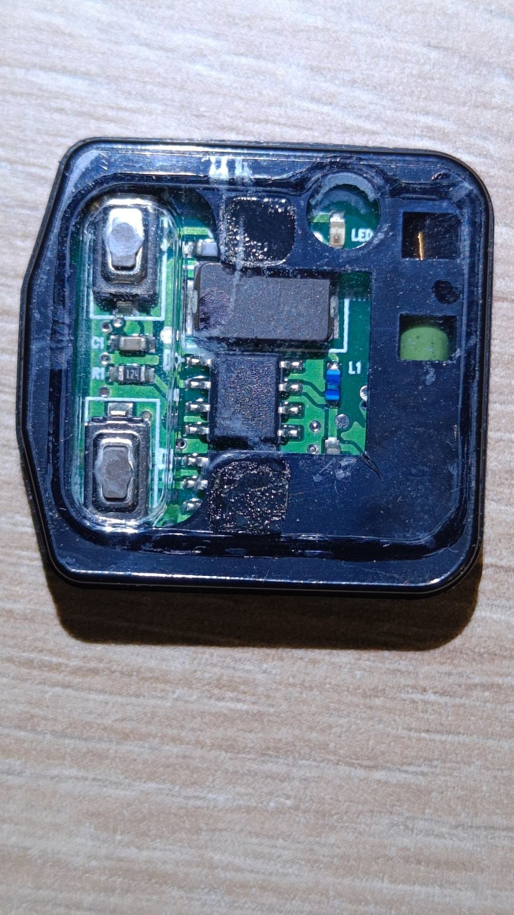

to tak dla zainteresowanych i potomnych oraz jeżeli komuś będzie to potrzebne tak wyglądają bebechy kluczyka z pilotem, o którym mowa w tym wątku.
Jak widać pastylka immo jest "zaszyta" w module zdalnego sterowania (1 foto prawy górny róg "kostki" pilota)
