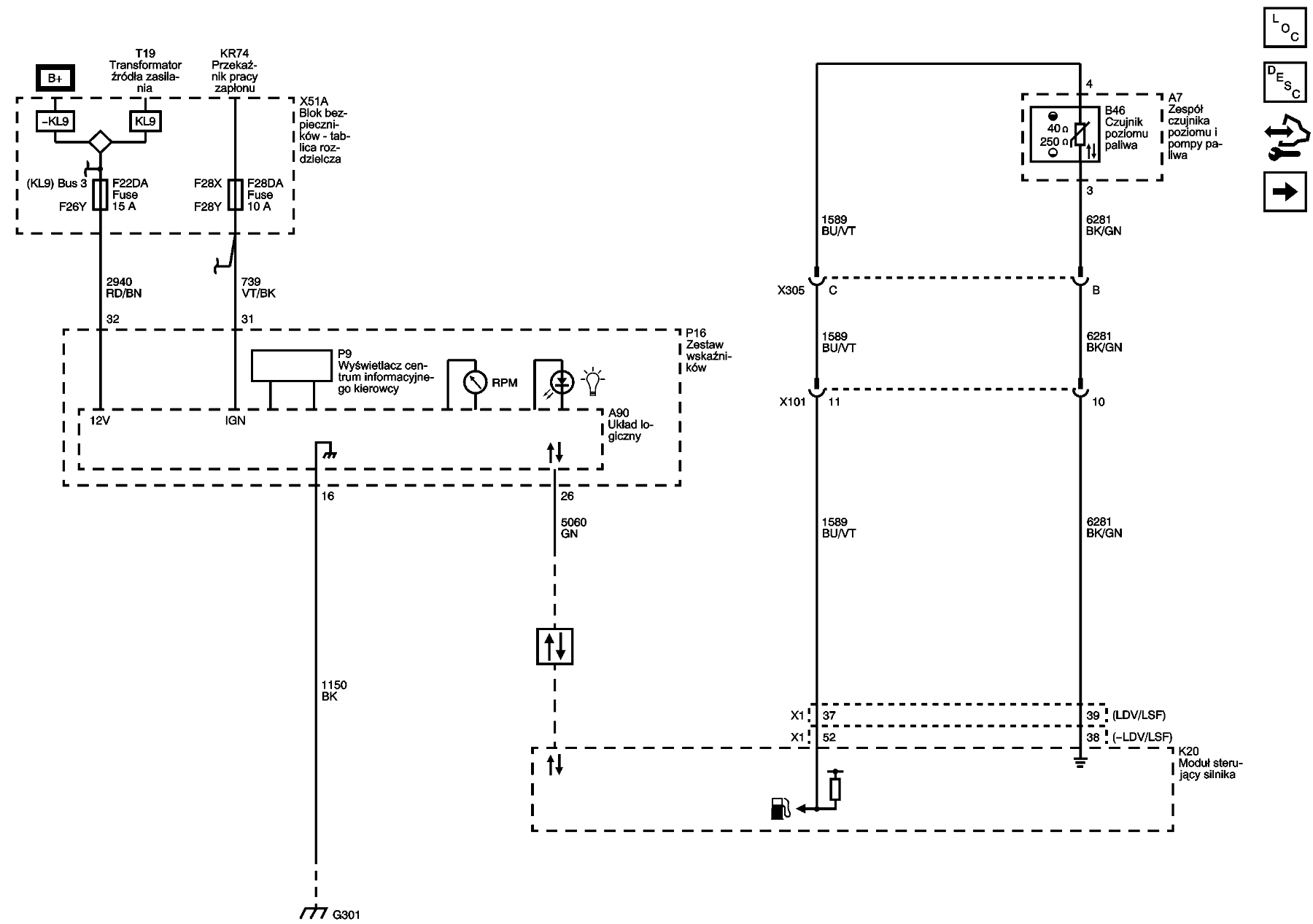

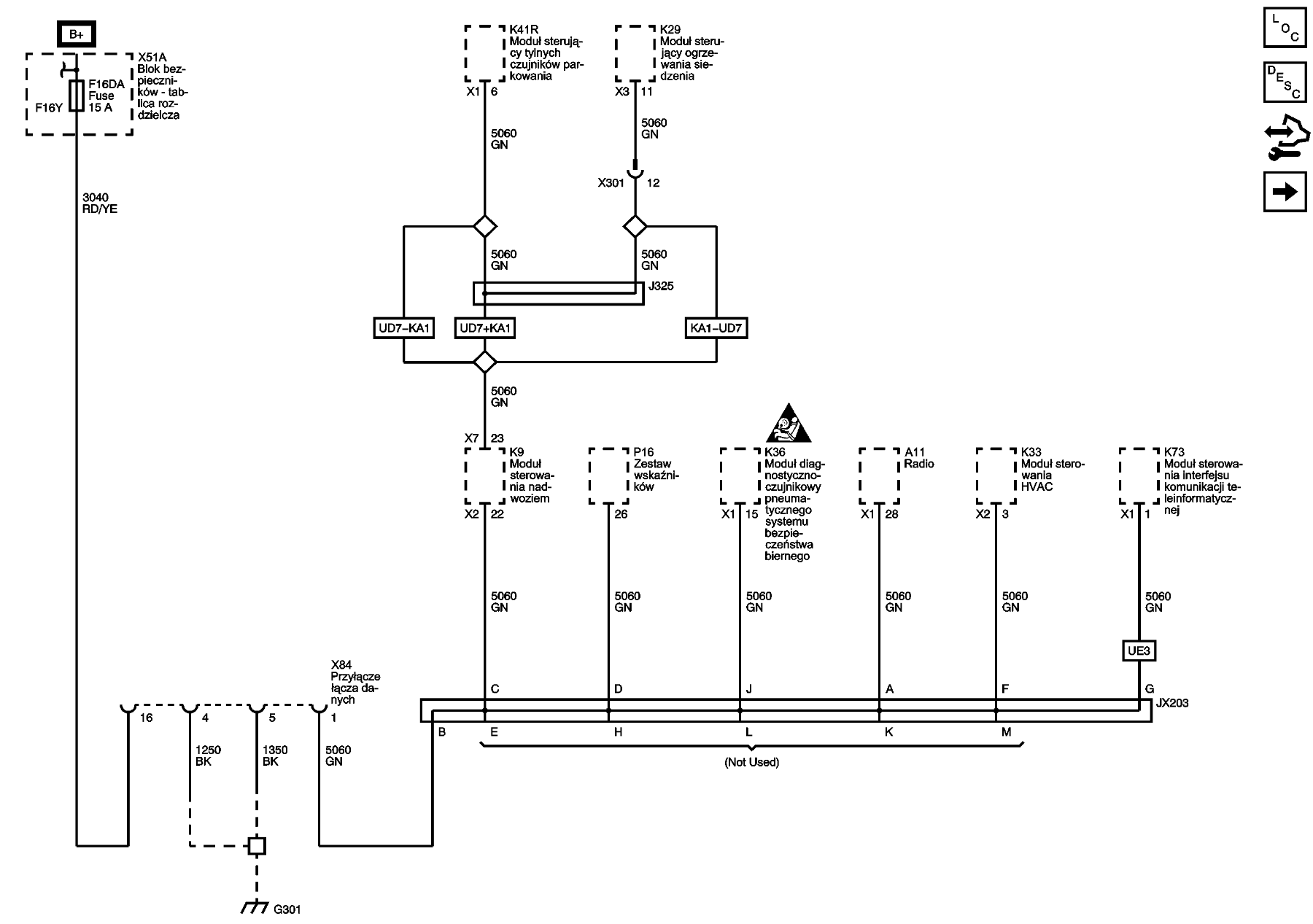

- Posty: 6870
Re: Chevrolet Aveo 2014 - brak wyświetlania przebiegu, tylko kreski
Tak jak pisałem większość sygnałów do licznika idzie przez szynę komunikacyjną ze sterownika silnika.
- Załączniki
- P16 Zestaw wskaźników.pdf
- (100.16 KiB) Pobrany 22 razy
