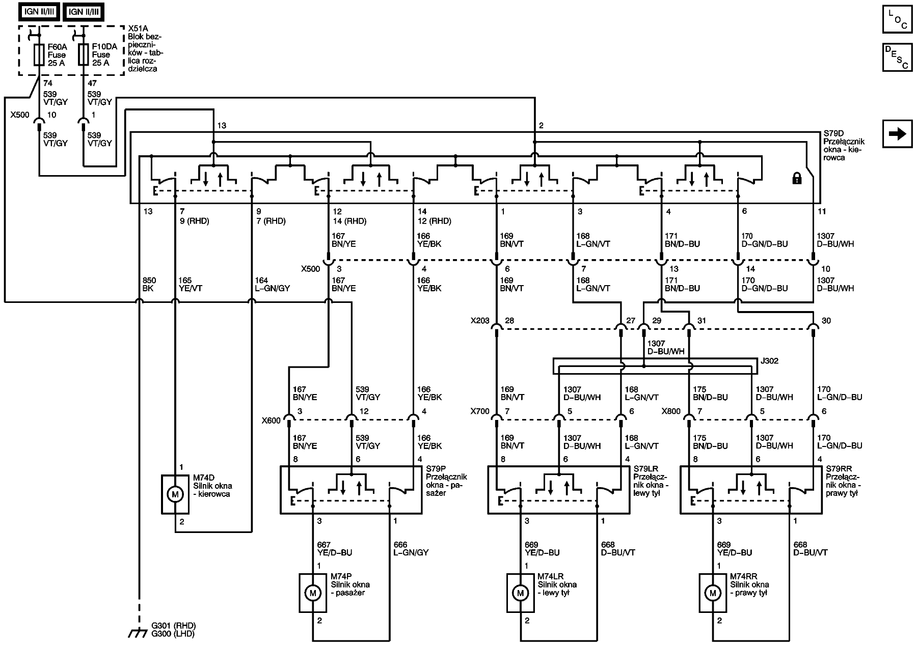

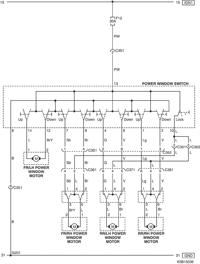

Re: Przełącznik szyb Matiz/Spark M200
Postaram się poszukać w schematach może będzie to jakoś lepiej widoczne.
Możliwe że w M300 są oddzielne zasilania na tył.
TIS jak zwykle nie zawiódł.
W M200 plus idzie na pin 13 a masa na 8, natomiast w M300 są dwa plusy ale oczywiście gdzieś jest błąd bo według opisu złącza zasilanie wchodzi na piny 2 i 8 a masa na 13
natomiast na schemacie są dwie 13 a brakuje 8
Schemat M200 Opis złącza od M300 Schemat M300 Teraz pytanie jak to dokładnie jest.
Teoretycznie jeśli masa miał by być na 13 a w M200 jest tu plus to szyby powinny działać odwrotnie.
Moim zdaniem warto by spróbować połączyć 2 z 8.
Przepraszam za wprowadzenie w błąd że przełączniki powinny być te same.
Serdeczne dzięki za taką reakcję
. Przeanalizuję oba schematy i spróbuję coś podziałać. Bubu1769 nie mam pretensji, sam się wprowadziłem w błąd. Nie sądziłem, że takie zmiany chevi wprowadził w modelu m300 w stosunku do m200. W najgorszym wypadku zawsze mogę oddać do przelutowania same mikrostyki z nowego zespołu do starego
. A swoją drogą może głupie pytanie. Co to jest TIS?
Witam ponownie,
analizowałem wczoraj to co napisałeś bubu1769 i zgadzam się z tym, żeby dać mostek pomiędzy pinami 2 i 8. Ale z drugiej strony mam wątpliwość, ponieważ jak patrzę na ten przełącznik to czy już taki mostek nie jest wykonany fabrycznie?
No chyba, że błędnie to odczytuję
Jeśli oryginalnie miałby być mostek to by było tylko jego zasilanie, tak jak jest o w M200 czy w T250.
Witam serdecznie,
sorki za długi czas w odezwie, ale dopiero teraz znalazłem czas by podziałać z tym włącznikiem. Chciałem Ci bardzo podziękować za pomoc bo szyby działają
Mostek pomiędzy pinami 2 i 8 załatwił sprawę.

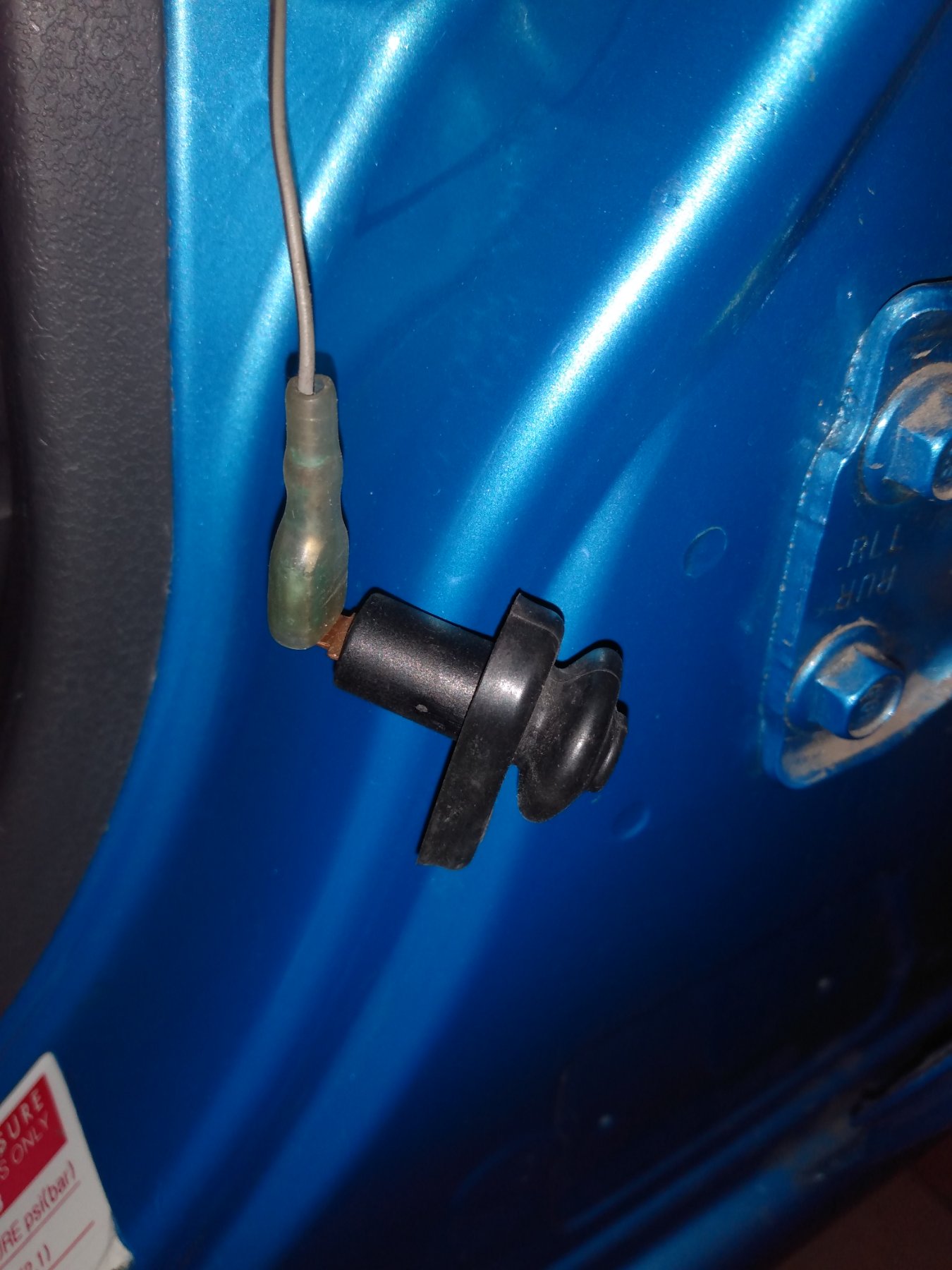

Tak przy okazji to jeszcze jedno zapytanie. Po otwarciu drzwi kierowcy nie świeci się lampka oświetlenia wnętrza. Krańcówka jest ok. Nie dochodzi napięcie na przewodzie podłączonym do krańcówki.
Jakieś pomysły? Może w T250 występują podobne problemy?
Z góry dzięki za info.
Pozdrowienia
A zobacz czy nie ma tam drugiego kabla. Chevrolet miał patent z krańcowką na dwa kable.
Na pewno nie ma drugiego przewodu, ponieważ w krańcówce od strony pasażera również jest jeden przewód.
Ale właśnie od strony kierowcy dość często są dwa, jeden od oświetlenia, drugi od sygnału włączonej stacyjki.
Będę miał chwilę to postaram się poszukać w schematach jak to powinno wyglądać, ale w M200 były chyba jednak pojedyncze.
Takie mam wrażenie że ta koszulka na wsuwce nie wygląda na oryginalną ., dlatego kazałem szukać drugiego kabla.
Mogę się jednak mylić. Bartek sprawdzi w schematach i będzie wszystko jasne w tym temacie.
Drugi powód to styki s lampce, lubią siedzieć i wtedy nie ma styku. Trzeba sprawdzić czy prąd tam się pojawia.
Po drugie to jest sterowanie masa, więc napięcia na tym kablu nie będzie.
Styki w lampce odpadają, ponieważ przy otwarciu każdych innych drzwi lampka świeci. W wolnej chwili sprawdzę jak wygląda instalacja dochodząca do krańcówki w drzwiach pasażera. Z masą cenna informacja. Dzięki

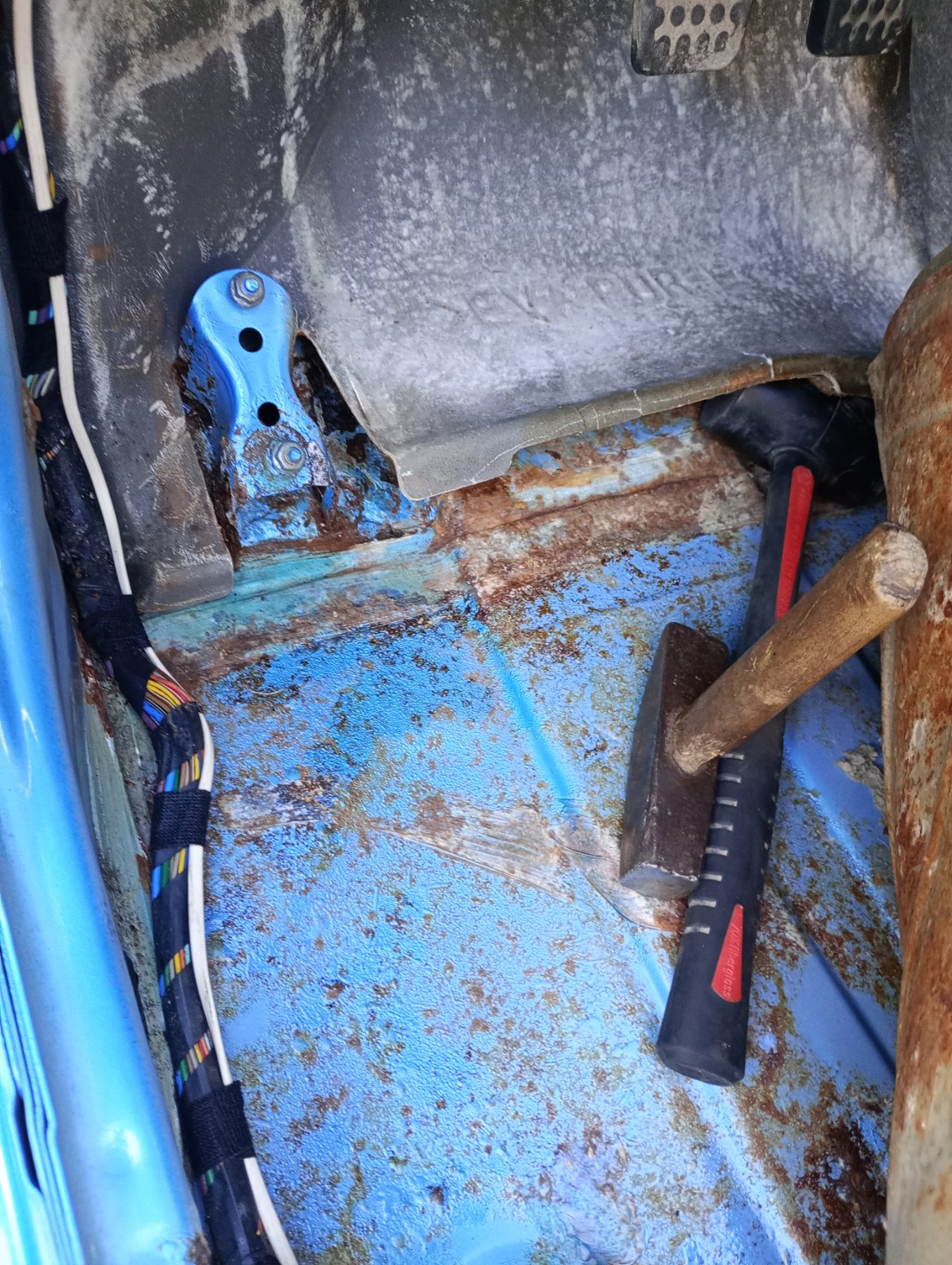

Po długiej nieobecności wracam z informacjami. Sprawdziłem instalację masy od krańcówki do lampki i potwierdziło się, że nie ma przejścia. Winna prawdopodobnie jest złączka pod lewym słupkiem i deską rozdzielczą. Widać ją, ale dostać się do niej to jakaś masakra. Ponieważ nie chciałem przy niej dłubać, żeby czegoś nie zniszczyć to poprowadziłem dodatkowy przewód masowy pomiędzy lampką, a krańcówką.
Niestety podczas prowadzenia tych prac natknąłem się na mokrą gąbkę którą wyłożona jest podłoga od kolumny kierowniczej do fotela kierowcy. Podszybie rozebrałem i nie znalazłem jakiś straszności, które miałyby uniemożliwiać odpływ wody by mógł on znaleźć sobie inną drogę. Sprawdziłem podłogę za nagrzewnicą i jest sucho. Najbardziej mokro jest od strony kolumny kierowniczej przy pedałach.
Jakieś pomysły. Czyżby miejsce przejścia linki sprzęgła? Poniżej foto sytuacji.
Z góry dzięki za wszelkie sugestie.
Bardziej bym podejrzewał uszczelnienie samej kolumny kierowniczej.
Ewentualnie zdejmij podszybie i zobacz czy nie masz zatkanych odpływów.
Podszybie sprawdzone, nie było dramatu. Raczej wątpię żeby to było przyczyną. Ciekawy jestem tej kolumny. Nie wiem czy uda mi się do niej dokopać. Na razie zapędzlowałem odrdzewiaczem i wrócę na wiosnę.
