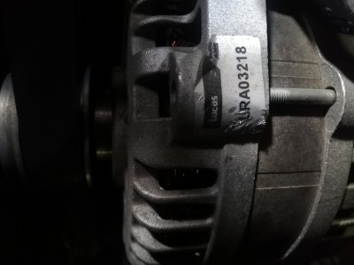

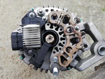

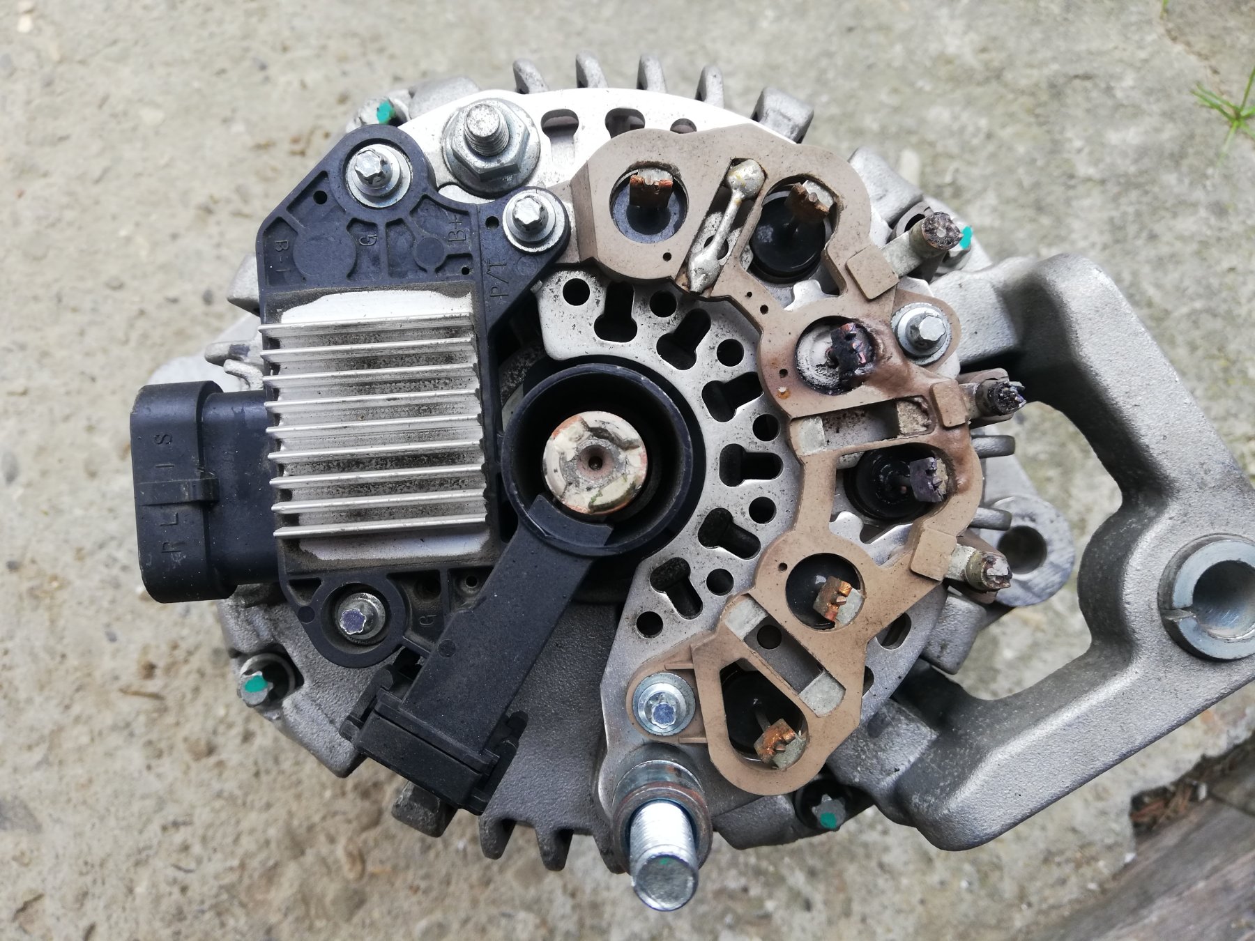

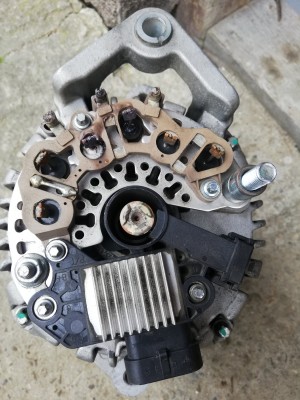

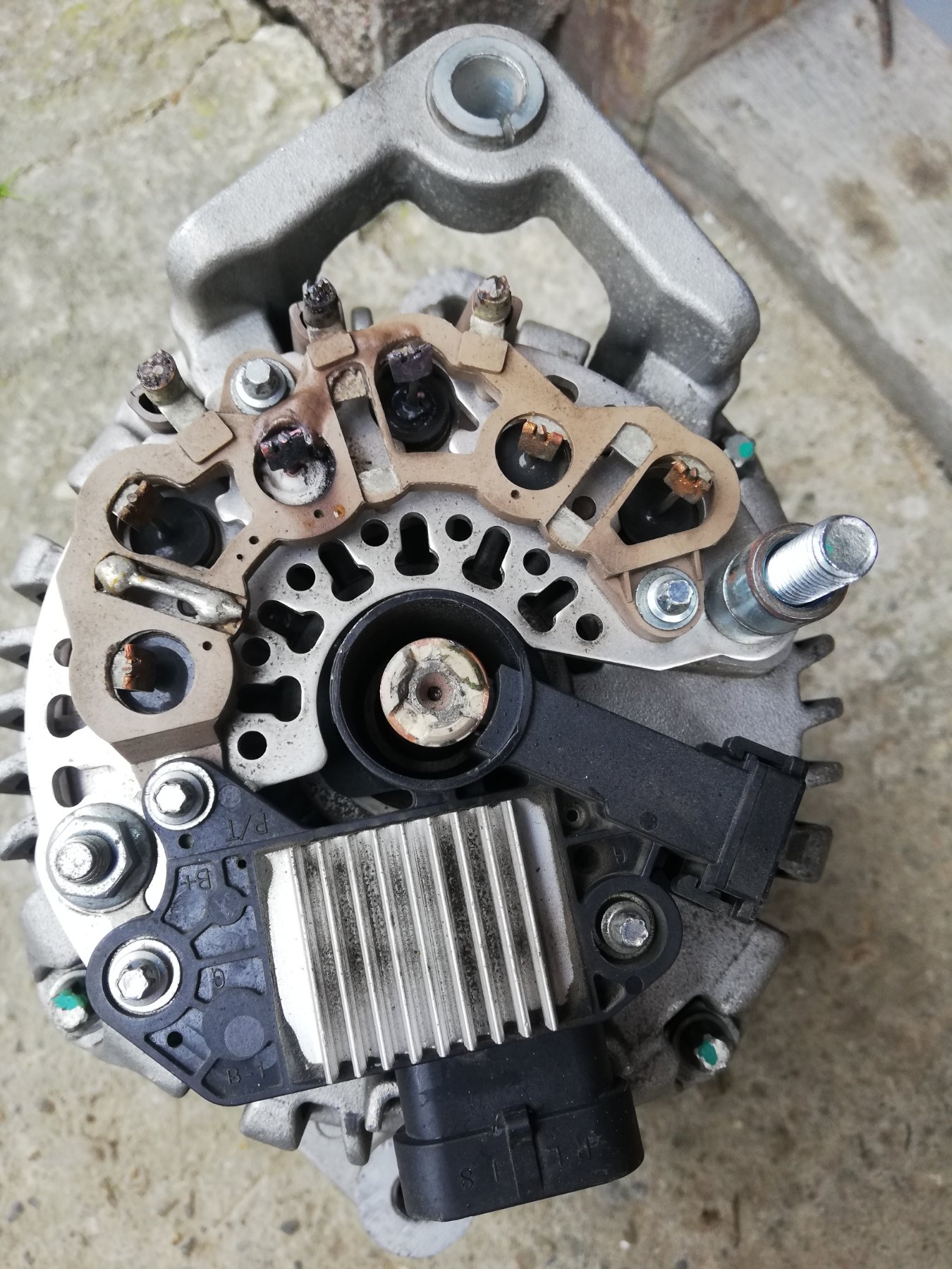

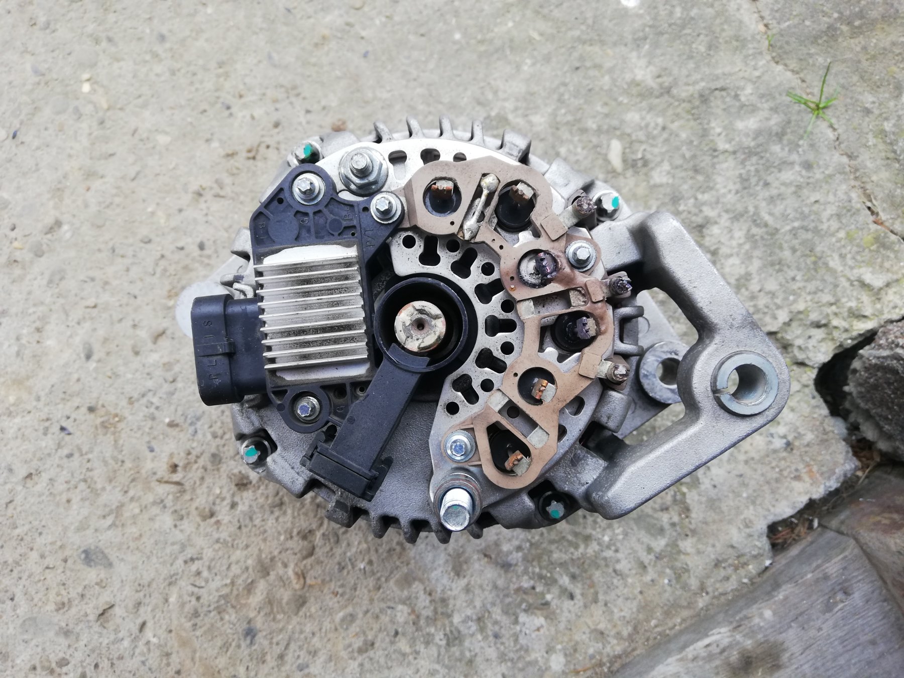

Witam mam problem z moja Captiva 2009 2.0 vcdi przebieg okolo 80 tys km...a problem lezy w alternatorze juz kokejny raz spalily mi sie diody prostownicze w nim oraz uzwojenie ...wymienilem.na nowe czyli zalozylem alternator lucasa i chodzilo jakis czas ladowanie bylo 14.3 do 14.5v pewnej niedzieli spadlo do 11.9 a alternator byl strasznie goracy jak by byl palony palnikiem nie powinien tak miec ...przyczyna spalone 4 diody i lekko uzwojenie...kupilem alternator z wersji 2.2 przelozylem uzwojenie bo pasuje i srodek bo tez gra zalozylem nowy regulator oraz mostek prostowniczy plus wymiana lozysk i czysczenie krazka czy jakos sie to nazywa co dotykaja szczotki zrobiony na 0.Jezdzilem kilka miesiecy i to samo..z pradow 14.5 wskoczylo na 11.9...na zimnym laduje a jak sie zagrzeje albo pochodzi jakis czas ladowanie spada do 12.5...11.9 v co by moglo byc przyczyna ..prosze o pomoc bo juz sam nie wiem co jest grane...

Kolego a czym się rożni zamiennik od oryginalnej części???wszystko to chińczyk.. alternator był z lucasa oryginalny a czemu wypaliło mu 4 diody...daj mi proszę numery oryginalne regulatora i diod prostowniczych to bardzo chętnie kupie i założę może będzie. Dodam ze wcześniejsze alternatory były oryginalne i tez spaliło diody...jakiś pomysł

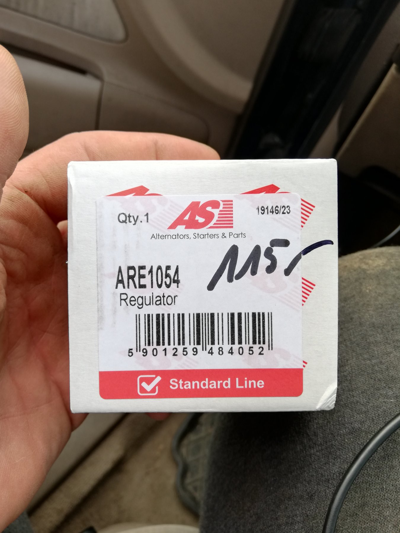

Panowie wracajac do tematu tego mojego alternatora ...chce kupic oryginal tego regulatora ale zobczcie czy Delphi czy ten z Gm ktory jest dosc drogi...
Np 1.... https://allegro.pl/oferta/org-regulator ... 3647387504
Albo 2 .. 93744610_GM.
https://www.potak.eu/captiva-regulator- ... --93744610

Post autor: Campao » 5 sty 2024, o 00:24
problem rozwiązany z alternatorem
Kupiłem nowy oryginalny regulator do alternatora ktory mial byc nie zadna podrobka i wszystko smiga ..koszt nowego na serwisie to 700 zl i 2 tyg czekania gdyz idzie on z niemiec , natomiast jest pewien gosc w kraju dosc mily ktory sprzedal mi oryginal za 450 pln polecam goscia jak by ktos chcial dam namiary
