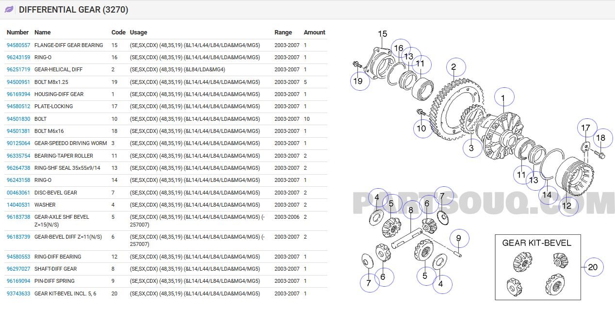

Poszukuję numeru katalogowego uszczelniacza skrzyni biegów manualnej z Nubiry 2004 silnik t18sed. Vin: KLANF35315K071427. Na partsouq.com nie mogę znaleźć a cieknie mi z niego od strony kierowcy na krótszej półosi. Ogólnie katalogi naszych sklepów wymiękają i nawet nie wiem czego szukać. Podpowie ktoś coś?

No ja znalazłem uszczelniacz 35x55x9/14 o numerze 8970292600 albo 97029260
Zamienne z:
25187787
96264738
94580027
08666007
08631156
90182166
8901821660
8903421430
Nie wiem czy czasem 90342143 albo 0374151 nie będą pasować

Dzięki, już jakaś wiedza jest. Pytanie czy 97029260 czy 90342143
Re: Uszczelniacz półosi
Post autor: bubu1769 » 2 maja 2023, o 14:44
Według katalogu powinien być 97029260
Ale po wymiarach wydaje mi się że 90342143 też powinien pasować, ale pewności nie mam.
Tu masz pasujący:
https://www.potak.eu/lacetti-uszczelnia ... 82166,2zam

W którym dokładnie miejscu idzie ten uszczelniacz? To półosie w Aveo i Lacetti mają takie same wymiary? :zastanawiasie:
VIN >KL1NF35BJ6K335315
Post autor: bubu1769 » 6 maja 2023, o 17:06
Umiejscowienie masz na rysunku poglądowym.
Średnica wieloklinów może być taka sama.
