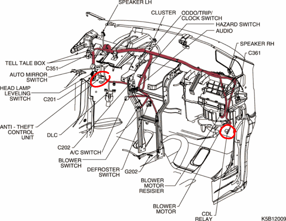

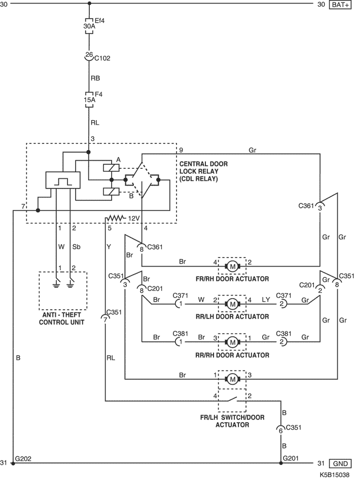

Według schematu w wersji bez alarmu i zamykania z pilota sterownik zamków znajduje się w drzwiach kierowcy.
I w tym przypadku przekaźniki w module mogą szwankować W przypadku jeśli masz alarm, możliwe że nawyo tym nie wiesz, to sam sterownik centralnego jest z prawej strony a alarm z lewej.

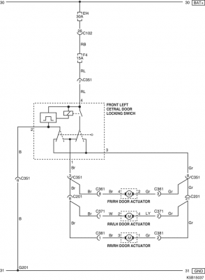

Re: Centralny zamek nie działa
Możesz mi podpowiedzieć do sterownika w dzwiach idą 4 kable plus minus i dwa pozostałe po zamknięciu na jednym z kabli jest sygnal plusowy do otwarcia dzwi a drugim nie mam nic więc sterowniki padł nie podaję impulsu do zamknięcie. Czy na zamknięciu jest minus nie jestem elektrykiem.
Czarny przewód to masa a Różowo-Niebieski +12V.
Ogólnie ten sterownik steruje bezpośrednio siłownikami podając zasilanie na przewody Brązowy i Szary, zmieniając polaryzacja w zależności czy siłowniki mają się otworzyć czy zamknąć, w stanie spoczynku na obu przewodach powinna być masa.
Bardzo możliwe ze po prostu wypalił się styk w przekaźniku, to dość powszechna usterka w tych sterownikach.
Ok tylko czy ten przekaźnik w dzwiach jest też silownikem jak kupię uniwersalny centralny sterownik z pilotem to drzwi od kierowcy będą się zamykać bo gdzieś na forum czytem ze trzeba kupić siłownik do drzwi kierowcy bo przekaźnik daje tylko sygnal do pozostalych drzwi.U mnie jest biały ma 4 wyjścia.
W wersji bez sterowania z pilota zamek w drzwiach kierowcy jest tylko przekaźnikiem bez siłownika.
