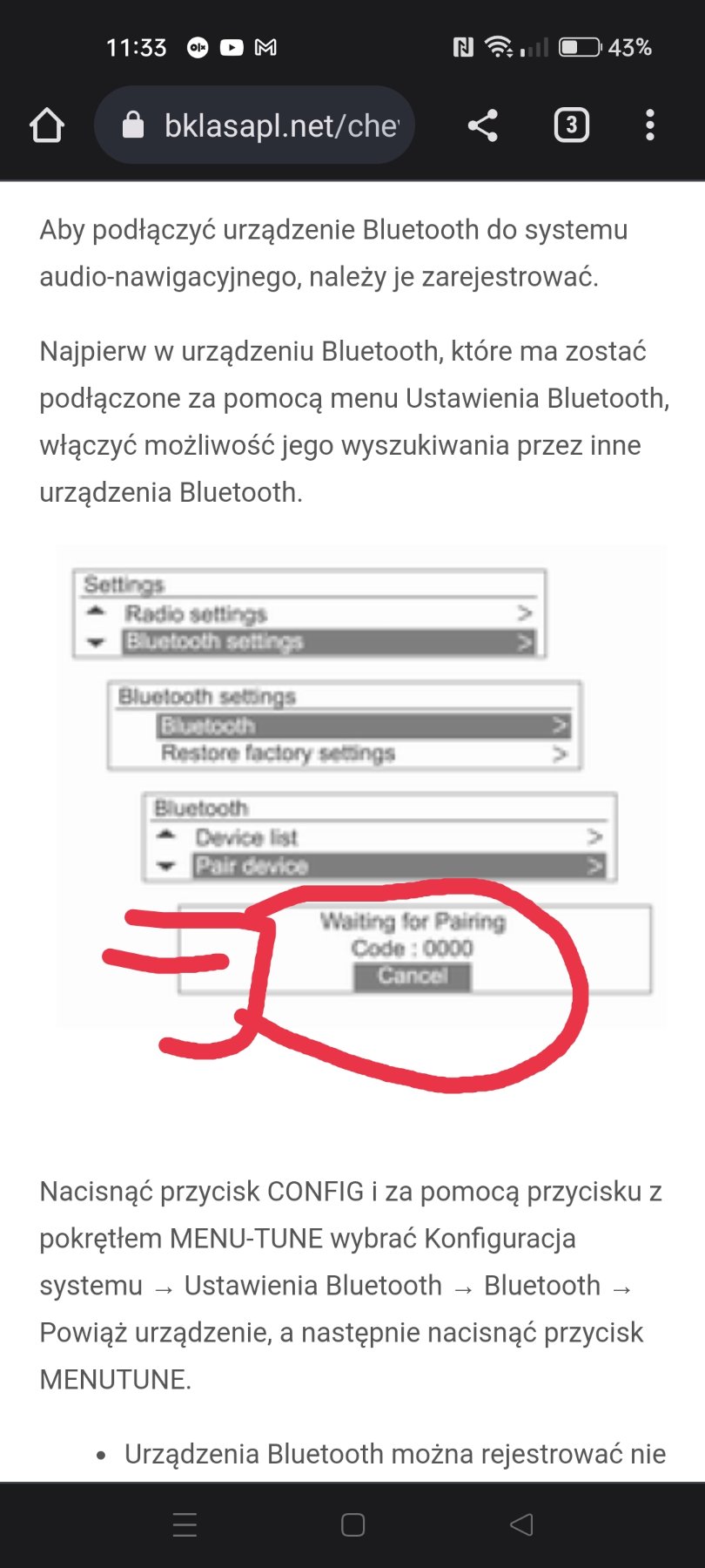

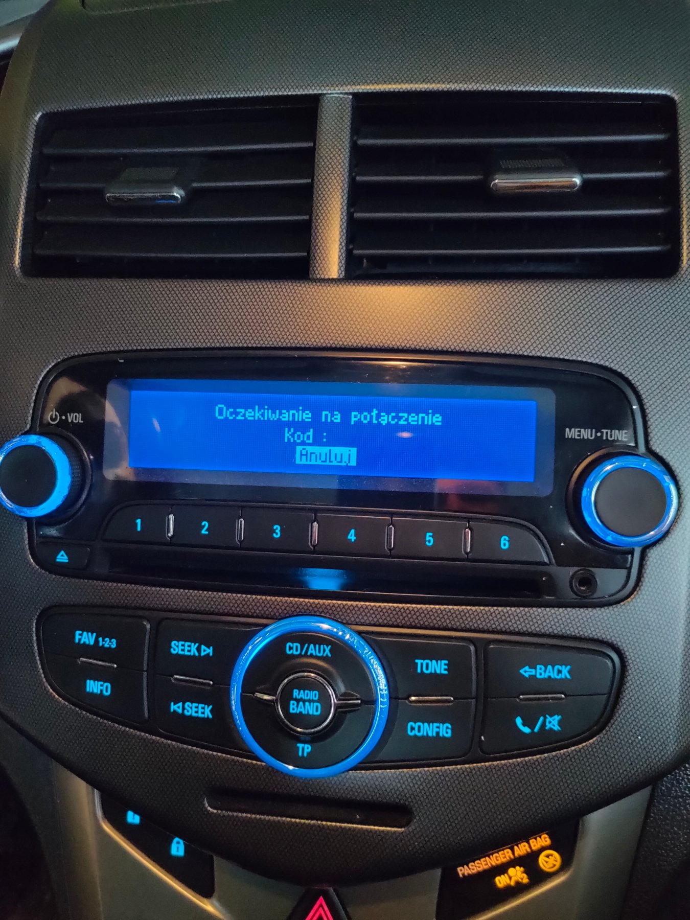

Mam problem z połączeniem Bluetooth telefonu z radiem. Żaden telefon nie wyszukuje radia chociaż w radiu zostało włączone bluetooth. Zauważyłem jeszcze że przy próbie parowania przez radio nie wyświetla się kod na radiu.
Macie jakieś pomysły?

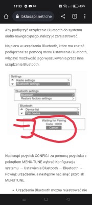

Ok. A ten kod do połączenia z telefonem wyświetla się przed spamowaniem? Czy dopiero po sparowaniu do akceptacji?
Bo tak jakby u mnie się nie wyświetla. I nie ma możliwości zmiany tego kodu. Jak go próbuje wpisać to nie ma możliwości zaakceptowania nowego kodu.
Re: T300 problem z parowaniem Bluetooth
Post autor: etac » 23 sty 2023, o 21:20
trochę dziwne, bo powinien się wyświetlać, przed parowaniem i chyba w tym jest problem.
