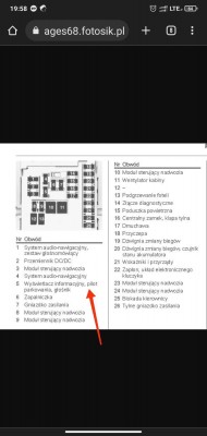

Witam w moim Chevrolecie Cruze LT 2.0. 150km diesel rocznik 2009 przestał działać wyświetlacz nawigacji/radia oraz podświetlenie przycisków od nawi/radia bezpośrednio pod wyświetlaczem. Przyciski bez podświetlenia po wciśnięciu nie działają. Radio nadal działa. Radiem mogę sterować jedynie przyciskami w kierownicy. Przyciski od ustawień ogrzewania mają podświetlenie i działają bez zarzutu. Dodam, że ekran/radio są oryginalne.
Sprawdziłem bezpieczniki i ukazał się spalony bezpiecznik numer 5 (7.5A). Po wymianie i włączeniu zapłonu wyświetlacz jednak nie zadziałał. Ponowienie wyjąłem bezpiecznik i znów okazał się spalony. Domyślam się, że jakieś zwarcie czy inny problem występuje w panelu przycisków lub wyświetlaczu.Czy ktoś miał podobny problem?
W porównaniu do schematu brakuje u mnie sporej części bezpieczników mimo to wszystkie funkcje działają. Załączam zdjęcie jak to u mnie wygląda.

to że brakuje to norma, nie masz wszystkich opcji.
Jeśli przepala bezpiecznik musisz niestety ręcznie sprawdzić gdzie jest zwarcie.

Panel z ekranem da się zdjąć bez zniszczeń, uszkodzeń? Tam są pewnie jakieś kostki spinające wiązki kabli jeśli nie w nich to zwarcie będzie gdzieś w płytce ekranu? Z tego co sprawdzałem sam ekran 349 zł na aledrogo
Brakuje np: bezpiecznika nr 13, który odpowiada za podgrzewanie foteli a mam tą opcję i działa. Tak samo z blokadą kierownicy.

z 13 już na forum przerabialiśmy, taka niespodzianka dla użytkowników.
