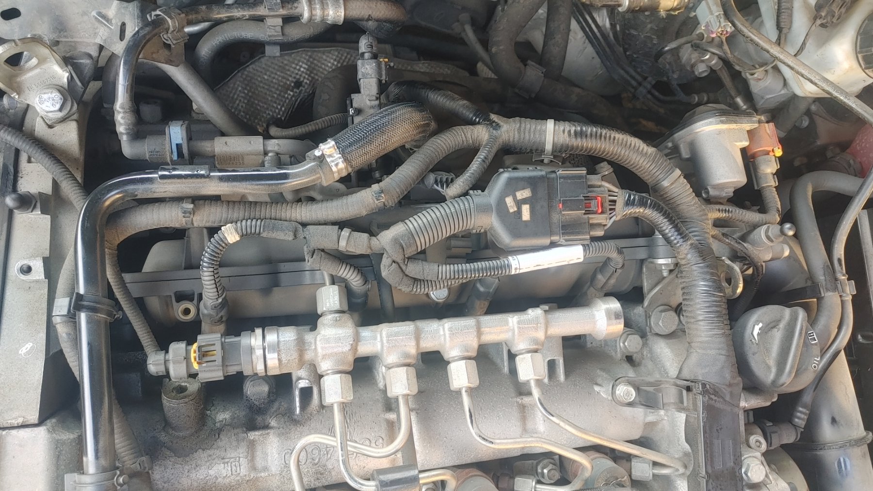

cykanie silnika
Post autor: Eryka2002 » 5 lip 2022, o 06:42
Witam
od czego moze pocic sie silnik

Post autor: etac » 15 wrz 2022, o 19:38
jak najbardziej jest możliwe, bo to ten sam silnik
Eryka2002 pisze:
5 lip 2022, o 06:42
Witam
umyć i obserwować

Post autor: milyjarek » 19 wrz 2022, o 05:27
Zobacz czy nie podcieka pompa paliwa, niestety co 100-150kkm tak się dzieje w tym silniku.
Uszczelkę smoka wymieniasz co ok 5 lat lub 100kkm
