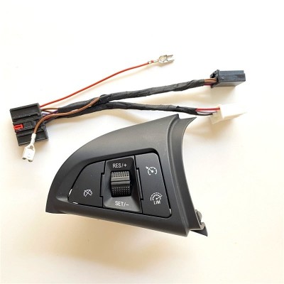

Witam, poszukuje przycisku do tempomatu do auta chevrolet Aveo r.2012. Dodaje zdjęcie poglądowe jak wyglada dany przycisk. Może ktoś ma na sprzedaż, bądź wie gdzie taka cześć mogę znaleźć. Problem jest taki, ze przycisk od regulacji tempomatu został uszkodzony i nie jestem w stanie użyć tempomatu w aucie. Pozdrawiam
Re: Przycisk od tempomatu AVEO T300
Post autor: bubu1769 » 15 lis 2023, o 16:34
Jeśli ramka jest cała to może warto spróbować kupić od Opla i przełożyć przyciski?
kjas9
Posty: 910
Reputacja: 32
Silnik: 1,4 T +chip 163 km
LPG: KME Skay Max
Lokalizacja: SO
Post autor: kjas9 » 18 lis 2023, o 18:29
Przyciski ,ramka,płytka pasuje z opla można `spokojnie brać .przetestowałem u siebie w cruzaku.Te na zdjęciach to chińskie zamienniki i na drive ru ich nie polecają.
